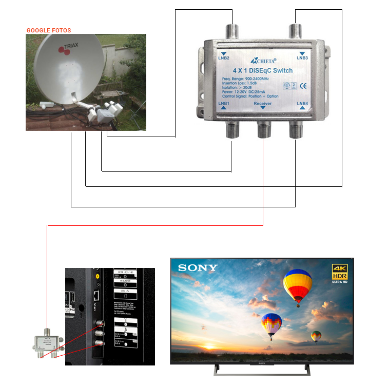

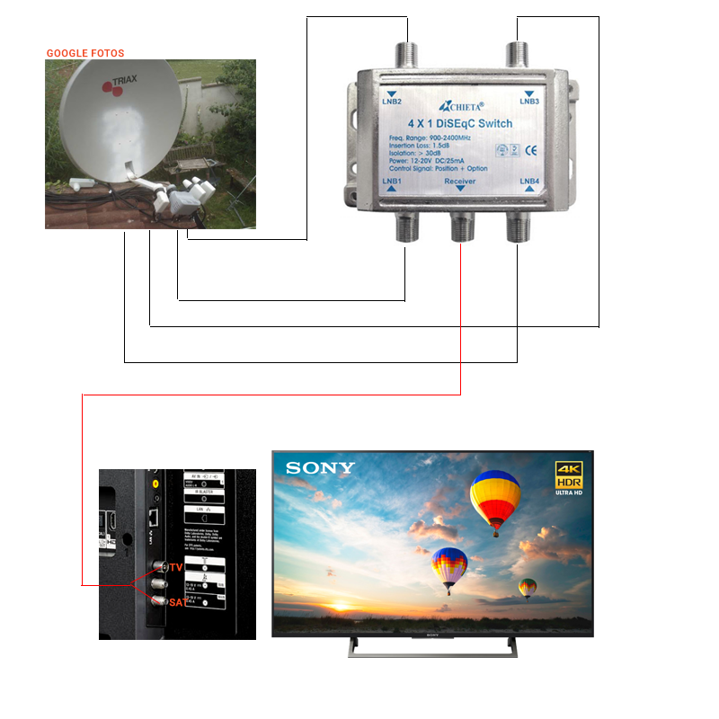

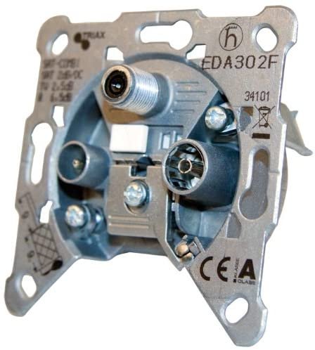

grungesocial Geplaatst: 26 december 2020 Geplaatst: 26 december 2020 Hallo Allemaal, Ik heb 2 vragen over mij schotel, 1- Is het mogelijk om signaal van schotel ook voor tv te gebruiken, dan welke onderdeel of switch heb ik nodig ? (bijlage foto) 2- welke transponder ik kan wel gebruiken, om maximale signaal te krijgen, voor hotbird 13, astra 19.2 and 28.2?

HG5812 Geplaatst: 26 december 2020 Geplaatst: 26 december 2020 Hallo. Neen, dat kan niet. De ingang TV op de foto is voor DVB-T(2) ontvangst (via de ether).

grungesocial Geplaatst: 26 december 2020 Auteur Geplaatst: 26 december 2020 18 minuten geleden, smetje limb.BE zei: ik zie het nu er niet van in dat je het schotel signaal naar tv signaal wil sturen en dat werkt trouwens niet alleen maar naar je sat ingang daar werkt het wel Dat klopt, Ik zag wel dit switch (Diplexer), ik weet het niet als het werkt.
smetje limb.BE Geplaatst: 26 december 2020 Geplaatst: 26 december 2020 TV kabel signaal is geen sat signaal ja hebt toch 2 kabels nodig hoor 1 voor sat en 1 voor kabel aansluiting of antenne Db. 900UHD 2X. 4x twin lnb 1x bosat 1.50m .Dreambox 7020hd v2 . Dreambox 800 Db 8000 1x. Db 800se Db 2X 500HD Sab unix triple 2x. Xsarius Galaxy 4K. Gigablue trio. Gigablue Quad Plus. Zgemma H7 Cabel en Sat Samsung UE65MU7070 4K Ultra HD Smart LED Samsung UE46F6650SSXXN led 1x LG 60"lb 870v

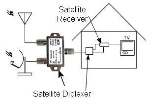

HG5812 Geplaatst: 26 december 2020 Geplaatst: 26 december 2020 Hallo. Die is bedoeld voor onderstaande opstelling. Het signaal van de satelliet en de (UHF) antenne over één kabel laten lopen. Bij de TV heb je dan nog zo'n diplexer nodig om het signaal weer te spitsen.
grungesocial Geplaatst: 26 december 2020 Auteur Geplaatst: 26 december 2020 13 minuten geleden, HG5812 zei: Hallo. Die is bedoeld voor onderstaande opstelling. Het signaal van de satelliet en de (UHF) antenne over één kabel laten lopen. Bij de TV heb je dan nog zo'n diplexer nodig om het signaal weer te spitsen. Dank je wel, nu begrip ik het.
Moderator ceesv Geplaatst: 26 december 2020 Moderator Geplaatst: 26 december 2020 Je schotel ontvangt alleen satelliet signalen, je zal op het dak een DVB-T2 antenne moeten plaatsen, die kan je dan met een diplexer koppelen op een kabel, en bij je tv weer splitsen. Gaat niet bestaat niet! 65" 4-K OLED, Vu+ Duo 4K SE BT, Vu+ Solo 4K, Rebox-8500, Rebox-8000, Wavefrontier T-90, Satlook Digital NIT, Megasat HD5 Combo Gebruik je een advertentie blocker? Maak dan een uitzondering voor onze website. Zonder advertentie (inkomsten) kan deze site niet voortbestaan.

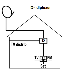

Sprietje Geplaatst: 26 december 2020 Geplaatst: 26 december 2020 Beste grungesocial Het beste is 2 aparte coaxkabels te gebruiken. Ik ga er van uit dat je op dit moment al een coaxkabel op de tv hebt aangesloten die van een antenne of van de kabelaansluiting komt. Het signaal wat van de diseqc-switch komt sluit je op de F-connector aan (met schroefdraad). Is het praktisch niet mogelijk 2 coaxkabels naar je tv te brengen, dan gebruikt je een diplexer om de 2 kabels samen te voegen en weer een diplexer achter de tv om de signalen weer te scheiden. Als je ook radio-signaal wilt gebruiken voor een radio ontvanger, dan kun je beter een inbouw/opbouw door gebruiken die 3 aansluitingen heeft, satelliet, tv en radio.
