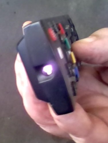

Controleer voor de zekerheid even of alle toetsen van de afstandsbediening werken. Het kan zijn dat enkele toetsen slecht contact maken. Dat kun je controleren met je smartphone of laptop. Richt de afstandsbediening op de camera die je aan hebt gezet en controleer alle toetsen of ze werken. Dit kun je zien op het scherm of de diode van de afstandsbediening oplicht.
