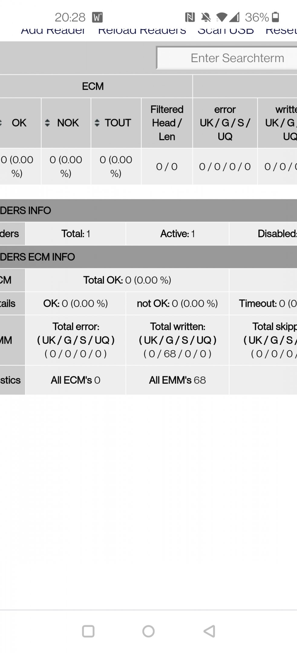

Maar kijk is in het overzichtsscherm als je op de knop readers klikt. Daar kun je exact zien hoeveel en wat voor emm's er zijn gekomen.
IPTV:  KPN Glas (AoN) 1 Gbit & IPTV KPN plus+ TV box  / Android 4K IPTV box / Kodi & Plex / 100+ TB Storage

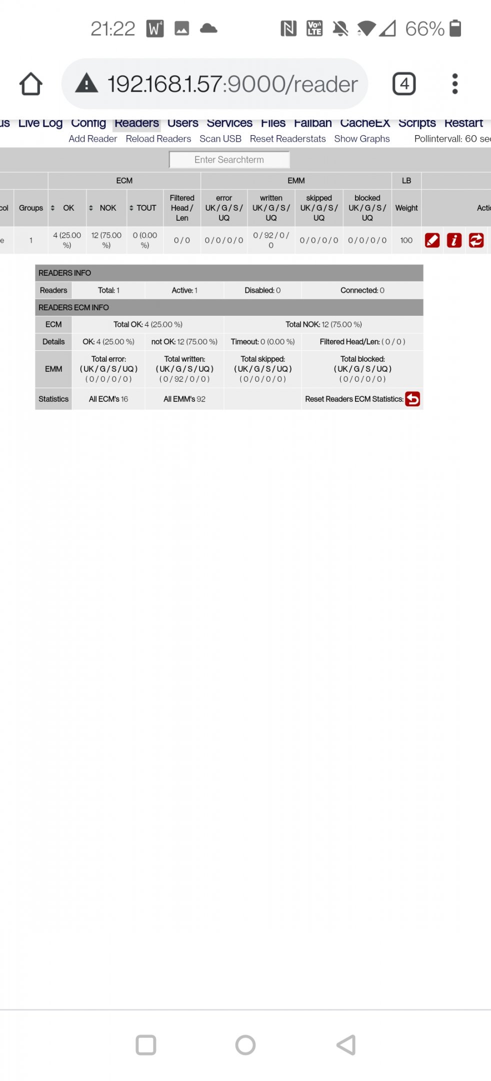

Ok, andere reader gepakt. Ik herinnerde me dat jaren geleden de Smargo ook iets niet deed dat wel nodig was. Nu een smartmouse aangesloten. Heeft ook een draadje en is dus makkelijker bereikbaar in de meterkast 🙂
Er gebeurt nu iets bij ECM, niet zoveel anders bij EMM.
aangepast door muppets4
Maar geen shared EMM's. Heb ik ook gehad met mijn 0604 kaart. Uiteindelijke oplossing was een heractivatie via "Mijn Ziggo". De 7FFD ChID's was te lang verlopen. Pas nadat deze geüpdate was kwamen de shared EMM's weer binnen...
aangepast door Mimisiku
42 minuten geleden, Mimisiku zei:
Dat is inderdaad een bug van oscam dat de shared naar error of skipped gaat maar dan moet hij wel eerst shared emm's zien.  Op dit moment lijkt het er op dat de client deze niet doorgeeft.
