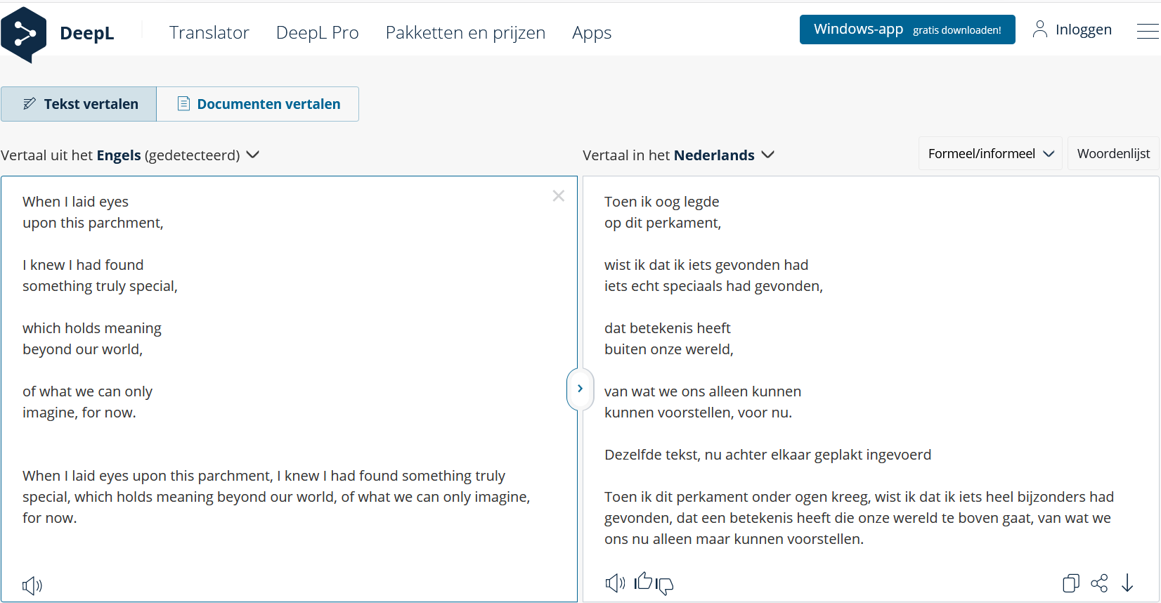

mebo870 Geplaatst: 24 januari 2021 Geplaatst: 24 januari 2021 De bedoeling is dat je daar eerst gaat markeren wat niet nodig is, zoals reclame. Daarna onder settings> preferences> teletekst/subtitles, het volgende aanvinken: Teletekst procesing Teletekts analysis extract Teletekst subtitles (srt format) Nu save new file (geef een naam op) dan krijg je een nieuwe ts file en een srt file Deze is als voorbeeld uit "Thunderbirds Are Go" opgenomen van CITV 1 00:00:06,680 --> 00:00:08,680 (DRAMATIC MUSIC) 2 00:00:38,920 --> 00:00:41,040 Five! Four! 3 00:00:41,080 --> 00:00:43,000 Three! Two! 4 00:00:43,040 --> 00:00:45,200 One! (ENGINES ROAR) 5 00:00:50,240 --> 00:00:52,400 "Thunderbirds Shadow is go!" 6 00:00:52,440 --> 00:00:54,440 (DRAMATIC MUSIC) 7 00:00:59,640 --> 00:01:04,800 This is Thunderbird Shadow. I'm approaching your position, Captain Rigby. How's theweather? 8 00:01:04,840 --> 00:01:06,600 It's cold, Kayo. 1 The key to happiness. Stay away from idiots
mebo870 Geplaatst: 24 januari 2021 Geplaatst: 24 januari 2021 (aangepast) Vertalen vanuit Engels naar Nederlands, kan met subtitle edit. Dat is altijd een ruwe en meestal onbruikbare google vertaling, maar het zet wel al de start -stop tijden in de nederlandse srt. Vervolgens ga je naar https://anatolt.ru/t/del-timestamp-srt.html Kopieer de engelse srt met notepad en plak de tekst daarin. Klik op ”do the job” rechts verschijnt nu de engelse tekst zonder tijdsaanduiding, kopieer deze en sla op. Dit gaat men gebruiken om de vertaling een stuk makkelijker te maken, de bedoeling hiervan, is alle woorden die in één zin horen achter elkaar te zetten en niet op aparte tekstregels. Een complete zin wordt in Google translate of DeepL translator vrijwel perfect vertaald in tegenstelling tot al die kleine tekst-stukjes. 24 januari 2021 aangepast door mebo870 1 The key to happiness. Stay away from idiots

mebo870 Geplaatst: 28 januari 2021 Geplaatst: 28 januari 2021 Hier een voorbeeld, hoe de vertaling eruit ziet als de tekstregels (4) die in één zin horen aan elkaar geplakt worden en ingevoerd. The key to happiness. Stay away from idiots
Denisdaf Geplaatst: 28 januari 2021 Auteur Geplaatst: 28 januari 2021 1 uur terug, mebo870 zei: Hier een voorbeeld, hoe de vertaling eruit ziet als de tekstregels (4) die in één zin horen aan elkaar geplakt worden en ingevoerd. Dat ziet er een goede start uit. Hier kan je mits kleine manuele aanpassingen mee verder vind ik. En dan vooral zoals je zei, dat het beter is naarmate de tekst echte volzinnen zijn dan maar een paar woorden. Ik ben een beetje benieuwd naar sommige dingen. Bv. Als wij vragen mag ik binnenkomen en het antwoord is ja, wordt er steevast in het Engels gevraagd do you mind I comme in. Waarop het antwoord dan in hetzelfde geval no is. Anders scheelt er wat natuurlijk. En wat ik me in deze blijf afvragen waarom niemand ( ook niet als het manuele vertalingen zijn zoals destijds ), maar dan ook niemand de echte vertaling schrijft of gebruikt. Iemand soms een mount voor een Channelmaster 120 op overschot. Ik wil namelijk mijn voordien beweegbare 120 channelmaster vast opstellen. Om zowel qua uitzicht, maar ook qua gewicht niet met die beweegbare dingen te zitten, dus op zoek naar een mount.
mebo870 Geplaatst: 28 januari 2021 Geplaatst: 28 januari 2021 En met DeepL translator kan men voor zowat elk vertaald woord een ander woord kiezen, waarbij de zinsbouw soms helemaal wijzigt, dat scheelt ook weer. The key to happiness. Stay away from idiots
