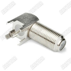

Jan Ambers Geplaatst: 27 januari 2021 Auteur Geplaatst: 27 januari 2021 (aangepast) Hierop gelijkt de connector, enig probleem is de hoogte van de connector; in de Vu is die ca. 5mm hoger langs soldeerzijde. 27 januari 2021 aangepast door Jan Ambers
Big fellow Geplaatst: 27 januari 2021 Geplaatst: 27 januari 2021 Ik heb je een PB gestuurd met een Chinese leverancier die het volgens mij heeft... “Success is not final, failure is not fatal: it is the courage to continue that counts.” ~ Winston Churchill
Jan Ambers Geplaatst: 28 januari 2021 Auteur Geplaatst: 28 januari 2021 Yep, dit zou 'm moeten zijn! Voor de zekerheid een Vu+Duo openschroeven en connector uitsolderen en meten! Bedankt voot de hulp! Ik had al op die side van die firma gekeken en niet gezien.
