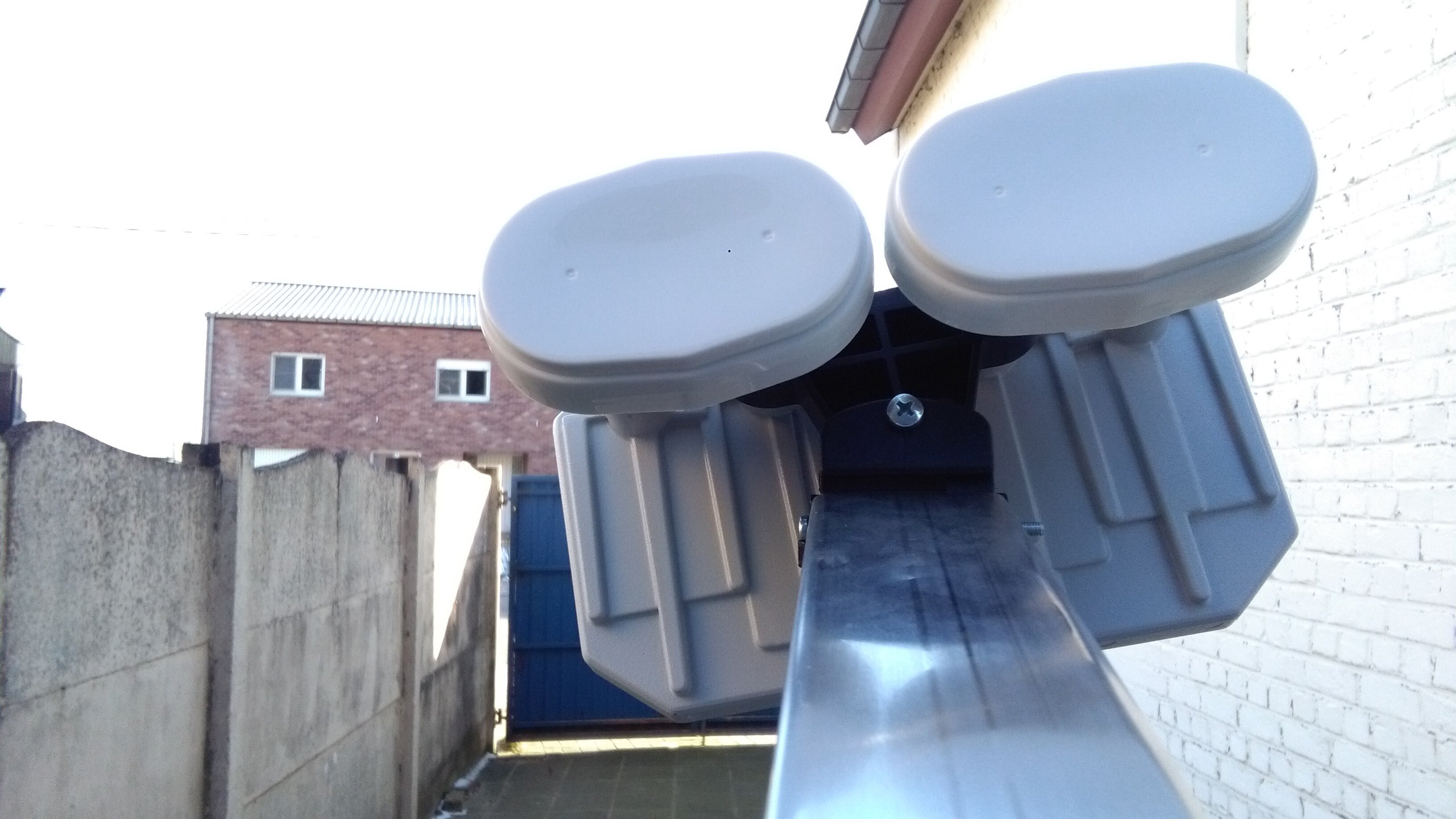

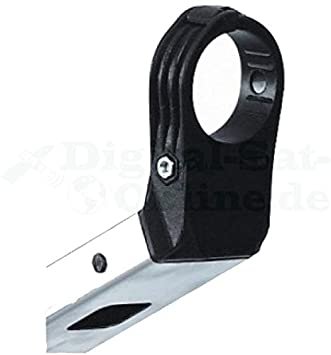

Bloe Geplaatst: 6 februari 2021 Geplaatst: 6 februari 2021 hi ik heb een triax 80 schotel met een INVERTO QUADBLOCK M7 nu zie ik op de foto's op deze post dat er de beugel om deze lnb te bevestigen anders is dan wat ik gekregen heb bij de schotel zat een houder voor montage op enkele hoorn bij de lnb zat ook een houder meegeleverd maar die kan ik niet aan de schotel bevestigen waar zou de de correcte houder kunnen kopen? dank

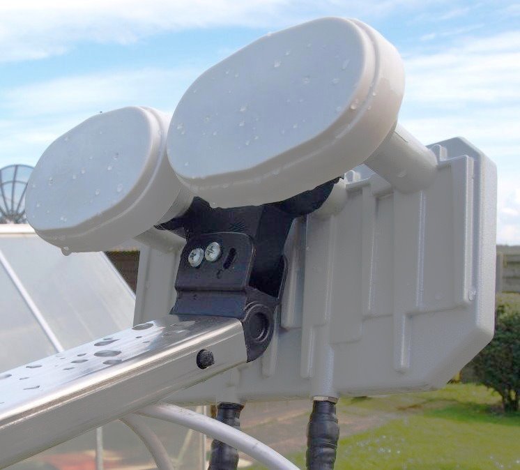

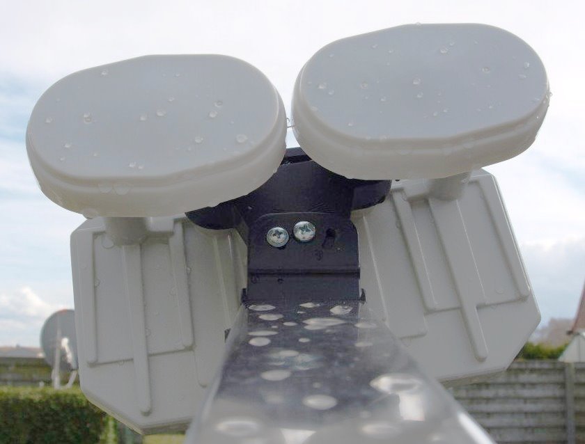

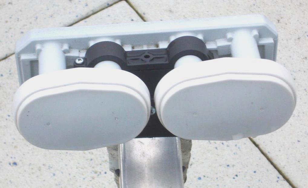

Sprietje Geplaatst: 6 februari 2021 Geplaatst: 6 februari 2021 (aangepast) Beste Bloe Welkom op dit forum Ik denk dat jij precies de goede houder hebt, zie de foto's. Je moet de houder die nu op de Triax 80 zit er af halen en de nieuwe in de arm steken. Hiervoor moet je de twee kunststof nokjes even indrukken. In Oostkamp (onder Brugge) moet de quad-lnb 10 graden schuin staan, de kop van de 9 oost het laagst (zoals op de onderste foto te zien is), zie bijgevoegde hoek 6 februari 2021 aangepast door Sprietje

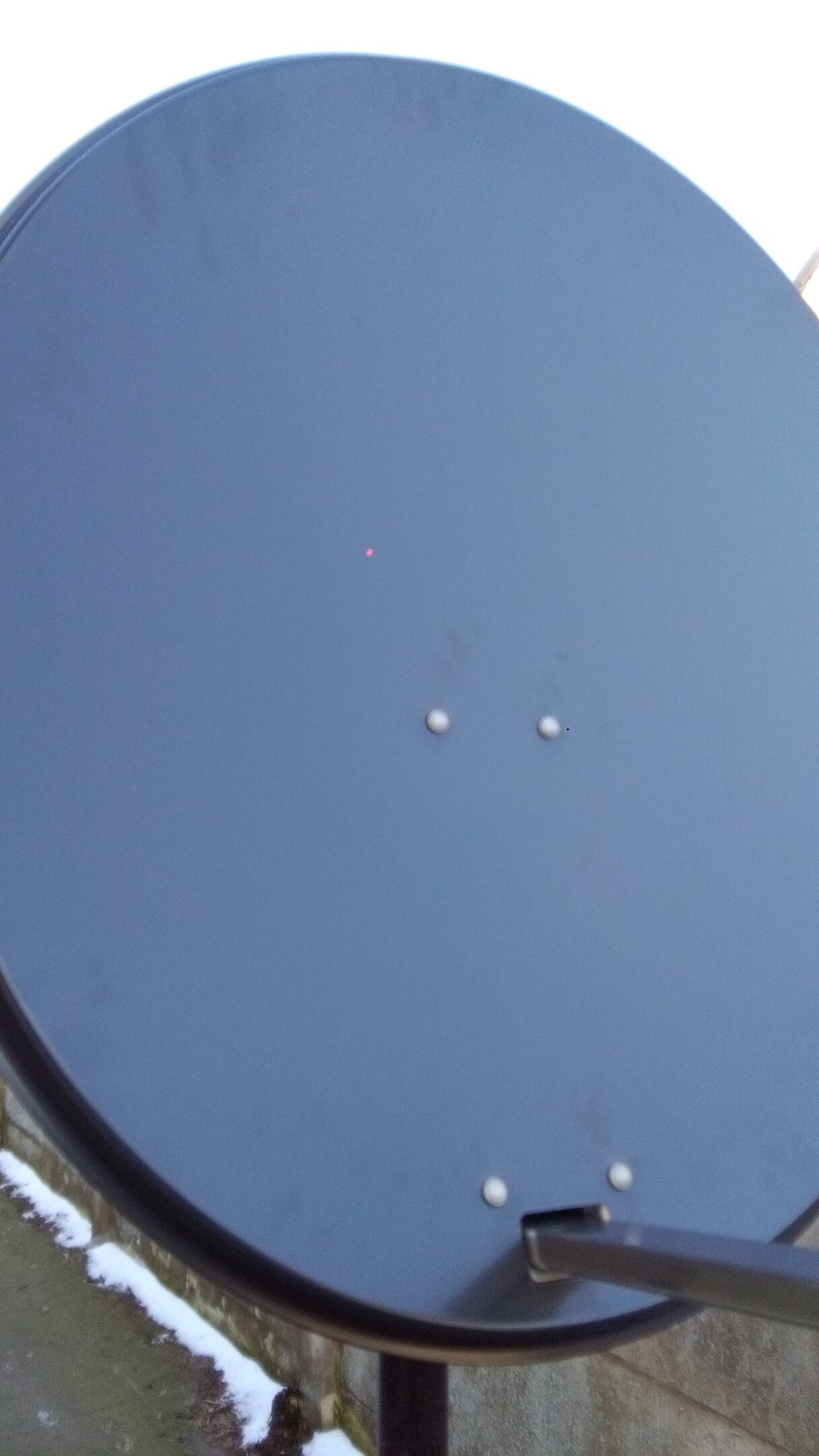

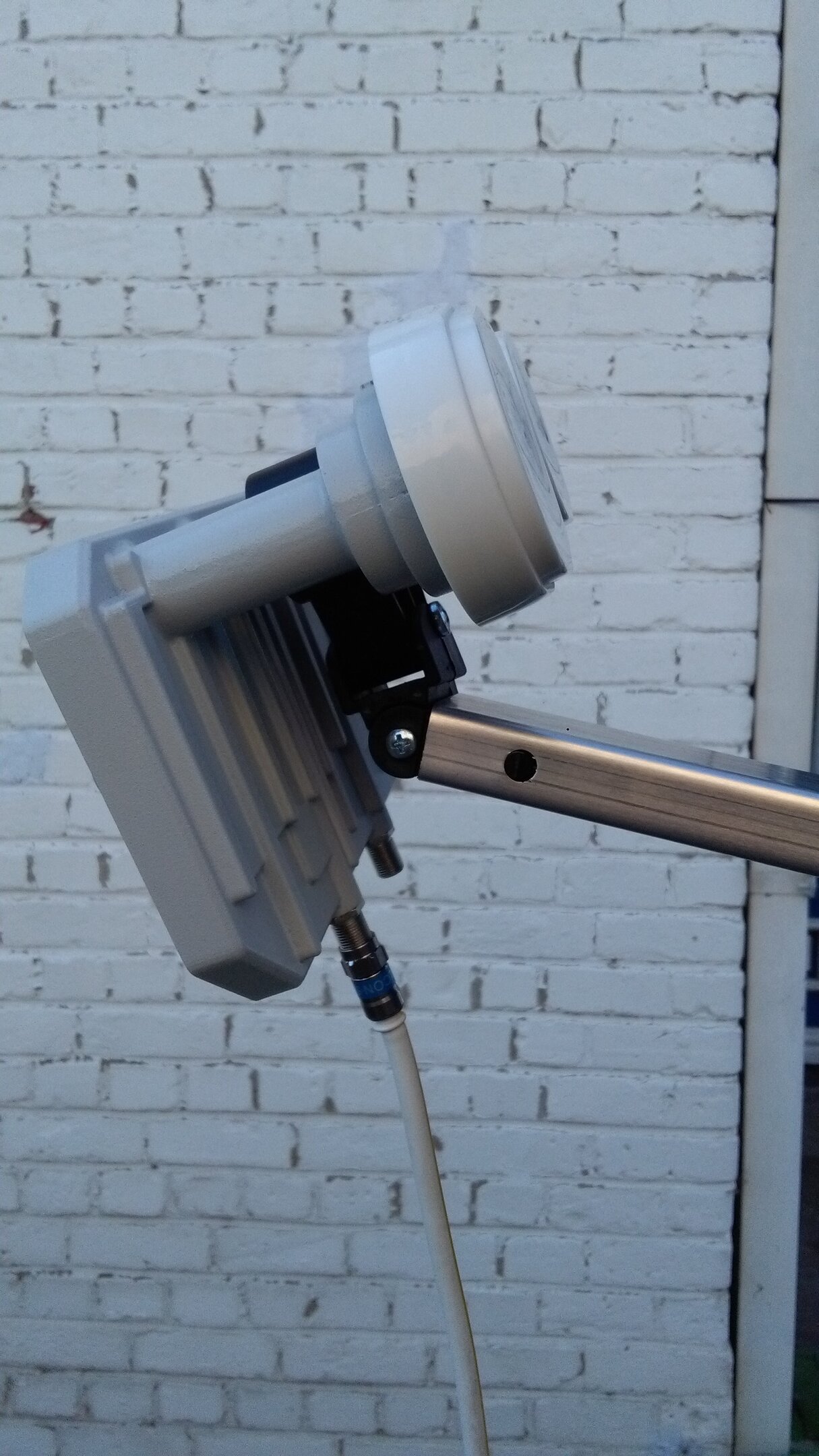

Bloe Geplaatst: 13 februari 2021 Auteur Geplaatst: 13 februari 2021 59 minuten geleden, Sprietje zei: Plaats dan eens een foto hoe de houder er wel uit ziet want als die anders is, kan dat invloed hebben op de schuinstand van de quad-lnb. Hi, Ik het deze met een gradenboog op 10° gezet met 9° het laagst Het rode stipje is 23.5° wat de hoogte op de schotel weergeeft Is een voorlopige opstelling om eerst alles goed te zetten alvorens deze op het dak komt (foto's zijn getrokken voor ik de schotel clear vieuw gaf)

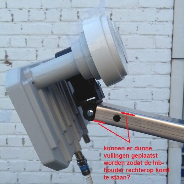

Sprietje Geplaatst: 13 februari 2021 Geplaatst: 13 februari 2021 De lnb's kijken veel te hoog tegen de schotel. Dan wordt de afstand groter en kloppen de onderliggende afstanden van de lnb's niet meer. Zit er misschien ruimte tussen de lnb-houder en het aluminium kokerprofiel en is deze door het gewicht achterover gezakt? Als dat zo is, kijk dan eens even of je vullingen kunt plaatsen tussen de houder en het kokerprofiel zodat de lnb-houder wat meer rechtop komt te staan. Om de schuinstand van de lnb-houder goed in te kunnen stellen (de hoek van 10 graden), moet eerst de elevatie van de schotel zo ingesteld worden dat de kijklijn van de lnb naar de schotel horizontaal loopt. Daarna weer terug zetten zodat je de satelliet ontvangt.
Bloe Geplaatst: 13 februari 2021 Auteur Geplaatst: 13 februari 2021 (aangepast) 20 minuten geleden, Sprietje zei: De lnb's kijken veel te hoog tegen de schotel. Dan wordt de afstand groter en kloppen de onderliggende afstanden van de lnb's niet meer. Zit er misschien ruimte tussen de lnb-houder en het aluminium kokerprofiel en is deze door het gewicht achterover gezakt? Als dat zo is, kijk dan eens even of je vullingen kunt plaatsen tussen de houder en het kokerprofiel zodat de lnb-houder wat meer rechtop komt te staan. Om de schuinstand van de lnb-houder goed in te kunnen stellen (de hoek van 10 graden), moet eerst de elevatie van de schotel zo ingesteld dat de kijklijn van de lnb naar de schotel horizontaal loopt. Daarna weer terug zetten zodat je de satelliet ontvangt. Nee ziet er fixed position uit Je bedoelt dat het rode stipje lager op de schotel moet komen? 13 februari 2021 aangepast door Bloe
Sprietje Geplaatst: 13 februari 2021 Geplaatst: 13 februari 2021 Als je dat rode stipje krijgt door een laserpen in de lnb-klem te zetten, dan kijken de lnb's veel te hoog tegen de schotel. Dat moet officieel liggen op 40% van de schotelhoogte maar werkt ook nog tot 50% van de schotelhoogte. Meet dit dan wel in de lnb-houder van de 13e of 19,2e. Hou de goede diseqc-positie aan bij deze lnb. - 9e = diseqc-positie A - 13e = diseqc-positie B - 19,2e = diseqc-positie C - 23,5e = diseqc-positie D dit alles bij diseqc instelling 1.0 Als je de 9e gebruikt, de schotel uitrichten op een zwakke transponder van de Hotbird 13e.
Bloe Geplaatst: 13 februari 2021 Auteur Geplaatst: 13 februari 2021 7 minuten geleden, Sprietje zei: Als je dat rode stipje krijgt door een laserpen in de lnb-klem te zetten, dan kijken de lnb's veel te hoog tegen de schotel. Dat moet officieel liggen op 40% van de schotelhoogte maar werkt ook nog tot 50% van de schotelhoogte. Meet dit dan wel in de lnb-houder van de 13e of 19,2e. Hou de goede diseqc-positie aan bij deze lnb. - 9e = diseqc-positie A - 13e = diseqc-positie B - 19,2e = diseqc-positie C - 23,5e = Ze zeiden om deze uit te lijnen op asta1 19,2 Het rode stipje was van de kop die 23,5 is meer zakken kan ik deze niet laten doen na beetje draaien en keren heb ik een signal q van 23% gad
