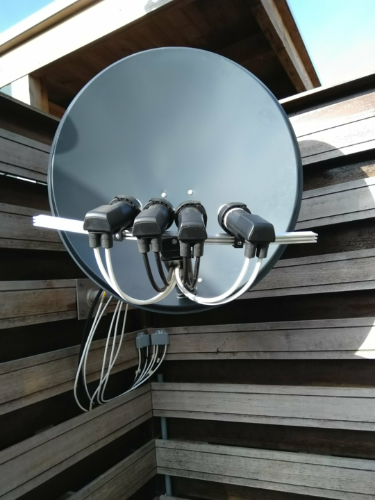

Op 18-2-2021 om 19:11, Sprietje zei:
Verder zie ik dat je geen Triax-rail hebt maar een SAB-rail.
Als je een originele Triax-rail had gehad, had je speed-clips kunnen gebruiken. Dan kunnen de koppen wel dicht genoeg bij elkaar.

Dank u Sprietje! Het is een duidelijke verhaal. Ik heb dezelfde opstelling als Topic starter HansvW. Een Triax schotel 64cm met een SAB rail.  nu heb ik de schotel gemonteerd op de "traditioneel manier", zonder rekening te houden met de afstanden tussen de LNB's maar gewoon de LNB's schuiven totdat de signal maximaal is.
Echter ben ik niet blij met de resultaten: op Astra 28e kan ik niet meer dan 60% signal binnenhalen.  Ik wil het in het weekend nog een keer proberen volgens de stappen die je hierboven hebt beschreven. Kloppen de berekeningen nog steeds voor mijn locatie. Barendrecht Zuid-Holland. ?

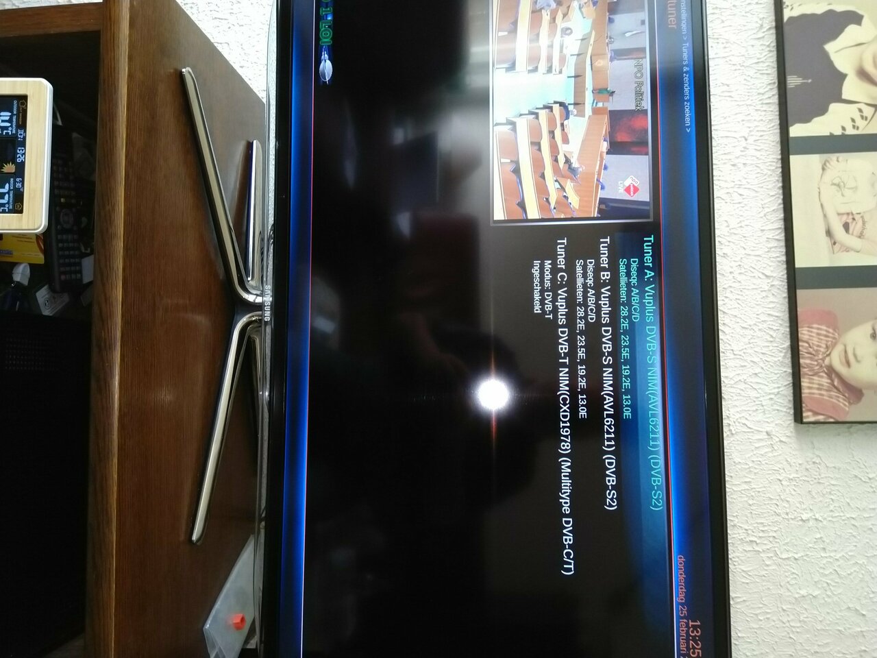

Verder heb ik de waarden gemeten en tijdens het meten gaf hij een melding bij tuner A geen tuner en geen waarden. Wel bij B.
Ik heb de vu+ opengemaakt en de 2 tuners omgewisseld om te kijken of tuner B niet gezien werd.
Tot mijn verbazing werden allerbij de tuners nu wel gezien. Vraag me niet waarom en om te kijken of het een blijvertje was de stroom er afgehaald en op weer opnieuw opgestart. Ja hoor het was een blijvertje.
Toen naar de signaal zoeker gegaan en kwam tot de volgende waardes:
