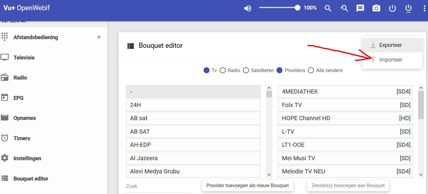

Tonskidutch Geplaatst: 27 februari 2021 Geplaatst: 27 februari 2021 In elk geval voortgang dus. Prima. mbt de settings naar de Vu+ ftp'jen moet je enkel weten dat alle bestanden behalve satellite.xml naar /etc/enigma2 moeten en die satellite.xml zelf naar etc/tuxbox maar ook met het webinterface kun je settings importeren. Cereal at Midgnight John Mayall
