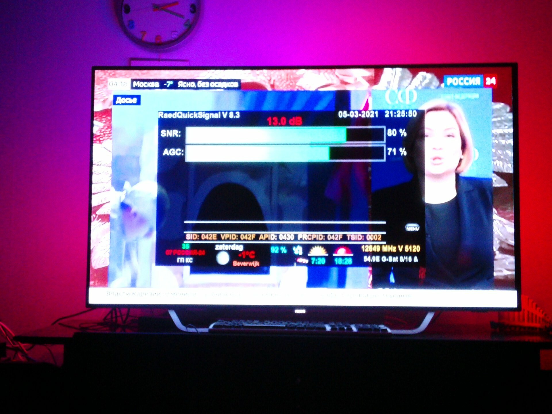

gerrithoogeveen Geplaatst: 6 maart 2021 Geplaatst: 6 maart 2021 Net op 5 west 200 multistreamzenders gevonden (radiozenders). Op de groene knop gedrukt om te bevestigen. ga ik naar een andere sateliet en dan weer terug naar 5 west dan zijn er ineens een groot aantal zenders weg. Verder bij het zappen met de pijl naar rechts dan gaat de ontvanger niet verder in de lijst dan nummer 34 en gaat weer terug naar nummer 21 op de astra 2.Dan moet ik op het pijltje naar boven of beneden drukken zodat de lijst zichtbaar wordt en dan kan ik weer verder zappen van 35 tot 64 en dan gaat ie weer terug naar 35 Het inscannen van satelieten gaat erg traag. Vandaag vanaf 1 uur vanmiddag bezig geweest tot 4 uur in de ochtend om 40 satelieten te scannen terwijl netwerk zoeken uit staat. Wat gaat hier verkeerd? Ik vind het een wonderlijk apparaat vol met eigenaardigheden. andere kanalen lijst al getest van het forum hier maar hetzelfde probleem. Dat met die zenders die hij vergeet heb ik opgelost door voordat ik verder zap hem eerst uit te lezen naar de pc en dan in de favorieten lijst te zetten en weer terug te plaatsen naar de octagon en dan blijkt ie het wel te onthouden. Verder ontvang ik bepaalde zenders niet die ik met mijn rebox 4000 wel ontvang. Ook niet als ik de transponder handmatig erin zet van de bewuste zender. Misschien dat de octagon minder gevoelig is voor zwakke signalen of bepaalde symbolrates
