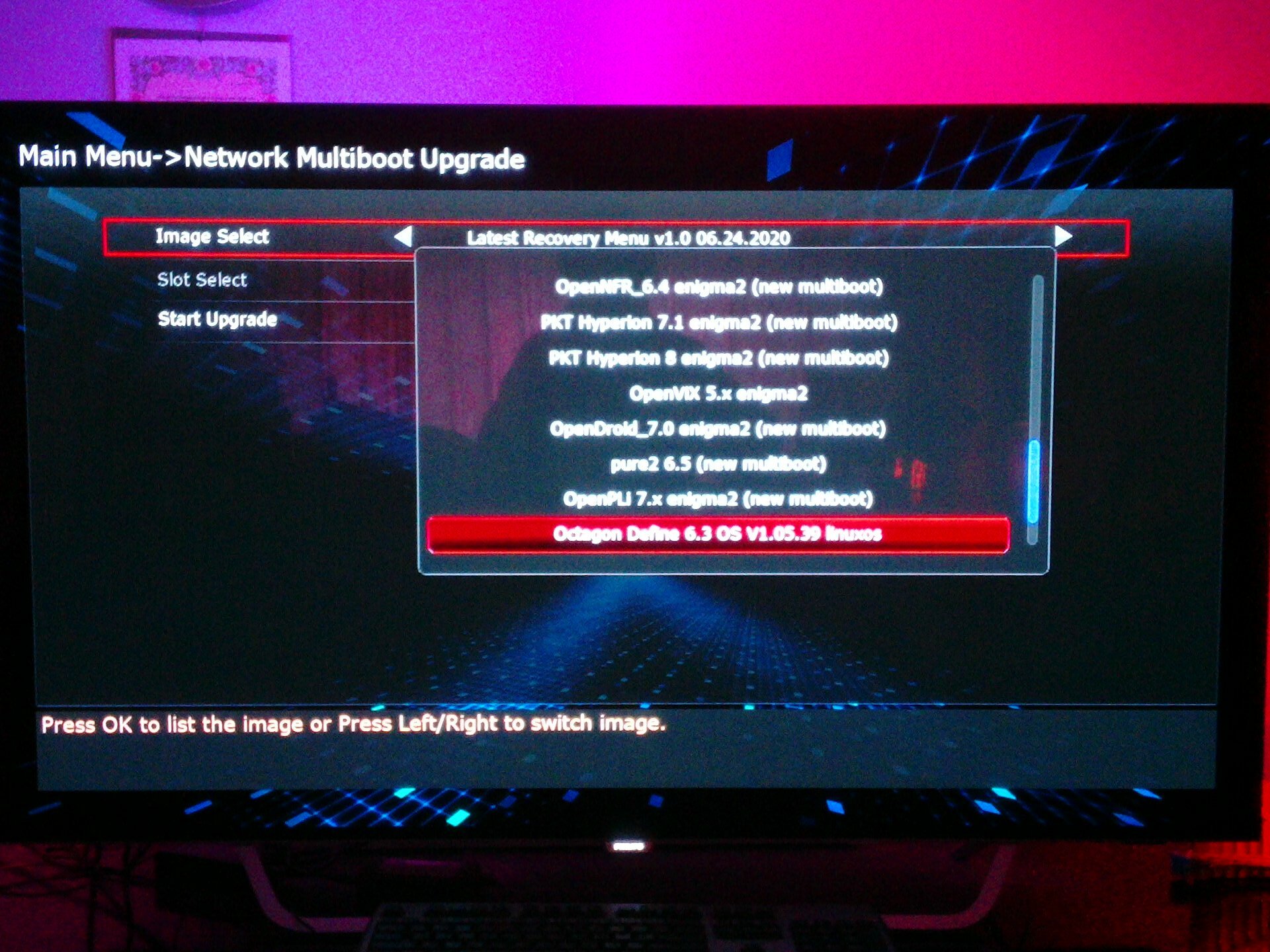

bonanzaradio Geplaatst: 7 maart 2021 Auteur Geplaatst: 7 maart 2021 Hoi Phoenixx Klink als een piraat, klopt wel. Je hebt een super mooie uitleg, nu is mijn vraag welke tuner kun je flashen via http? En wat ik wel makkelijk vind is het programma Dcc om de kanalenlijst te sturen naar de tuner. De Octagon sf 8008 is een mooie prijs zeker, en wat goed is is goed natuurlijk maar ben er nog niet uit. Gr Jan 1 Dreambox 800, Meelo, OCTAGON SF8008 4K UHD HEVC Twin DVB-S2X, WAVEFIELD T90 met 4 koppen.

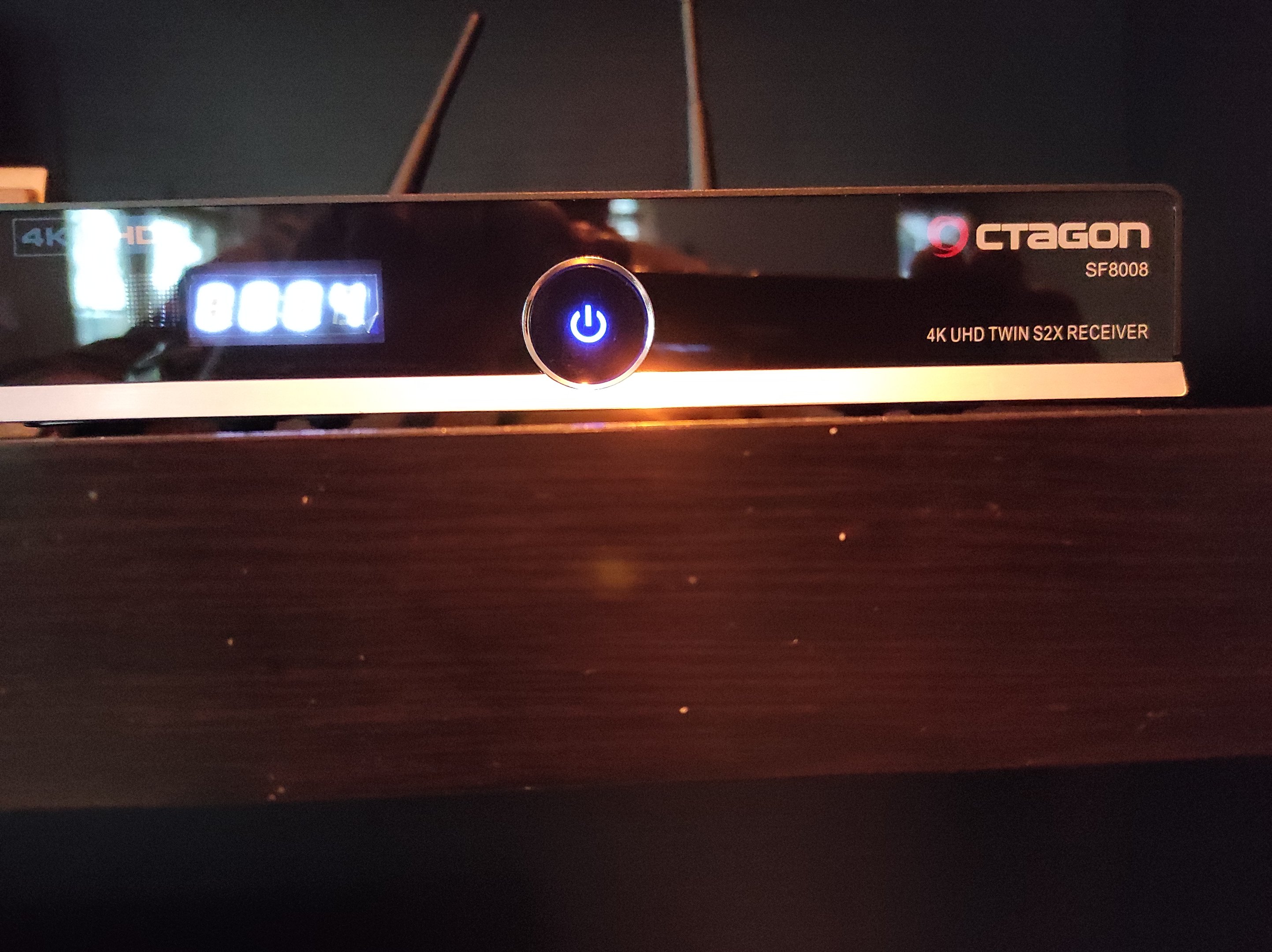

bonanzaradio Geplaatst: 7 maart 2021 Auteur Geplaatst: 7 maart 2021 OCTAGON SF8008 4K UHD HEVC Twin DVB-S2X Heb deze besteld, bedankt allemaal. Als ik er niet uitkom Phoenixx kan ik jou een bericht doen? Gr Jan Dreambox 800, Meelo, OCTAGON SF8008 4K UHD HEVC Twin DVB-S2X, WAVEFIELD T90 met 4 koppen.

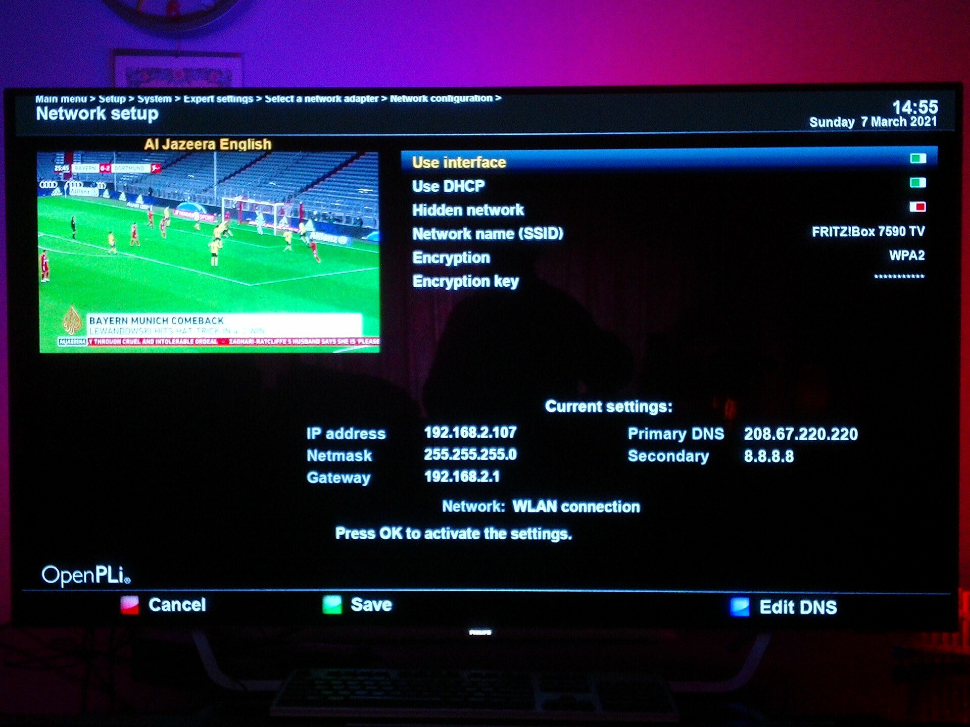

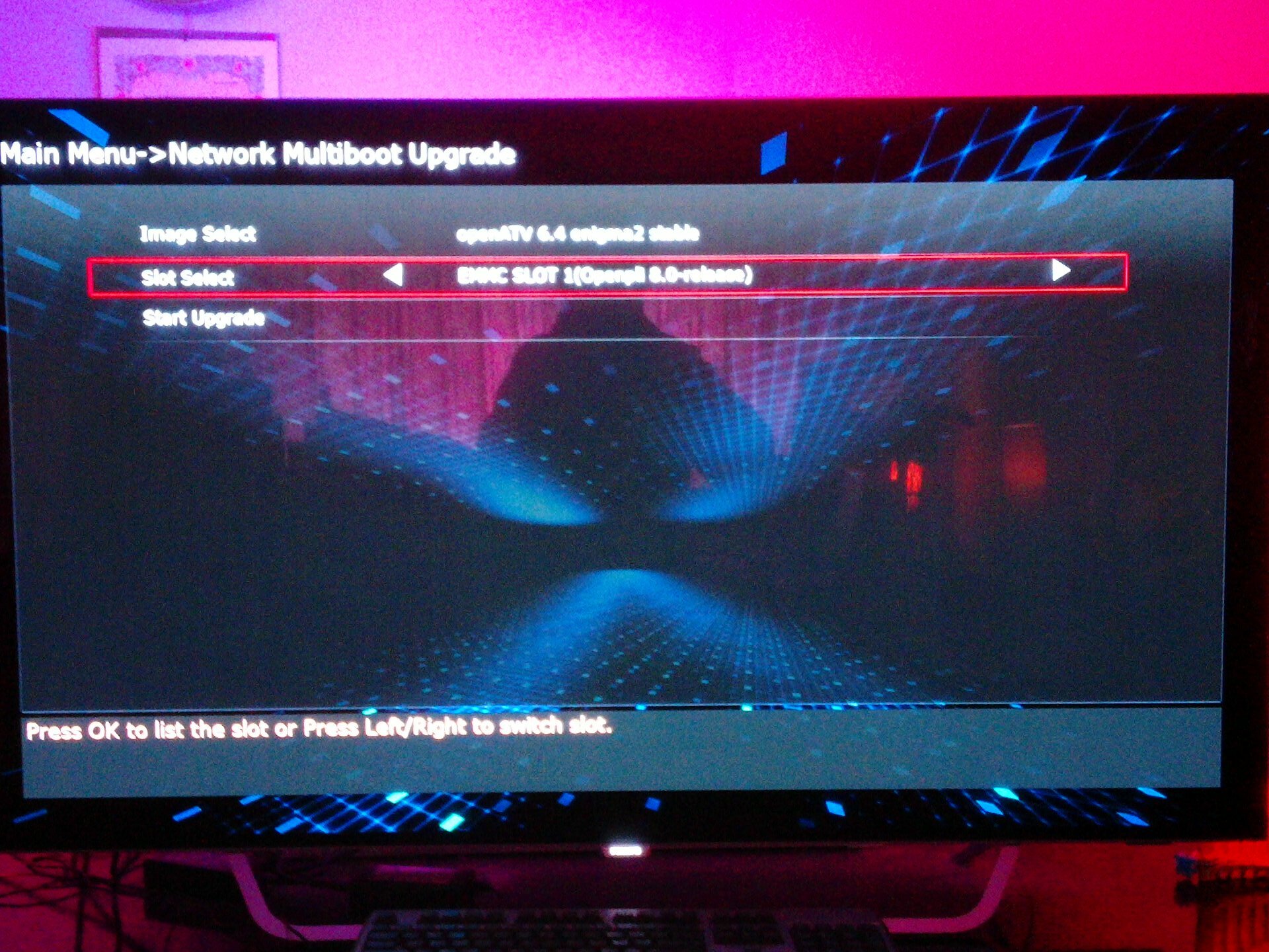

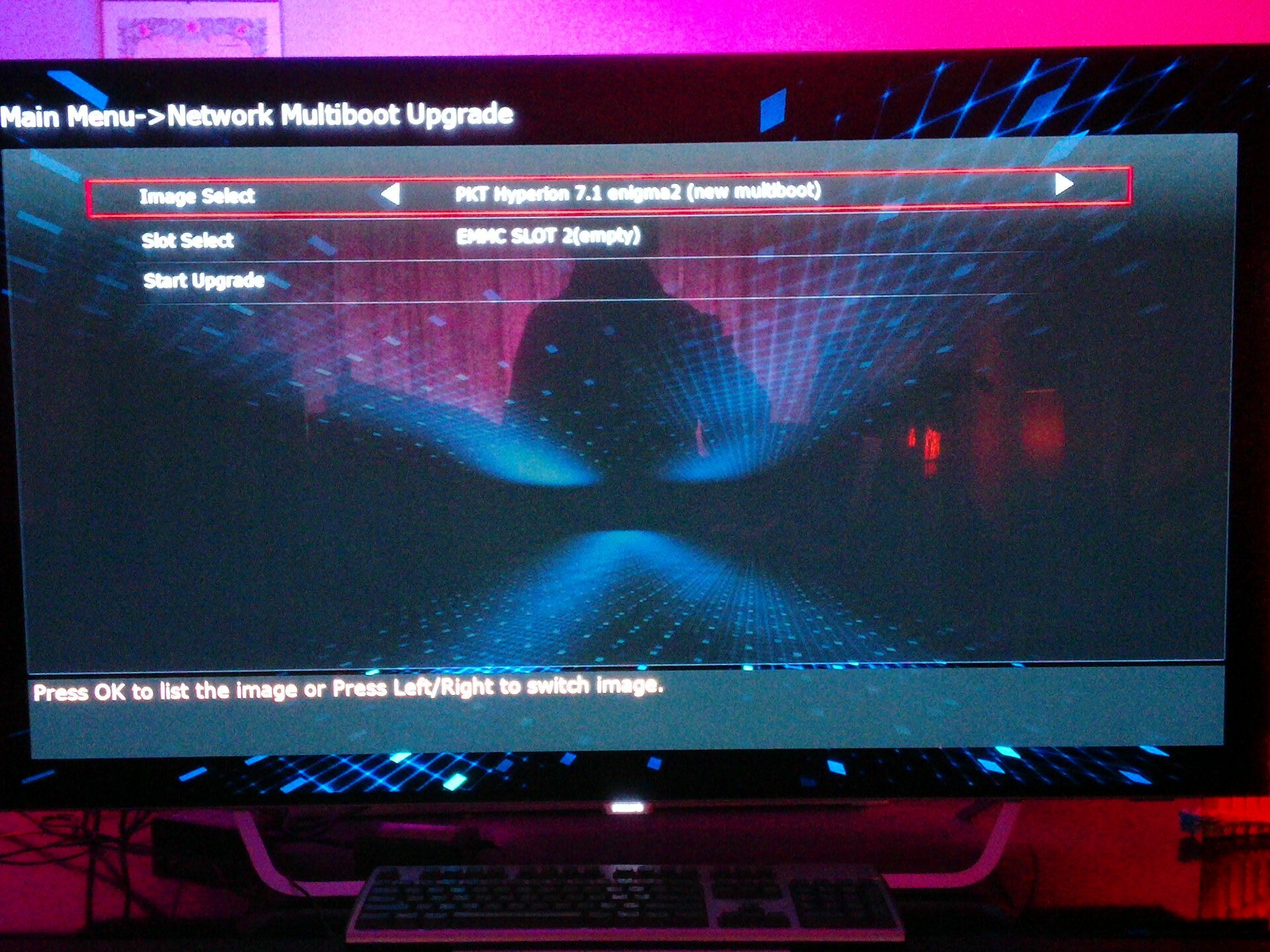

Phoenixx Geplaatst: 7 maart 2021 Geplaatst: 7 maart 2021 (aangepast) Ja hoor is goed Jan, als er problemen zijn hoor ik het wel.. Om even terug te komen op je vraag Jan, je kan niet via webinterface een nieuw image laden, dat kan je kiezen via de bootmanager. Als je de box op wifi wilt hebben ga je na -> systeem -> advanced -> expert settings -> network -> wlan connection en druk op ok.. Dan adapter settings aan zetten dus vakje groen maken use dchp aan en dan op ok drukken. Vervolgens ga je naar scan wireless network en zoek je je netwerk op en kies wpa + wpa2 en vul je wachtwoord in die ook in je modem of router staat vermelde n druk op ok De Lan wordt uitgeschakeld en wirless wordt geactiveerd en het werkt bij mij goed.. Pas heb ik wifi nog getest en doet het ook op het netwerk, je kan een toetsenbord aansluiten via de zijkant van de Octagon om je paswoord in te stellen dat gaat even makkelijker met invoeren ervan.. Als je je paswoord invult op ok klikken op je afstand bediening, dan blijft het wachtwoord bewaard. Bij wifi is het wel belangrijk bij activatie je local area network (Lan) dan uit staat het werkt dus om en om 1 netwerk tegelijk activeren.. Ontvanger restarten en aan/ uit knop 10 seconden ingedrukt houden ditmaal zonder usb stick dan brand het lampje van de aan / uit knop rood enstaat er update in je display, na 30 seconde krijg je het boot manager menu tte zien en kan je daarmee aan de slag. Helemaal bovenin ka je kiezen welk image je wilt laden bij multiboot. De partities zijn onder verdeeld in slots en op het eerste slot staat je primaire image die je meestal wilt houden. Kies bovenin met de image downloader de juiste image en beneden slot2 en kies download zodat je tweede multiboot image daarop geinstalleerd wordt en je na afloop van het automatich installeren met restarten kunt kiezen welke firmware je de onvanger mee op wilt starten.. Dit kan uitgebreid worden met nog 2 slots dus 1 orgineel en 3 multiboot images voor testen bijvoorbeeld.. 7 maart 2021 aangepast door Phoenixx 1
bonanzaradio Geplaatst: 10 maart 2021 Auteur Geplaatst: 10 maart 2021 (aangepast) Vandaag de tuner binnen gekregen, besteld bij ******** geleverd met openpli 7.3. Werkt mooi en in dcc kun je hem ook vinden voor cccam of settings erin te doen. Ga er nog mee stoeien, maar weet nog niet wanneer, top tuner tot nu toe. 10 maart 2021 aangepast door ceesv Naam winkel verwijderd 1 Dreambox 800, Meelo, OCTAGON SF8008 4K UHD HEVC Twin DVB-S2X, WAVEFIELD T90 met 4 koppen.

bonanzaradio Geplaatst: 14 maart 2021 Auteur Geplaatst: 14 maart 2021 Gisteren aan het stoeien geweest met de tuner, met de uitleg van Phoenixx werkt het super. meerdere firmware,s erin gezet en geprobeerd, top beschrijving. Dankje Phoenixx 1 Dreambox 800, Meelo, OCTAGON SF8008 4K UHD HEVC Twin DVB-S2X, WAVEFIELD T90 met 4 koppen.
