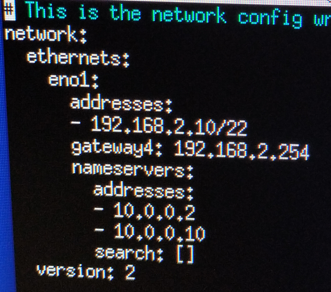

Con Geplaatst: 11 maart 2021 Geplaatst: 11 maart 2021 (aangepast) Vandaag ben ik in de basis een gelukkig mens. Heb eindelijk glasvezel (van KPN), rete snel. Echter... ik dacht eenvoudig, ik verander het IP adres van de KPN router naar 192.168.8 en klaar is Kees. Alleen de KPN box 12 accepteert geen ander IP-adres dan de range 192.168.2. Dus heb ik in Ubuntu het statische adres 192.168.8 gewijzigd in 192.168.2... maar zo werkt dat blijkbaar niet want het nieuwe domein wordt niet gezien in de KPN box. Dit is de configfile; Dit bevestigd na "sudo netplan try" Ook niet na een reboot. Wat doe ik verkeerd? 11 maart 2021 aangepast door Con Groet, Con. Gloeiende, gloeiende, een beetje humor moet kunnen, anders ga je maar ergens anders heen.. Sinds november 2024 gelukkig weer glasvezel via KPN. Internet/PC: modem/router Fritzbox en TP-Link accesspoint, switch (8), switch (4) PC: Intel Nuc i7 met W11. Laptop Thinkpad met W11 met 24H2. Asus Gigabyte Home Assistant, 20 Shelly's en 2 ESP-tjes en Zigbee.
paardengek Geplaatst: 11 maart 2021 Geplaatst: 11 maart 2021 klopt de nameservers wel ? Normaal gesproken moet dat hetzelfde zijn als de DNS van je internet provider. 1 Door veel lezen en prutsen kom je er wel!

Pionewbie Geplaatst: 11 maart 2021 Geplaatst: 11 maart 2021 Valt het statische IP adres van de Ubuntu computer nu soms in de DHCP range van de KPN modem/router. Dat kan problemen veroorzaken.. Is de gateway wel 192.168.8.254 en niet 192.168.8.1

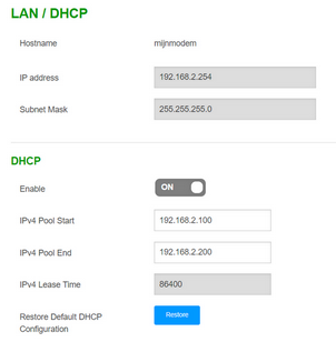

Con Geplaatst: 12 maart 2021 Auteur Geplaatst: 12 maart 2021 Als gateway hetzelfde is als het toegangs-ip van de router dan geldt; - oude router 192.168.8.1 (TP-Link) - nieuwe router 192.168.2.254 (box 12) De dhcp range van de box 12 was 1-200 wat ik vreemd vond en niet paste in al mijn meeste clients, die had ik tussen 2 en 99 gezet. Ik zal nog eens kijken waar de range nu op staat van de box 12 deze had ik namelijk op 100-200 gezet maar de huidige status weet ik niet meer zeker. Groet, Con. Gloeiende, gloeiende, een beetje humor moet kunnen, anders ga je maar ergens anders heen.. Sinds november 2024 gelukkig weer glasvezel via KPN. Internet/PC: modem/router Fritzbox en TP-Link accesspoint, switch (8), switch (4) PC: Intel Nuc i7 met W11. Laptop Thinkpad met W11 met 24H2. Asus Gigabyte Home Assistant, 20 Shelly's en 2 ESP-tjes en Zigbee.

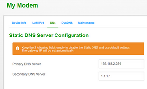

Con Geplaatst: 12 maart 2021 Auteur Geplaatst: 12 maart 2021 (aangepast) De DNS van de box 12 is; 192.168.2.254 (zelfde als de gateway) In het tweede veld heb ik 1.1.1.1 ingevuld. In Ubuntu heb ik die 2 ook ingevuld. Heb nu verbinding. De pool stond op 100-200 dus dat gaat goed. 12 maart 2021 aangepast door Con Groet, Con. Gloeiende, gloeiende, een beetje humor moet kunnen, anders ga je maar ergens anders heen.. Sinds november 2024 gelukkig weer glasvezel via KPN. Internet/PC: modem/router Fritzbox en TP-Link accesspoint, switch (8), switch (4) PC: Intel Nuc i7 met W11. Laptop Thinkpad met W11 met 24H2. Asus Gigabyte Home Assistant, 20 Shelly's en 2 ESP-tjes en Zigbee.
