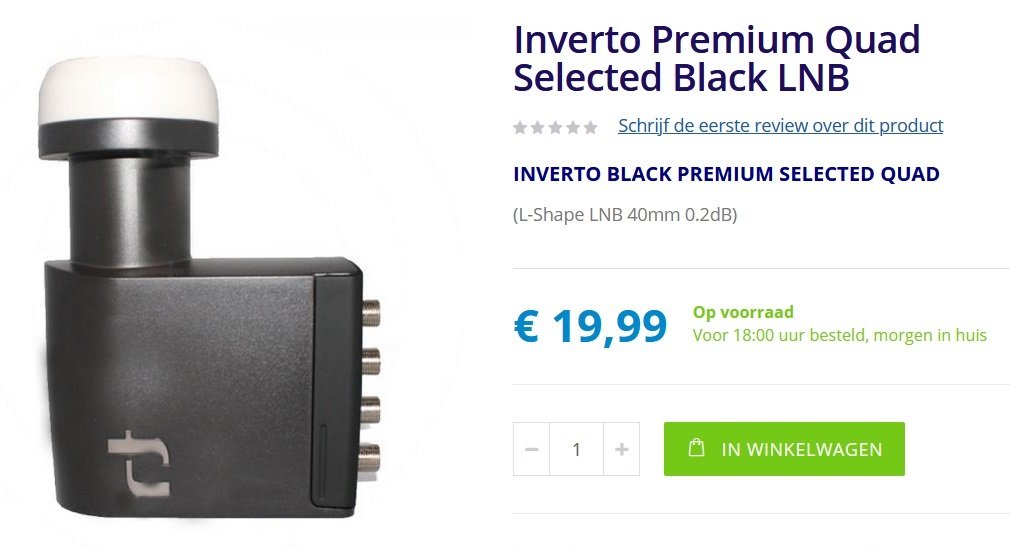

Weet iemand wat een goede smalle Quad LNB is?
Ik heb de site van verschillende webwinkels bekeken maar kon maar een beperkt aantal vinden. Hierdoor twijfel ik een beetje.
Ben er één nodig omdat ik niet voldoende ruimte heb om de afstand en de juiste skew in te stellen van de 19, 2 en 23, 5 op een multirail. (krijg het niet voor elkaar met quad Inverto LNB's op een Triax 88).

Ja, ze kunnen inderdaad op een Triax 88 niet helemaal op de afstand worden gezet zoals het zou moeten maar als je de lnb van de Astra 23,5 helemaal goed hebt staan, dan is het signaal van de Astra 19,2 sterk genoeg om daar een prima ontvangst mee te hebben. Ik zou hier liever voor kiezen dan een smalle lnb voor de Astra 19,2 want die is weer gevoeliger voor regendruppels op de kop.
De Inverto Black Premium doet nauwelijks onder voor de Inverto Black Ultra zeker als het om zenders gaat die niet echt zwak zijn.
