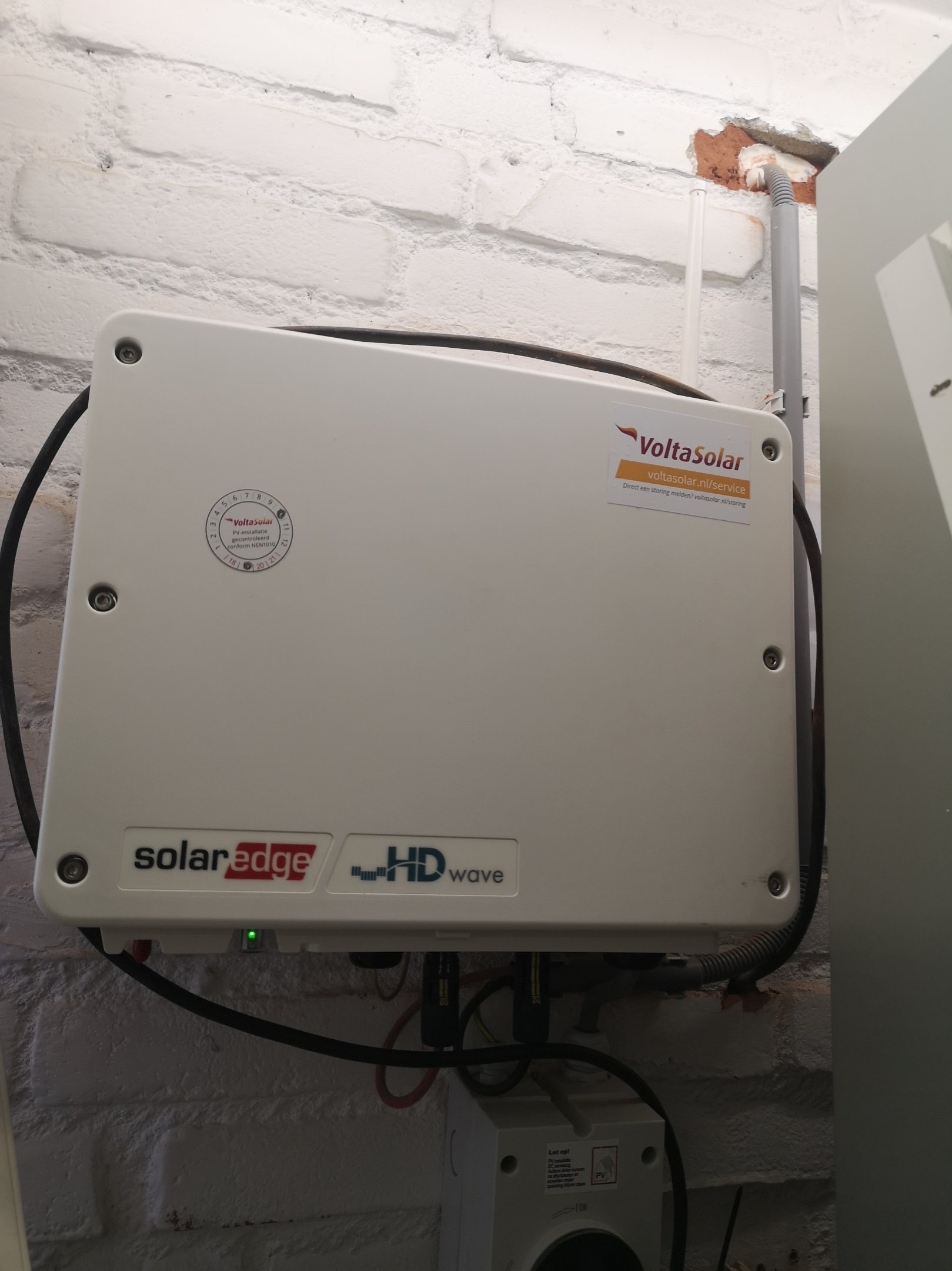

edbe Geplaatst: 27 maart 2021 Auteur Geplaatst: 27 maart 2021 1 uur geleden, ton68 zei: Dat is hun verdienmodel. Je krijgt hem gratis en gemonteerd en wel. Meestal blijft de thermostaat gedurende een ketel "leven" zitten dat is 15 jaar of meer. 12 x € 4,50 is € 54,- x 15 jaar = € 810,- en inderdaad een T6 is kosteloos. Wel geeft de toon veel info over je verbruik t.o.v. in dit geval een T6. Maar in het begin is het leuk daarna kijkt bijna niemand meer op de toon. Ik zit in de branche en heb er al veel op andere gedachten gebracht en ook een normale c.q. via app bereikbare thermostaat laten monteren. p.s. Kun je op jouw omvormer wel/niet de opbrengst aflezen? wat is de omvormer.... in de garage hangt een apparaat wat continue een groen lampje brandt 2 x Gigablue UHD & Bigsat (28o-23o-19o-13o)
ton68 Geplaatst: 27 maart 2021 Geplaatst: 27 maart 2021 18 minuten geleden, edbe zei: wat is de omvormer.... in de garage hangt een apparaat wat continue een groen lampje brandt Dat zal hoogstwaarschijnlijk jouw omvormer zijn (deze zet de opgewekte gelijkstroom om naar wisselstroom). Wat ik je al aangaf kijk er wel regelmatig na (of je opbrengst hebt/stroom opwekt) Wat voor merk is het? neem er anders een foto van.
edbe Geplaatst: 27 maart 2021 Auteur Geplaatst: 27 maart 2021 2 x Gigablue UHD & Bigsat (28o-23o-19o-13o)
ton68 Geplaatst: 27 maart 2021 Geplaatst: 27 maart 2021 Dat is een Solar Edge omvormer erg mooi systeem. Op de huidige modellen zit geen display meer, je kunt dus niets aflezen (groen lampje is goed dan werkt de omvormer) maar alleen vertrouwen op een lampje moet je niet willen. kijk hier maar even hoe je ervoor kunt zorgen dat je jouw systeem kunt monitoren je kunt ook even contact zoeken met de vorige eigenaar. https://www.solaredge.com/nl/service/support/system-owner daar staat onderstaande tekst: Ik heb een woning gekocht waar reeds een systeem is geïnstalleerd en heb toegang tot monitoring nodig, of ik verkoop mijn woning en wil de toegang graag overdragen aan de nieuwe eigenaar. Hoe kan ik dit doen? Indien u een woning met een zonne-energiesysteem koopt en toegang tot monitoring wilt, stuurt u een bewijs van aankoop naar support@solaredge.com. Voeg alle relevante informatie bij zoals uw naam, e-mail, adres en het serienummer van de SolarEdge omvormer. Verkoopt u uw woning en wilt u de toegang overdragen aan de nieuwe eigenaar, dan kunt u contact met ons opnemen via support@solaredge.com Vermeld daarbij de naam en e-mail van de nieuwe eigenaar samen met het adres van de woning, zodat wij de overdracht kunnen voltooien.
