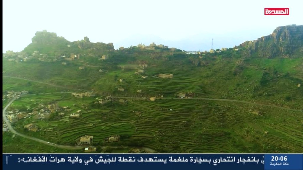

53°E 12643 V 1430 5/6  ID: Almasirah     nu QPSK  en eerste maal te ontvangen

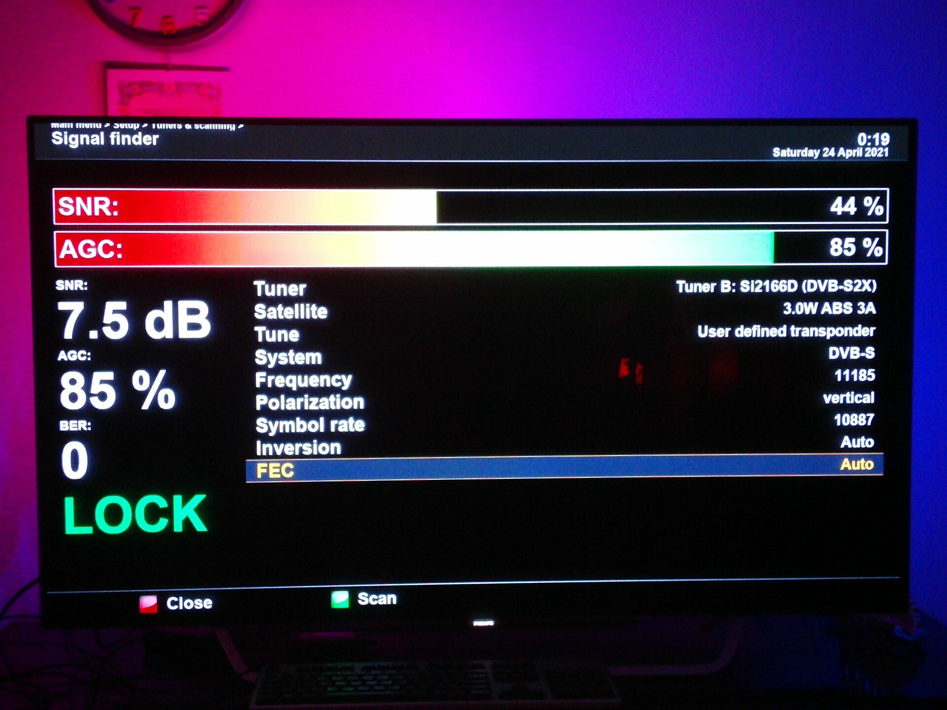

ABS-3A @ 3°W
Test zender en baken tot uitrichten is verdwenen op de 11462 V 3062
Is nu gestart op  DVB-S2  QPSK  11184 V 3063 FEC 1/2 . Signaal is sterker dan vroeger +/- 10 dB met een deltastar 90 cm.
In HD (1920 x 1080)
aangepast door Crazy Sat
feedhunting , a crazy hobby !
14 minuten geleden, Crazy Sat zei:
ABS-3A @ 3°W
10.5 dB hier in ruinen drenthe op de sab 120 met de octagon sf8008

ABS-3A @ 3°W
In HD (1920 x 1080)
Nieuwe Sr. :  DVB-S2  QPSK  11184 V 10888 FEC 1/2
Nu met promofilm.

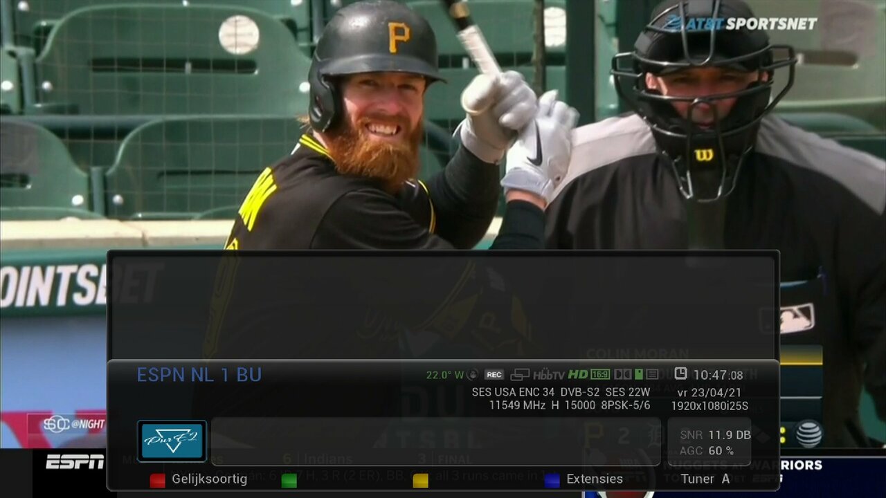

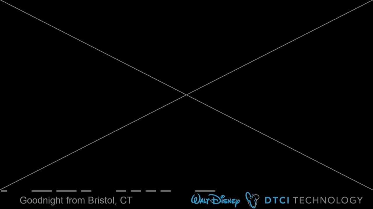

Nieuwe TP  van ESPN op 22°W
22.0°W 11549, H, 15000 DVB-S2 8PSK FEC 5/6 ESPN NL 1 BU (SES USA ENC 34) 4:2:0
22.0°W 11549, H, 15000 DVB-S2 8PSK FEC 5/6 ESPN NL 2 BU (SES USA ENC 35) 4:2:0
22.0°W 11549, H, 15000 DVB-S2 8PSK FEC 5/6 ESPN NL 3 BU (SES USA) 4:2:0
allen in HD met een BISS codering.
Zou het kunnen dat het gaat om de vorige drie sportzenders van Joyne op de 9°E die nu via de 22°W  naar de BT towers in Londen gaan en dan via de fiber naar de ESPN headquarters in Bristol , Connecticut (USA) ? Is maar een gissing.
5 uren geleden, Crazy Sat zei:
Ik krijg ze niet open hier. Blijft zwart of er is geen uitzending
Zijn het echt de Nederlandse versies dus met Nederlands geluid?  Ik denk niet dat dit iets met Joyne te maken heeft.  Kan het zijn dat er een bepaald sport event in de USA is waardoor deze tijdelijk doorgestraald worden. ?

Goed dat jullie dat zeggen van het testbeeld op Abs 3 West,
ik vond het al zo vreemd en stond nog wel op flysat..
was hem al kwijt bij het testen van de nieuwe feedhorn..
aangepast door Phoenixx
7 minuten geleden, Phoenixx zei:
Ik ontvang hem helemaal niet meer. Net de nieuwe parameters ingevuld maar niks
