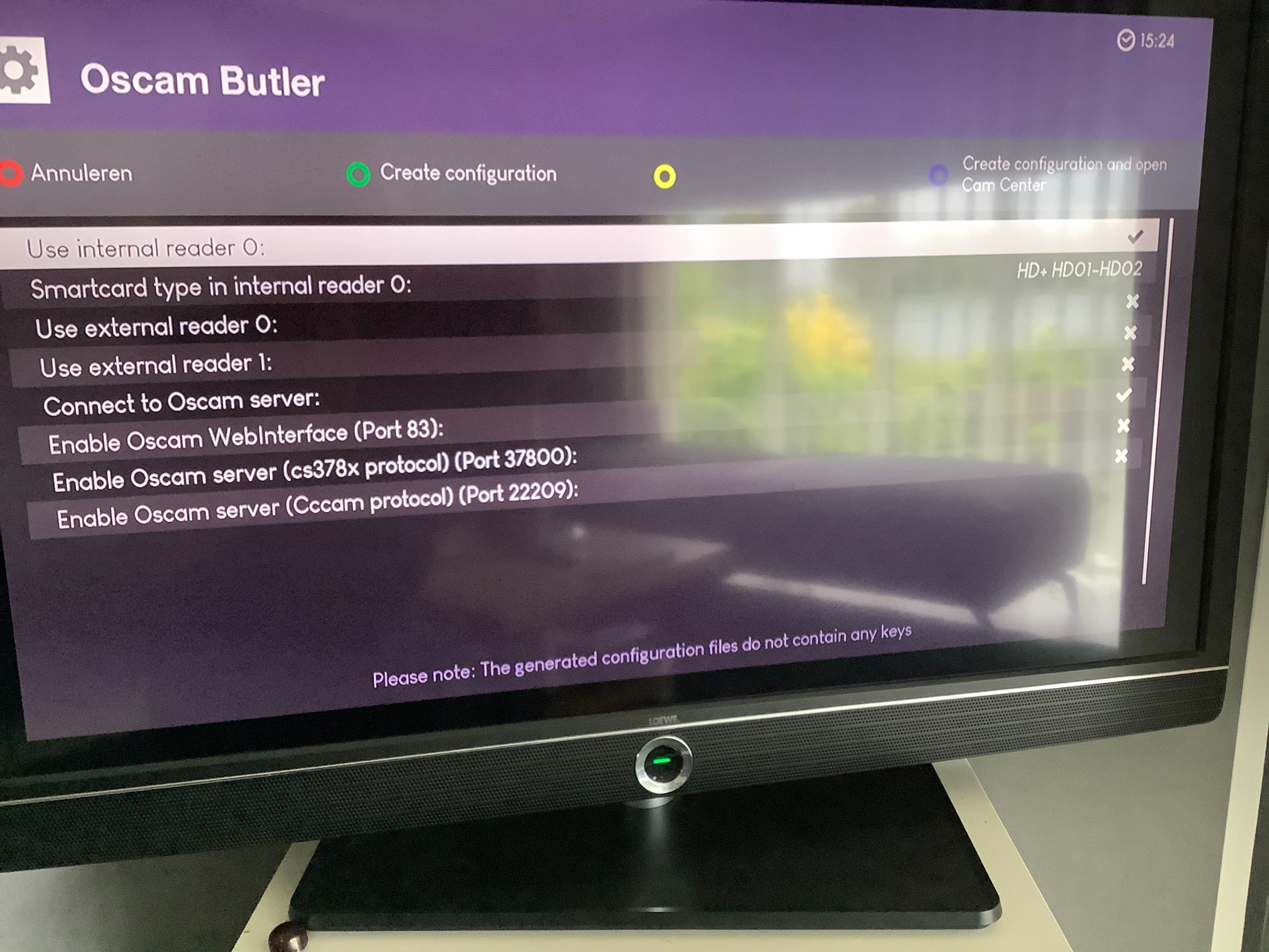

Het heeft even wat langer geduurd maar ik ben weer op de camping. Als ik onder de Oscambutler kijk dan heb en had ik helemaal geen OscamServer geinstalleerd, mijn box hing en hangt niet aan het internet. Waar vind ik de livelog ?
Ik heb de box wel aan een intern draadloos netwerk hangen maar dan dus zonder internet toegang.
Ik snap dan niet hoe dit vorig jaar al die tijd gewerkt heeft.

22 minuten geleden, hiburg zei:
...Als ik onder de Oscambutler kijk dan heb en had ik helemaal geen OscamServer geinstalleerd,
Bedoel je nu dat jij OscamButler niet uit de Feed had geïnstalleerd of bedoel je dat je OscamButler niet had geconfigureerd?
Ik denk het laatste want jij hebt immers een schermafdruk van OscamButler.
Je kunt na het configureren van OscamButler niet zien of die is geconfigureerd is of niet want elke keer dat je OscamButler opstart geeft die dezelfde standaard instellingen weer terwijl die wel goed is geconfigureerd.
Dus bij twijfel gewoon opnieuw configureren en dan met de groene toets bevestigen en daarna Oscam (opnieuw) opstarten.
...en inderdaad, OscamButler is puur een hulpmiddel om de Oscam configuratie vast te leggen.

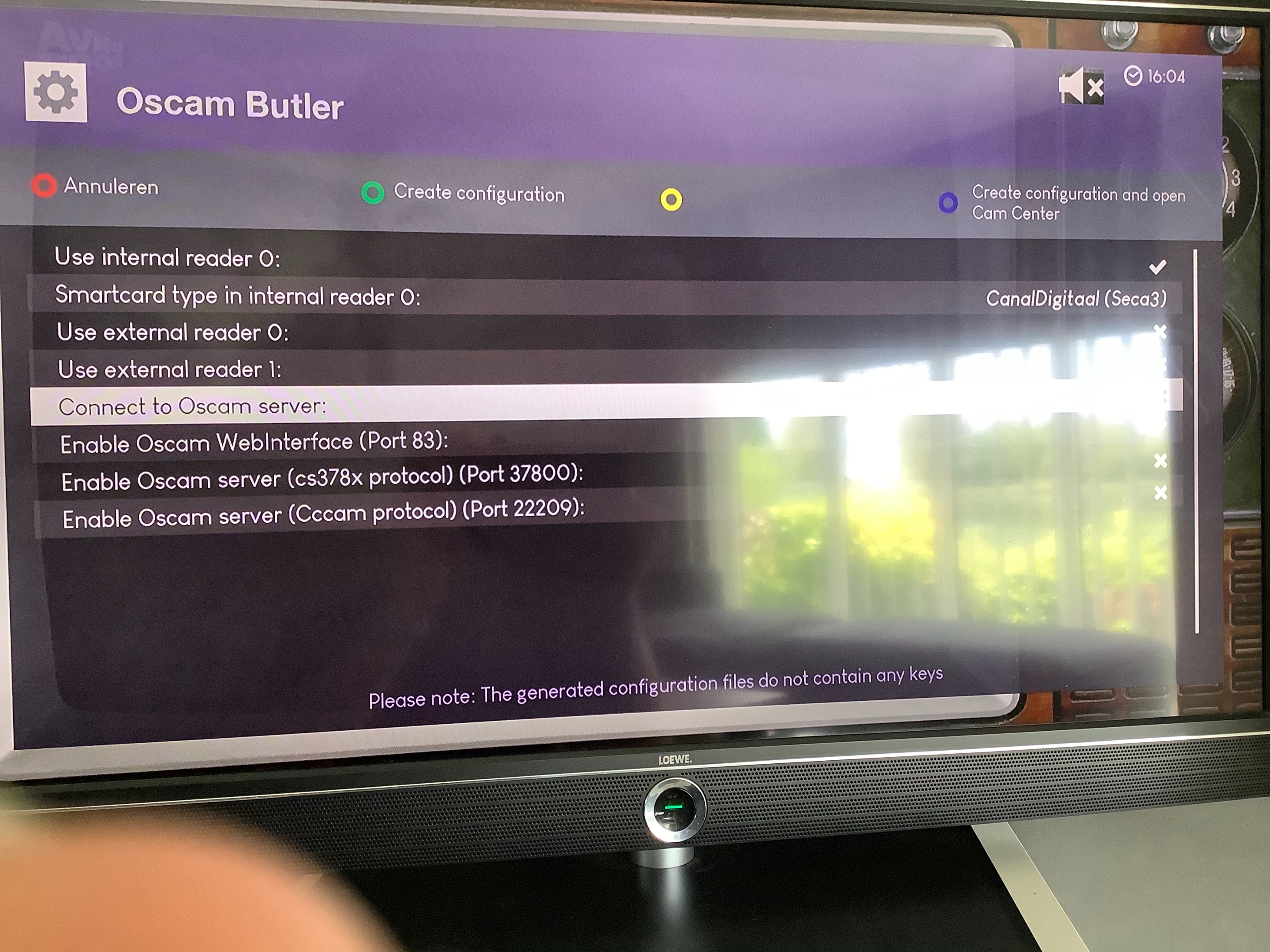

Laat maar, ik heb het al gevonden... hij stond niet op canalplus in oscambutler. Lekker handig dat je de instellingen niet ziet waarop hij gestaan heeft in OscamButler !   Is dit ergens in te zien in een of andere logfile ?
Ik heb nu de laastste oscam versie gedownload en hem op Seca3 CanalDigitaal gezet en het werkt weer !

Voor zo ver ik het weet is de instelling niet opvraagbaar maar eenmaal ingesteld blijft dit staan totdat er mutaties plaatsvinden.
Wellicht zal er ergens een configuratie zijn opgeslagen maar ik ben hierover nog nooit iets tegengekomen.
Functioneert op zich prima en fijn dat het weer werkt.
Link naar reactie
Delen op andere sites
Ok, dank voor de info. Ik denk dat mijn oude oscam versie het vorig jaar nog gedaan heeft maar nu niet meer, geen idee wat er nou precies fout is gegaan. En oscambutler is wel verwarrend wat dat betreft, maar goed het werkt nu weer !  Met die andere decoder (gbox) werkte het ook maar ik was nieuwsgierig waarom oscam het niet meer deed.
