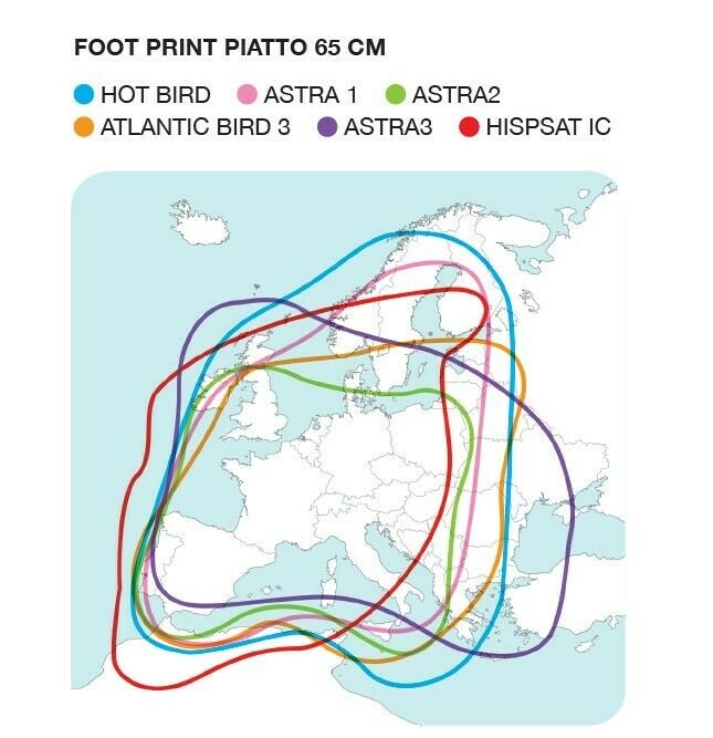

Sprietje Geplaatst: 23 april 2021 Delen Geplaatst: 23 april 2021 Het betreft dus een schotel van 60cm breed effectieve schotelmaat. Daar doe je voor de Astra 23,5 in het uiterste zuiden niet veel mee. De fabrikant heeft een footprint -afbeelding gemaakt die al erg rooskleurig is. Je ziet dat het in de costa's in het zuiden van Spanje en Portugal niet gaat lukken. Link naar reactie Delen op andere sites Meer opties om te delen...

Moderator ceesv Geplaatst: 23 april 2021 Moderator Delen Geplaatst: 23 april 2021 Ik neem aan dat er een bedieningskastje bij de schotel zit? Daarop zal je Astra 3 op 23 graden oost moeten kiezen. Raadpleeg de gebruiksaanwijzing van je schotel stuurkast. Bij oudere schotel installaties zal de importeur een software update moeten uitvoeren om een actuele zenderlijst in te lezen. Verder zal je in zuid west europa ontvangst problemen kunnen verwachten doordat je aan de rand van de footprint zit. Tenslotte heb je een abonnement nldig voor canaldigitaal, je ontvanger dient geschikt te zijn voor de smartcard of het ci module. Gaat niet bestaat niet! 65" 4-K OLED, Vu+ Duo 4K SE BT, Vu+ Solo 4K, Rebox-8500, Rebox-8000, Wavefrontier T-90, Satlook Digital NIT, Megasat HD5 Combo Gebruik je een advertentie blocker? Maak dan een uitzondering voor onze website. Zonder advertentie (inkomsten) kan deze site niet voortbestaan. Link naar reactie Delen op andere sites Meer opties om te delen...
