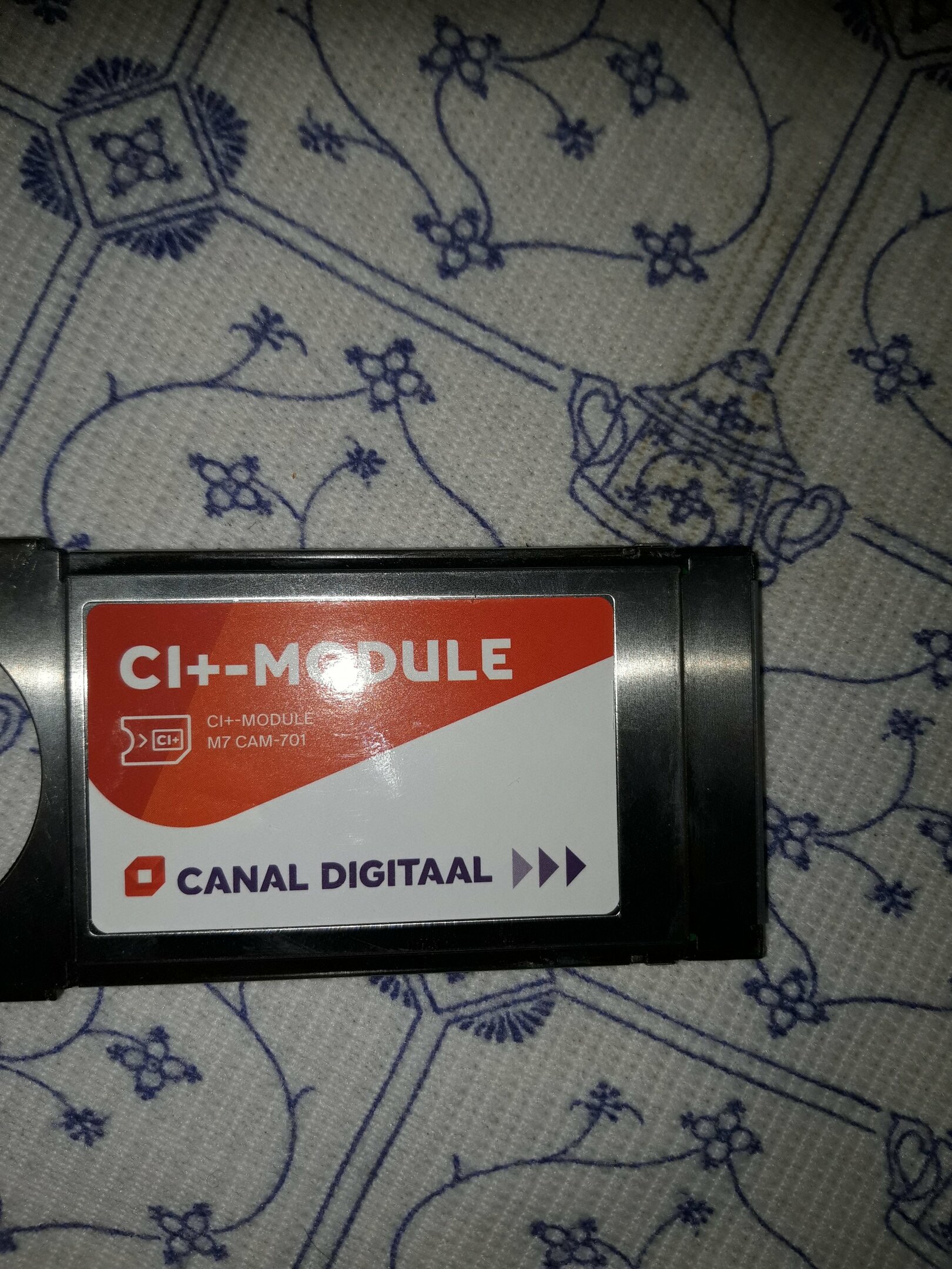

Broer van mij heeft een sabontvanger. Krijgt geen beeld op de camping. Nu heb ik zijn ontvanger op mijn vaste schotel gezet en daar heb ik ook geen ontvangst,terwijl ik met mijn m7 85 procent kwaliteit hen. Nu heb ik nog een m7 liggen. Maar in de sabontvanger zit een module waar het kaartje inzit?. Hoe krijg ik er dat uit zodat hij de m7 kan gebruiken ?
Een oranje module? Daar zit de kaart feitelijk ingebakken.
Dat gaat dus niet lukken.

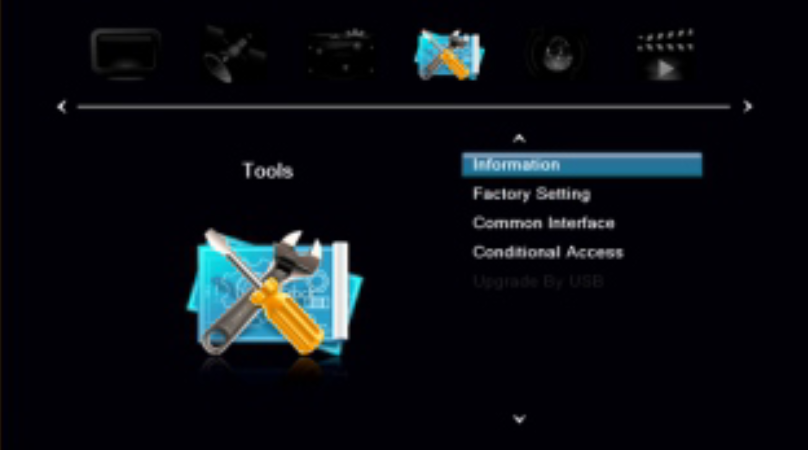

Op 29-5-2021 om 10:05, Wijn zei:
Bedoel je menu instellingen van de ontvanger?
In je menu bij Tools - Information - Common Interface, kun je zien tot welke datum je kijkrechten hebt
