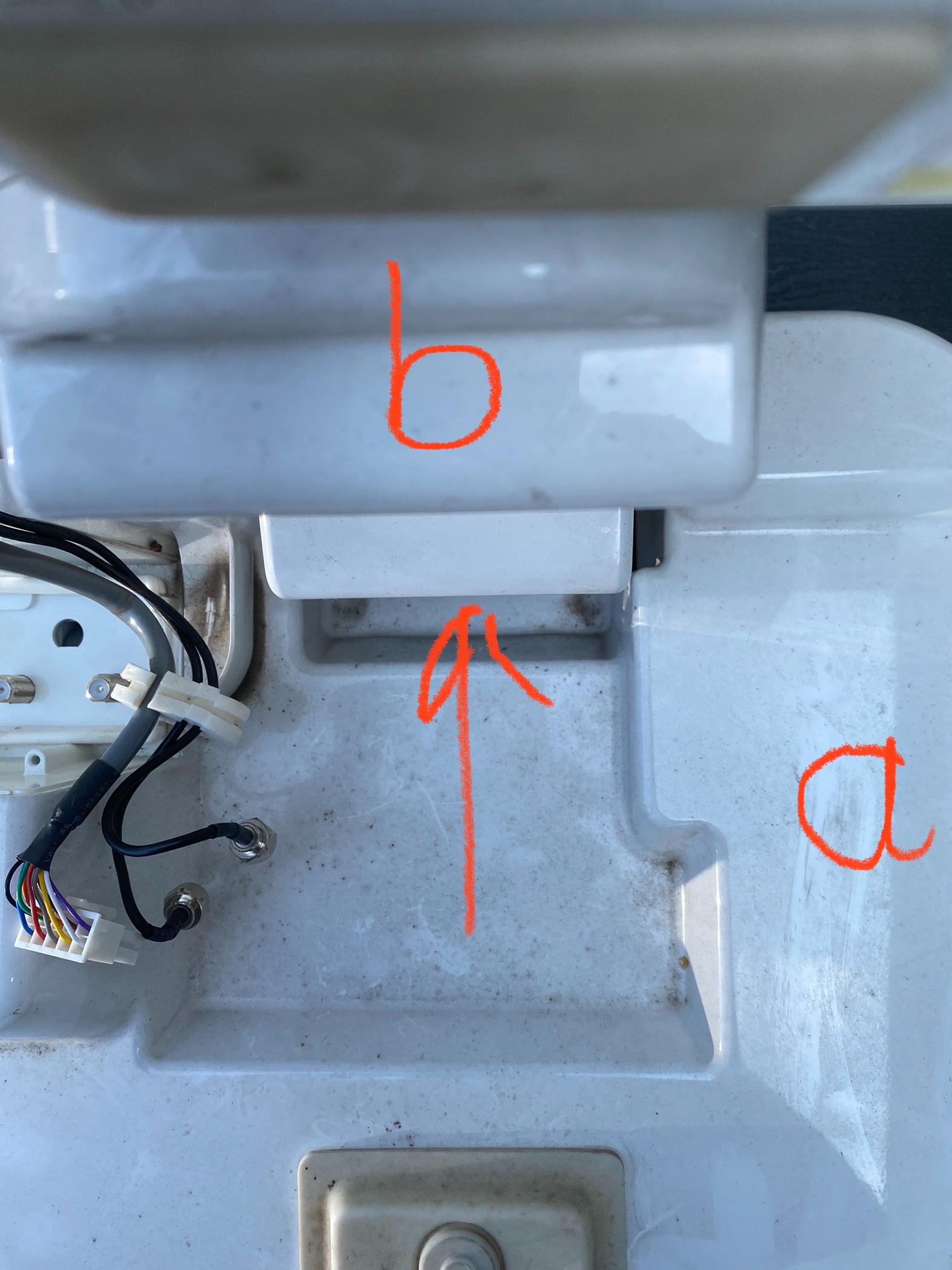

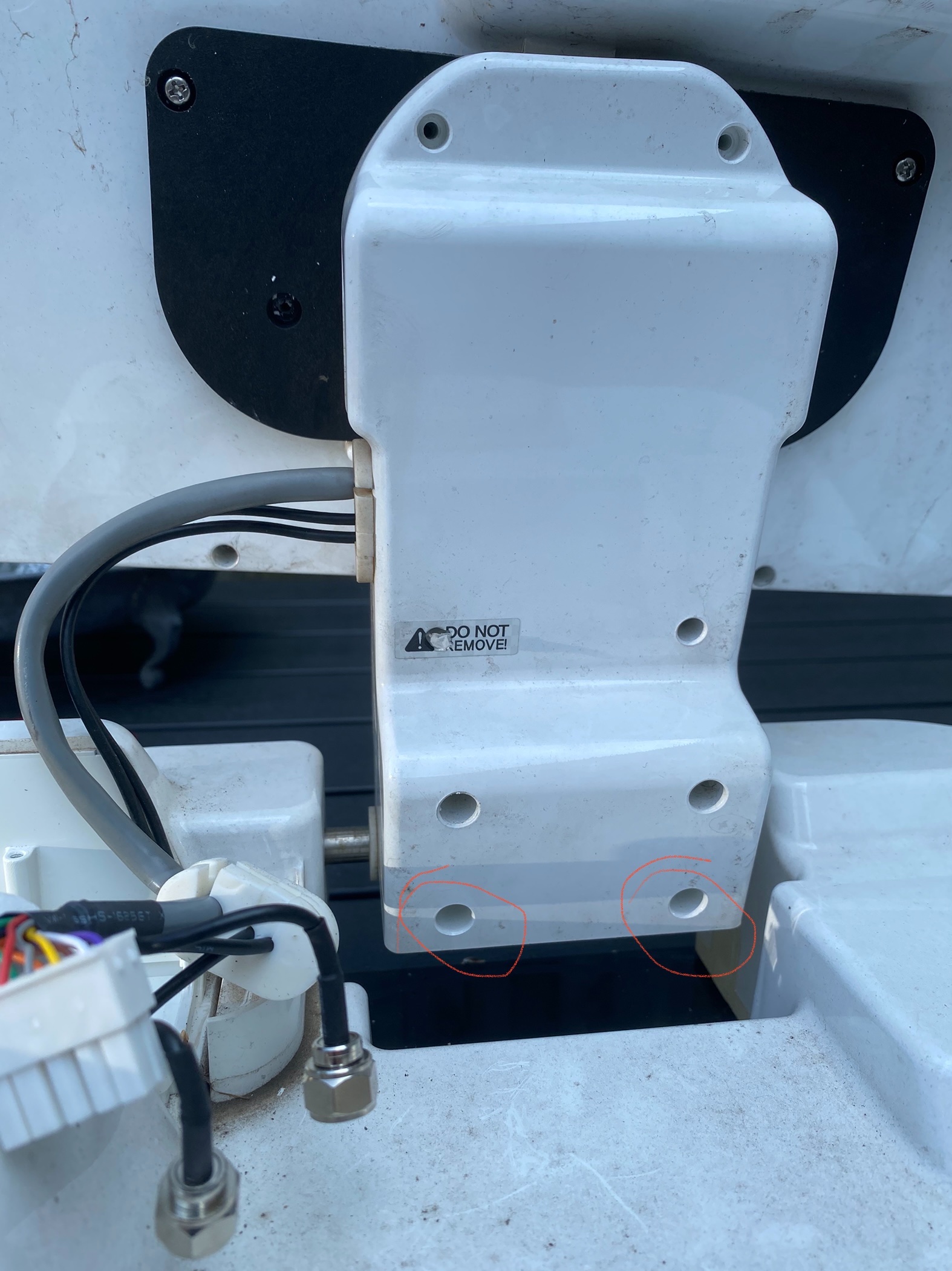

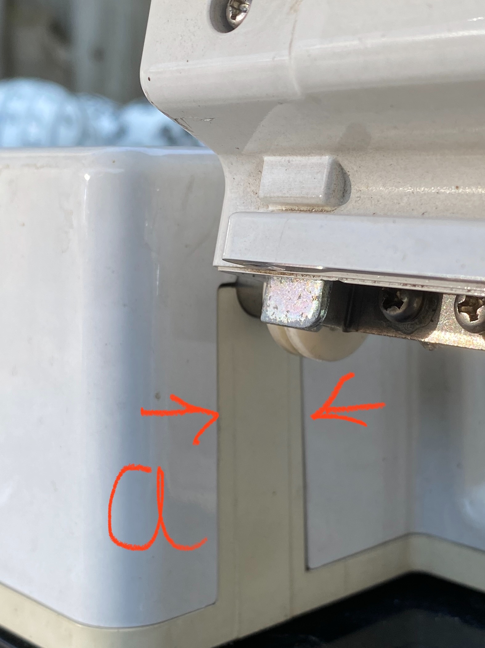

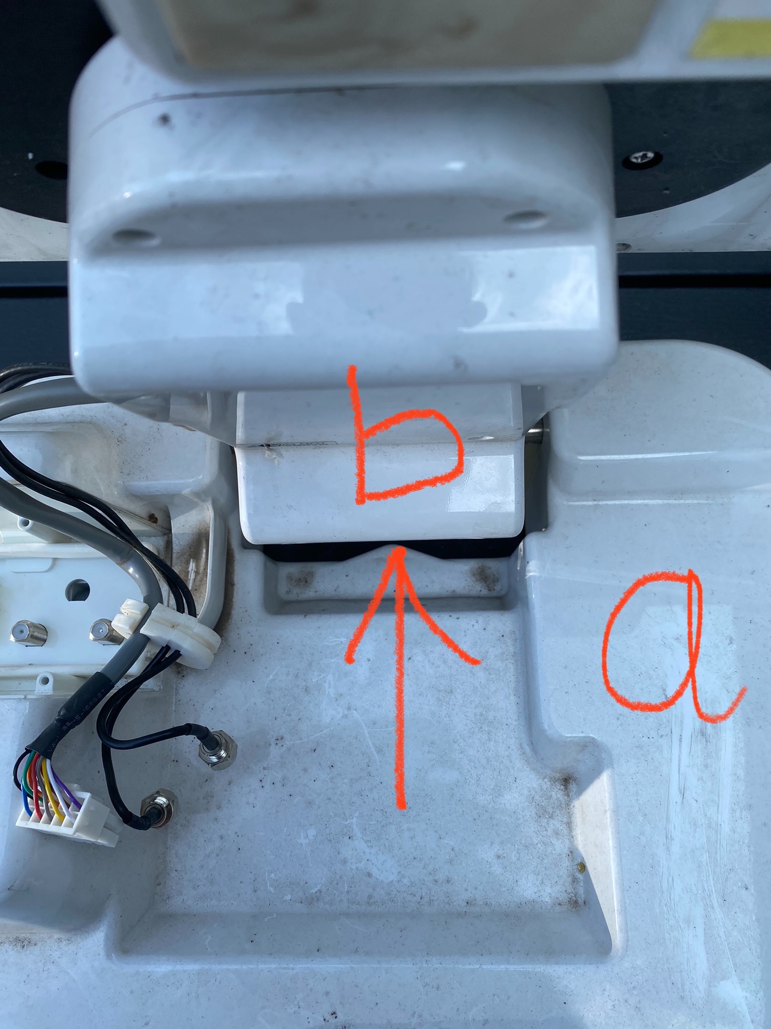

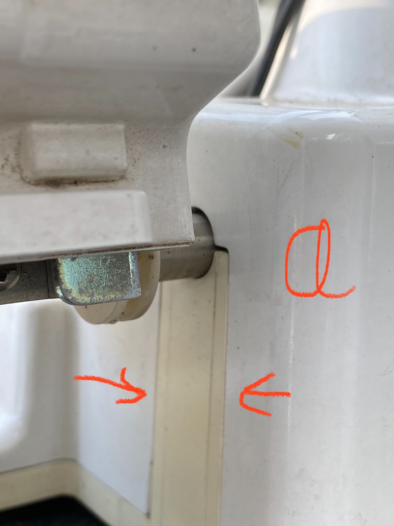

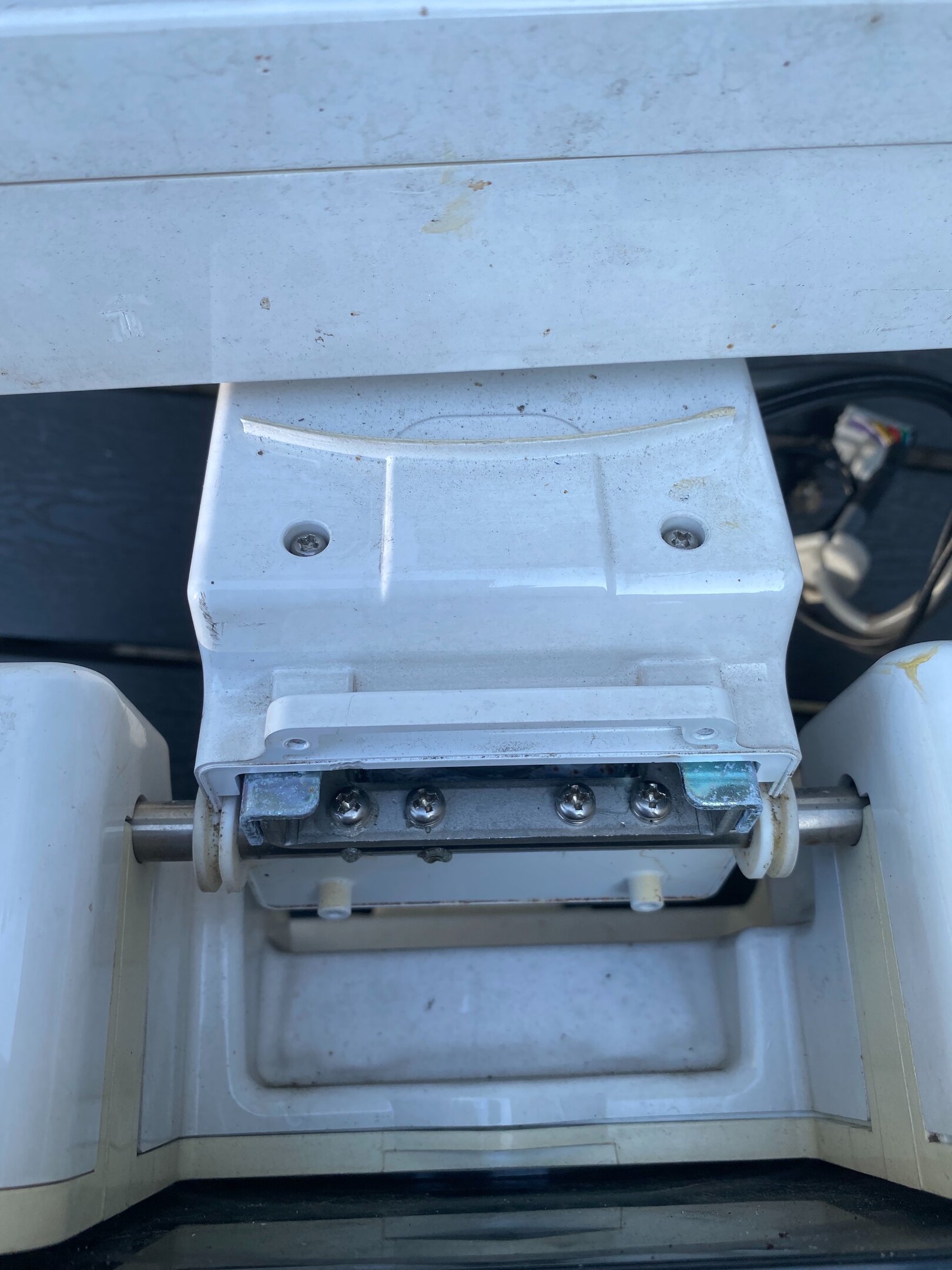

  • De schotel met de defecte aansturing krijg ik niet meer volledig rechtop. Iets van 70gr is maximaal. Dat is de enige beweging die er nog wél in zit. Met horten en stoten gaat deze steeds iets van 10 gr omhoog tot dit maximum.
  • Daardoor kan ik niet bij bepaalde schroeven die ik los moet draaien om de kap aan de achterzijde van de arm te verwijderen.
  • Omdat ik die kap niet kan verwijderen kan ik niet bij de beide coaxkabels en kan ik de gehele kap A ook niet verwijderen. De kap A die feitelijk 85% van het mechaniek beschermd moet rechtstandig omhoog bewogen worden omdat hij de uit de bescherming van de horizontale as verwijderd moet worden. Als de achterkap van de arm eraf is óf de arm staat 90 graden omhoog dan lukt dat wél precies.

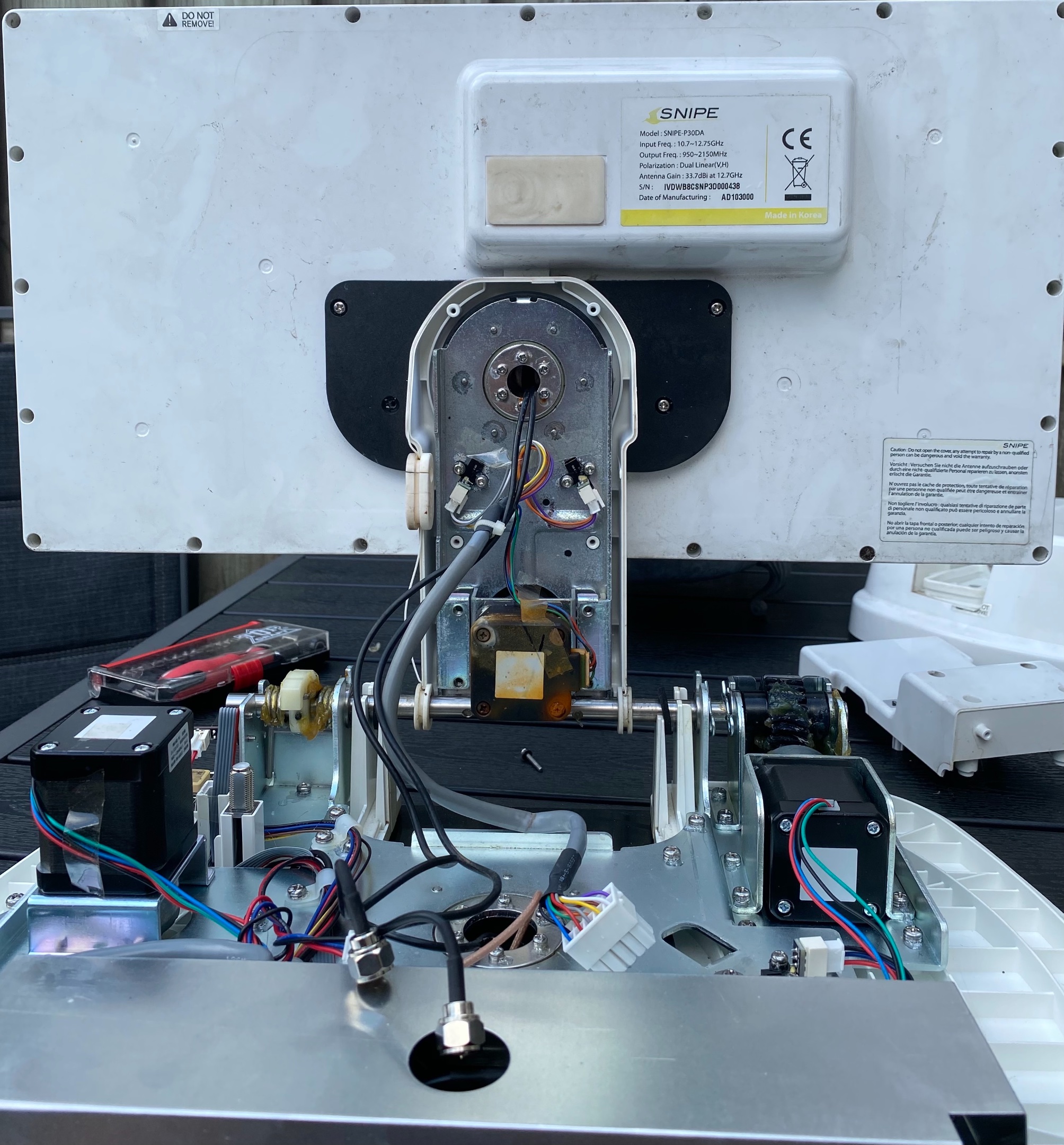

De aanhouder wint is het gezegde. Hopelijk gaat het bij de te repareren Snipe iets makkelijker. Toch heb ik niets beschadigd. Uiteindelijk kreeg ik nét voldoende ruimte om de schroeven van de achterkant van de ‘arm’ eruit te draaien waardoor ik de achterkant eraf kon halen, de coaxkabels terug kon trekken én de schotel eraf kon halen. Fase één, demontage van de Snipe met de defecte aansturing gelukt. Nu nog ‘even’ de Snipe met de defecte LNB demonteren, de schotels uitwisselen en de zaak testen. Of dat vóór het komend weekend gaat lukken is de vraag. Er zijn nog wat andere prioriteiten volgens het thuisfront. 🤣🤣

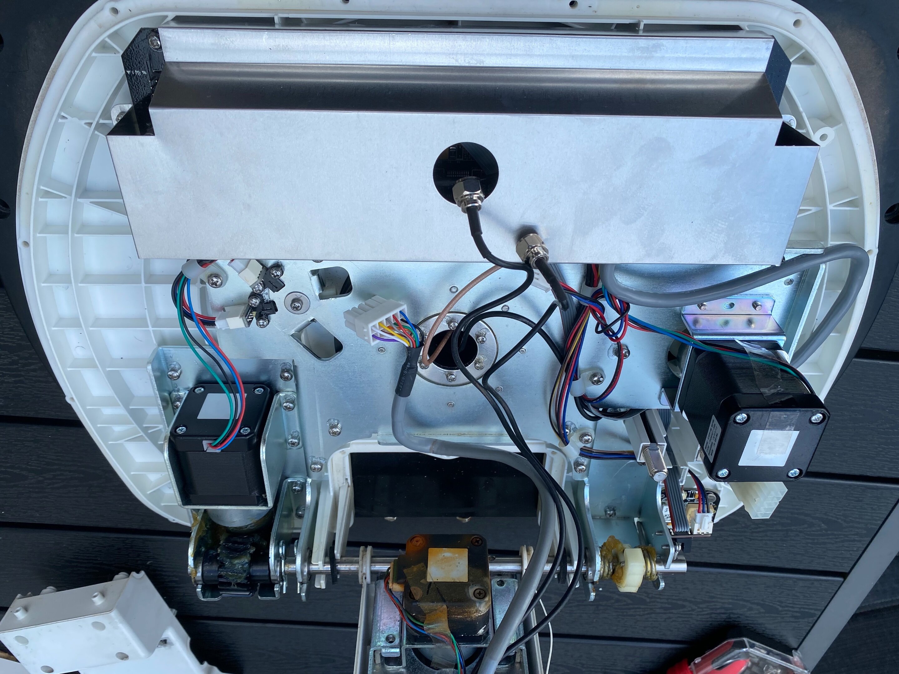

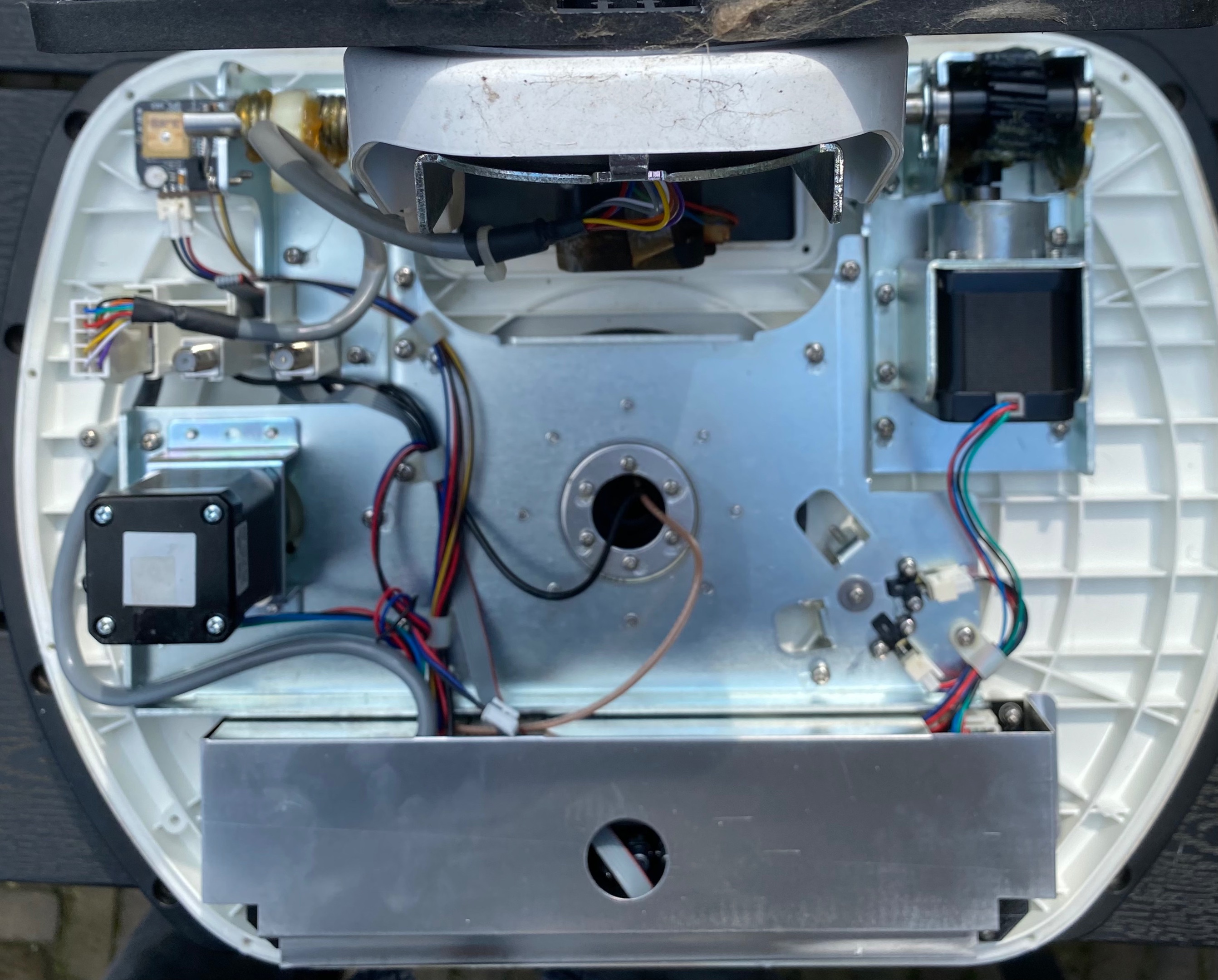

Zo, de beide kappen zijn verwijderd. Ruimte te over. 🤭
De electronica zit nog onder het ijzerwerk verstopt.
Daar hoef ik op dit moment nog niet naar te kijken.

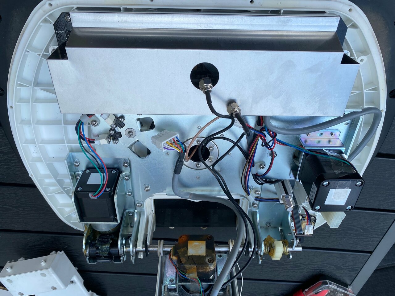

Nog even beide coaxkabels terugvoeren en de bevestiging van de schotel losdraaien. En de schotel is losgekoppeld.

Voordat ik de defecte schotel ga demonteren. Tóch even kort beide uitgangen van de gedemonteerde Snipe kort getest. Mensen kunnen zich tenslotte vergissen. Op Astra 1 een ontvangst zoals je met dit soort schotels mag verwachten. Het demonteren van de Snipe en het weer monteren van de goede schotel op deze set zal ergens na Dinsdag gebeuren.

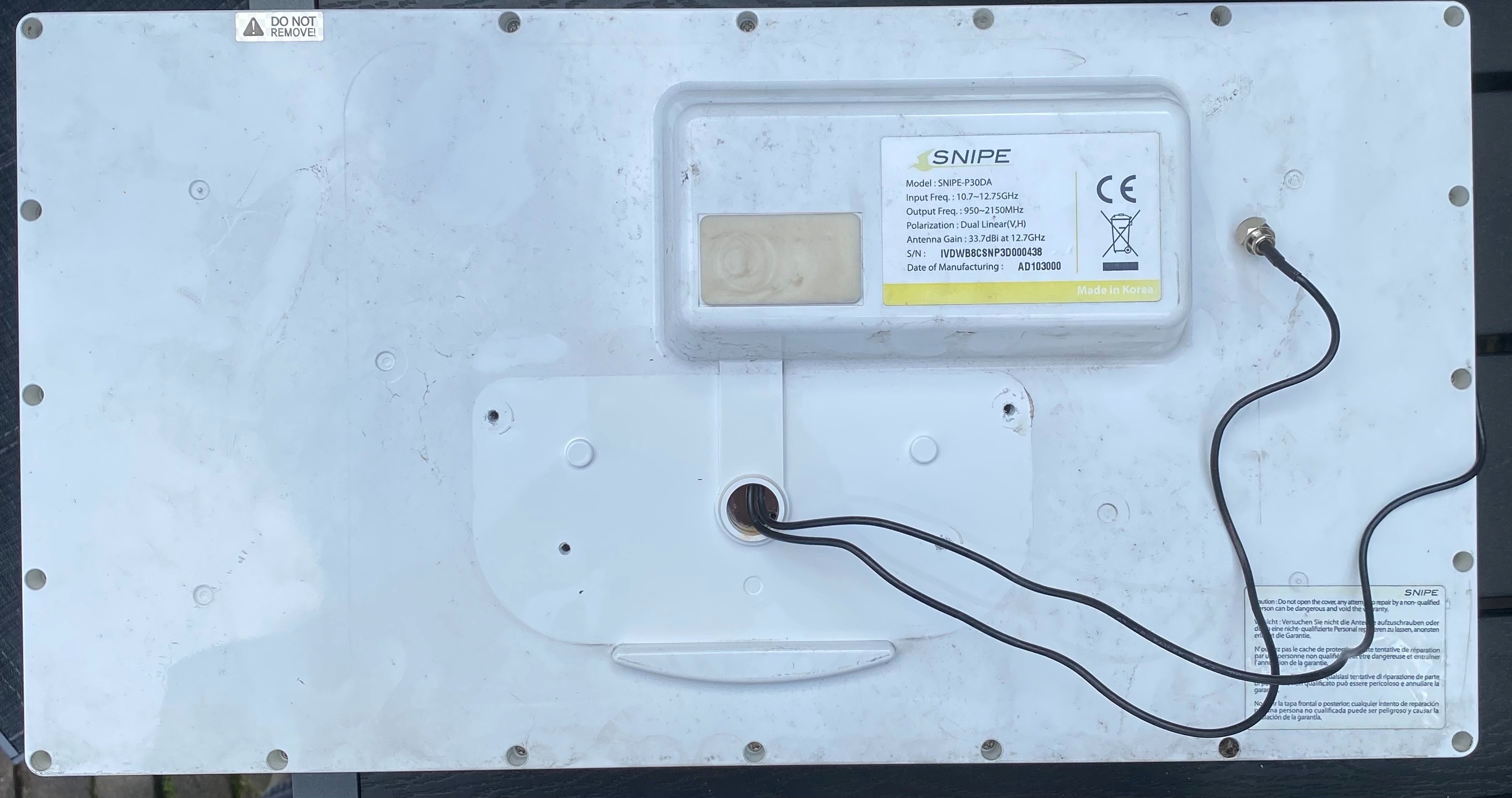

Tóch nog maar even verder gehobbyd. Helaas, nadat alle schroeven verwijderd zijn ging de kap van de arm nog steeds niet eraf. De reden bleek een forse hoeveelheid kit/lijm. Echt te gek voor woorden. Dat bleek later ook met de schotel het geval te zijn. Ook deze zat muur en muurvast. Was absoluut geen gewone siliconenkit om vocht te weren maar echt een of andere lijmkit waarmee je een schotel op een dak vastkit. Mooi dat dat goed werkt maar niet voor deze functie.
De schotel gewisseld en kort getest. Astra 1 & 3 hebben ontvangst maar ik vermoed dat de software van de Snipe 1 een update kan gebruiken v.w.b. de juiste zoektransponders. Volgende week meer.
