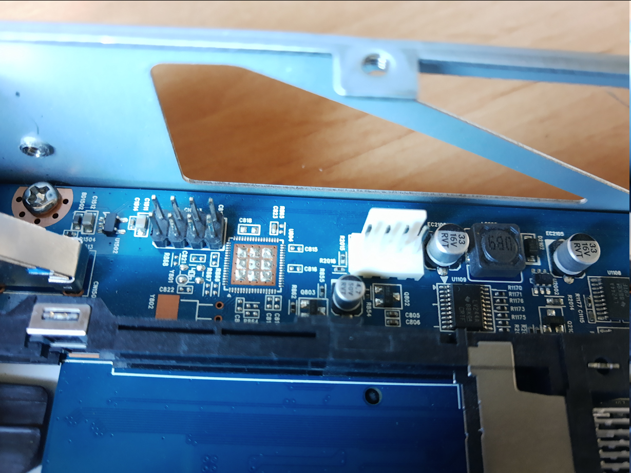

Nu wil ik er toch ook wel één inbouwen, maar wat voor fan kan ik inbouwen?
Ik heb een defecte ET8500 liggen, maar die fan heeft maar twee draadjes. Ik neem aan dat
De connector heeft vier pennetjes. Jij hebt er drie gebruikt.
Is elke fan (uit een switch bijv.) geschikt?

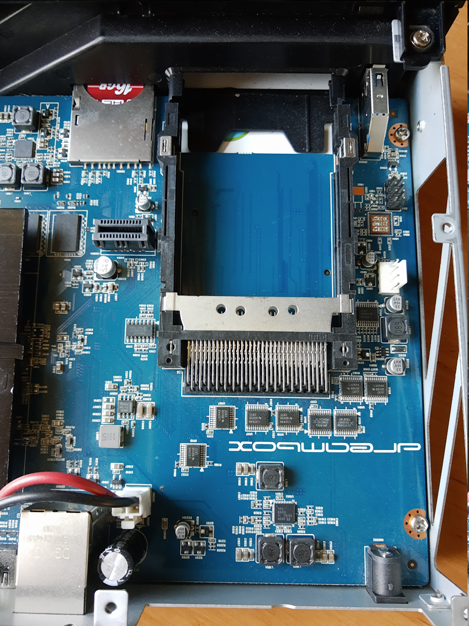

Nog even de foto's van de connector met HD-bracket verwijderd:
image.thumb.png.47e141b99a8c1737eef18b74918ae017.pngimage.thumb.png.87ee5613e80ab15a9751badc3ed7b98a.png

In principe is iedere fan geschikt. Liefst eentje met 4 draden. Zo kun je de PWE gebruiken om de snelheid te reguleren. Gebruik je een fan met 2 draden, dan zal die altijd voluit draaien (meer herrie).. Ook op het voltage letten…
