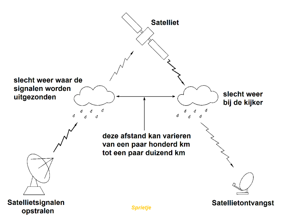

Ja, maar als de lucht pik zwart is van het noodweer, dan ontvang je toch geen enkele satelliet meer. Aangezien het in Spanje meestal mooi weer is, is een schotel van 60cm voldoende. Groter mag natuurlijk wel als je geen problemen met plaatsing hebt.
De meeste TV/Radio programma aanbieders hebben een backup uplink zodat uitval van de uplink niet gebeuren kan. De backup uplink is in de regel ca. 200 km van de de primaire uplink verwijderd. Noodweer op 2 plaatsen tergelijkertijd, ca. 200 km van elkaar is te verwaarlozen.
