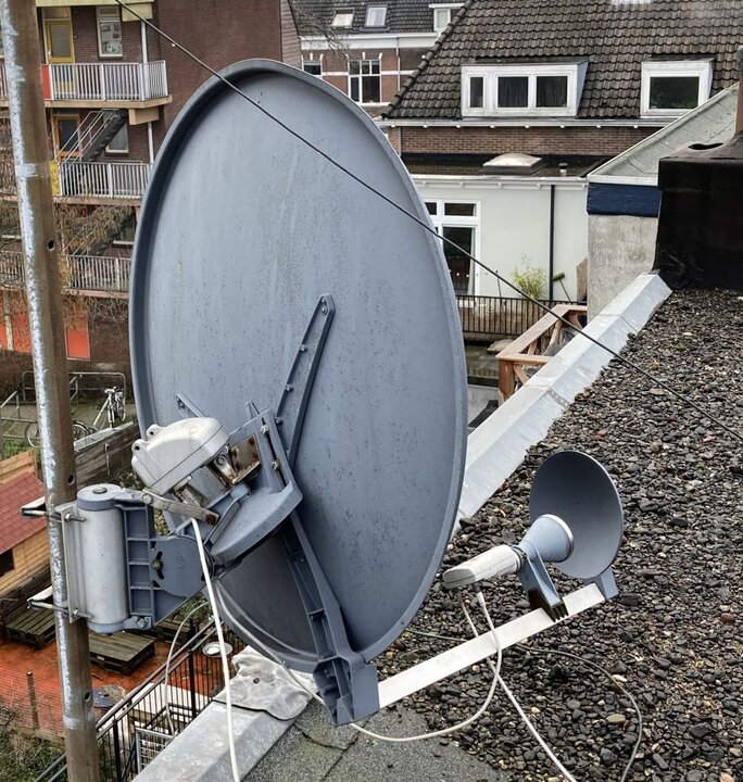

trust Geplaatst: 21 augustus 2021 Geplaatst: 21 augustus 2021 (aangepast) Op deze schotel heb ik voor PaulvR een SG2100 op de draai as geplaatst . Veel stabielere constructie en groter draaibereik dan met de Fibo motor . 21 augustus 2021 aangepast door trust toevoeging 1 Het verschil tussen theorie en praktijk is mijn uitdaging . Octagon SF8008 4K Edision Primo IP S2 Dr.HD F16 1.8 m ChannelMaster Offset in tuin 53º E - 45º W Jaeger SMR 1224 Usals met 5 Lnb wisselaar 2x Ka - Ku - C band Lin / Circ 1.2 m Echostar Offset aan schuur 53º E 34.5 W Twoteck Twinrotor met 3 Lnb wisselaar Ku - Ku low - Ka

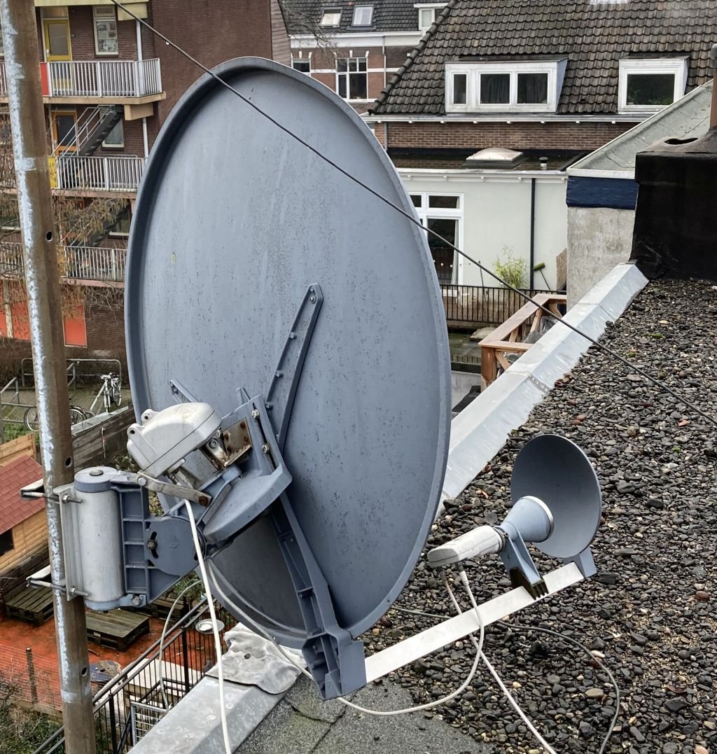

minplus Geplaatst: 21 augustus 2021 Geplaatst: 21 augustus 2021 Dit lijkt vrijwel 100% op het systeem met de sg2100 die hier kapot is gegaan. Ik zie bij mij alleen dat wat roestige plaatje met 4 bouten niet. 3x VU+ met Open Pli , 2 Gregorians, 1 Big bisat, 1 Oled en 2 LCD's
trust Geplaatst: 21 augustus 2021 Geplaatst: 21 augustus 2021 Zonder dat plaatje gebeurde het weleens dat de spanstift die de as aan de schaal fixeerd , speling kreeg of zelfs kapot ging . Later dus een uitvoering gemaakt zoals op de foto . maar voor die uitvoering met sg2100 heb he toch helemaal geen V box nodig ? Het verschil tussen theorie en praktijk is mijn uitdaging . Octagon SF8008 4K Edision Primo IP S2 Dr.HD F16 1.8 m ChannelMaster Offset in tuin 53º E - 45º W Jaeger SMR 1224 Usals met 5 Lnb wisselaar 2x Ka - Ku - C band Lin / Circ 1.2 m Echostar Offset aan schuur 53º E 34.5 W Twoteck Twinrotor met 3 Lnb wisselaar Ku - Ku low - Ka
minplus Geplaatst: 21 augustus 2021 Geplaatst: 21 augustus 2021 Bij deze idd. niet, maar m'n andere Greg heeft alles nog origineel behalve de LNB, met de Vbox van Aston voor de aansturing. 3x VU+ met Open Pli , 2 Gregorians, 1 Big bisat, 1 Oled en 2 LCD's
