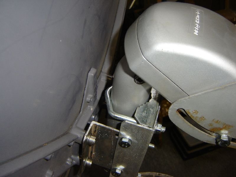

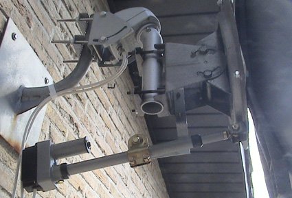

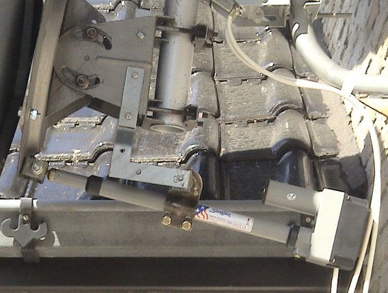

Mijn deltastar 90 cm draait reeds jaren op een moteck sg 2100. Je moet gewoon een aangepaste mount hebben om die op de as van de moteck te kunnen plaatsen. Heb deze schotel met mount gratis gekregen van een medelid uit Oostende. Ik heb er zelf wel een modificatie aangebracht voor de elevatie van de schotel , kan deze bedienen via een Motek box (36 v) met preselecties vanuit mijn hobbyruimte. Kan dus per stap een 0,15 graden omhoog of omlaag. De ganse installatie weegt zo een 14 kg , geen probleem die draait al meer dan 15 jaren meerdere keren van 30w naar 60e per dag.
Dit is ook mijn hobbyschotel waar praktisch 95% van al mijn feeds vandaan komen. Werkt nog altijd prima.

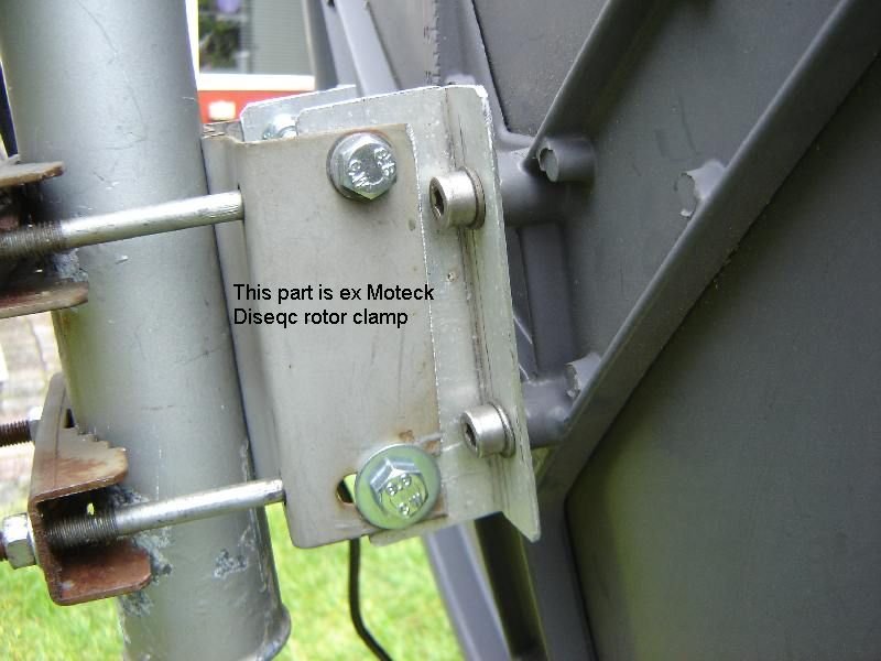

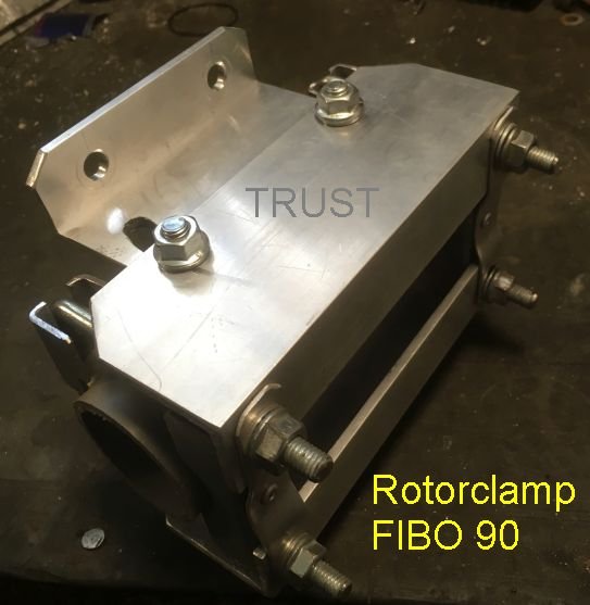

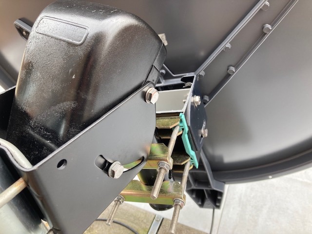

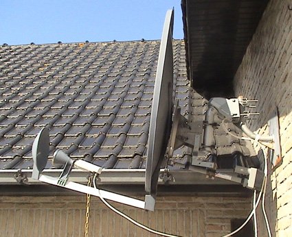

Ik heb meerdere 90er FIBO's van een fixed mount voorzien  .
Bij de originele Fibo fixed mount staat de schotel ver van de mast af waardoor de diseqc rotor zwaar werk heeft om de schotel vanuit een ver oostelijk of westelijk positie terug te draaien .
Daarom heb ik de mount zo kort mogelijk gebouwd .
