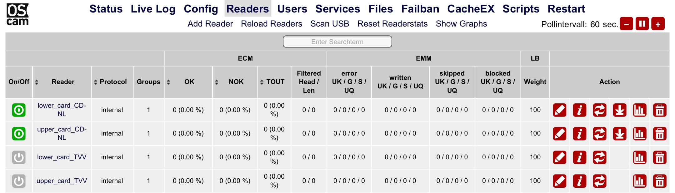

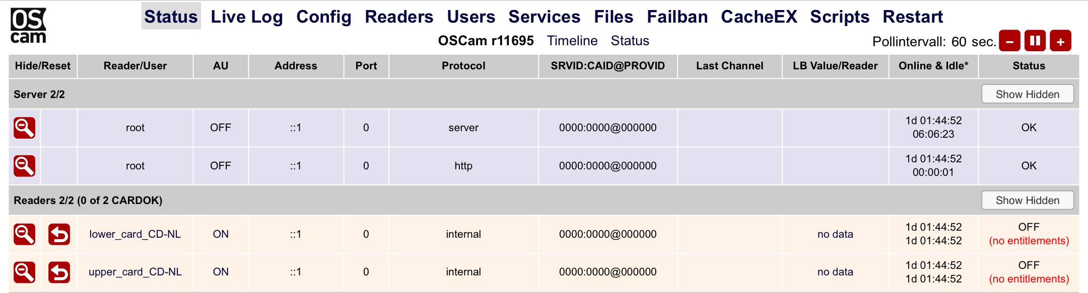

John van Dreumel Geplaatst: 22 augustus 2021 Geplaatst: 22 augustus 2021 Zodra je Oscam hebt geïnstalleerd verlaat je het menu. Als de kaart correct in de reader zit en het is een CD kaart dan zou je op enig moment beeld moeten hebben. Check dat via het volgende scenario. Druk blauwe toets. Kies Oscamstatus Kies alle readers. De actieve reader(s) staat een kruisje voor. Let op upper card / lower card. Als de lower card voor CD geactiveerd staat en je hebt een CD kaart dan is het goed. Als je een TVV kaart hebt dan de upper of lower CD reader deactiveren en de juiste TVV reader activeren. Klaar. Er is zoveel te vragen dat ik het tóch eerst zelf probeer uit te zoeken. Dat is ook verrekte leerzaam. Mijn boxen zijn allemaal powered by PLi.
John van Dreumel Geplaatst: 22 augustus 2021 Geplaatst: 22 augustus 2021 (aangepast) Mocht je niet kunnen werken met oscamstatus dan het volgende doen. In je browser type je ipadresvanjouwbox:8081 Het eerste scherm verschijnt. Ga naar readers en activeer de juiste reader. Let op of de entitlements zichtbaar worden In het live log zie je of de kaart ‚gezien‘ wordt. 22 augustus 2021 aangepast door John van Dreumel Er is zoveel te vragen dat ik het tóch eerst zelf probeer uit te zoeken. Dat is ook verrekte leerzaam. Mijn boxen zijn allemaal powered by PLi.
