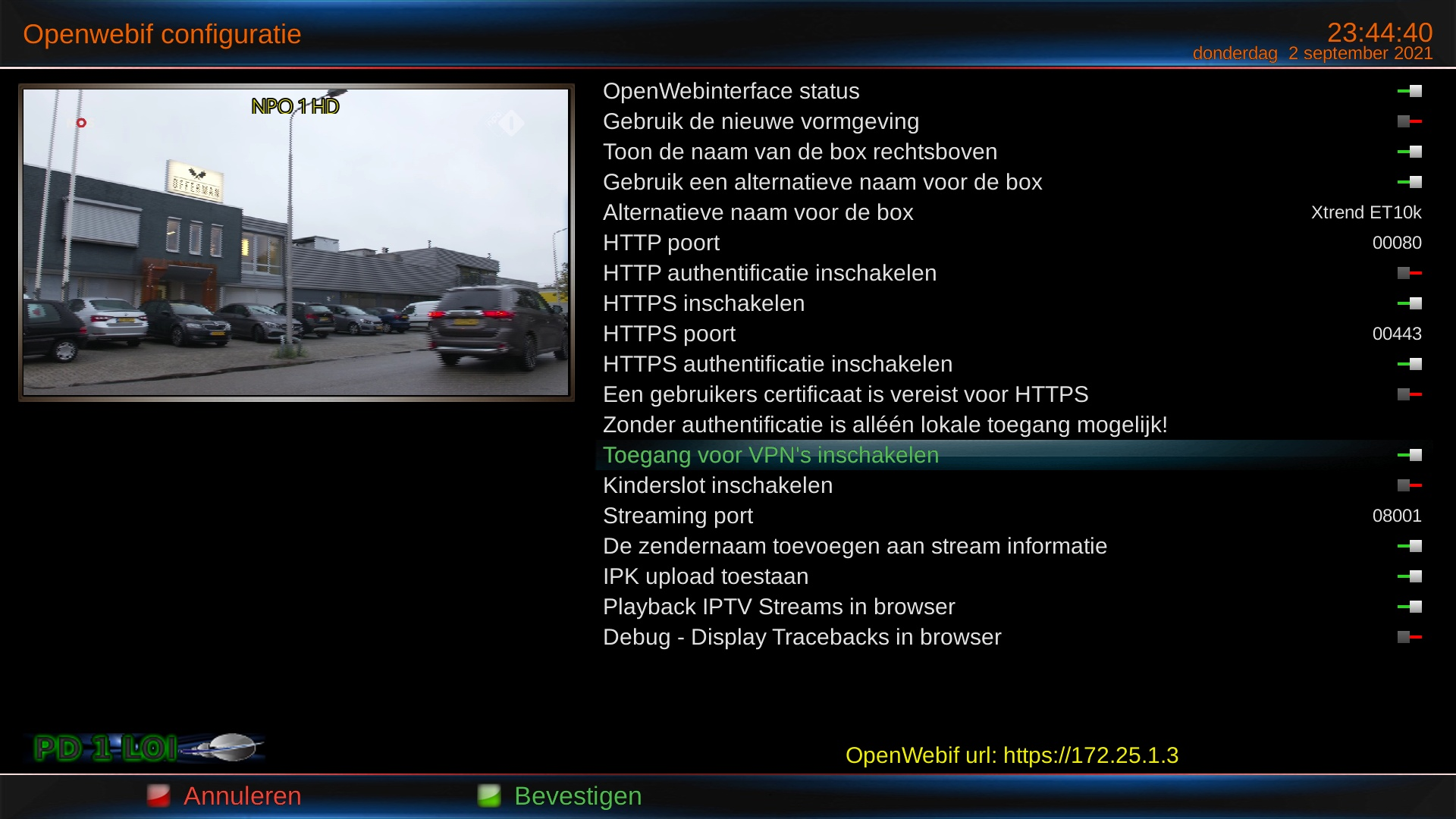

In de instellingen van OpenWebIF, staat bij mij onder Applicaties. Kan me vaag iets herinneren dat het in oudere versies in het Instellingen>Systeem menu staat.
Zet HTTP authenticatie uit en HTTPS authenticatie aan en (uiteraard) 'Toegang voor VPN's inschakelen' aan.

De door Alex1970 genoemde instellingen zitten niet in het instellingen menu.
Je moet zoeken bij de [Applicaties] (OpenWebif plugin) in het hoofdmenu.
Inderdaad gevonden. Tsjaa, boxen draaien al jaren, dan ga je vergeten waar sommige instellingen zitten.
Is authenticatie en VPN inschakelen voldoende of moeten er in alle gevallen gebruikersnamen en ww's ingesteld worden. Staat me iets bij dat die laatsten handmatig in een bestandje aangemaakt moesten worden of kan dat via menu, iig nog niet tegenkomen waar dat ingesteld kan worden.

Even wat gegoogled en gevonden. Vrolijke hereniging met DCC en ww aangepast en binnen met root als gebruikersnaam (die wijzig ik later wel).
Denk dat deze vraag als opgelost kan worden beschouwd.
