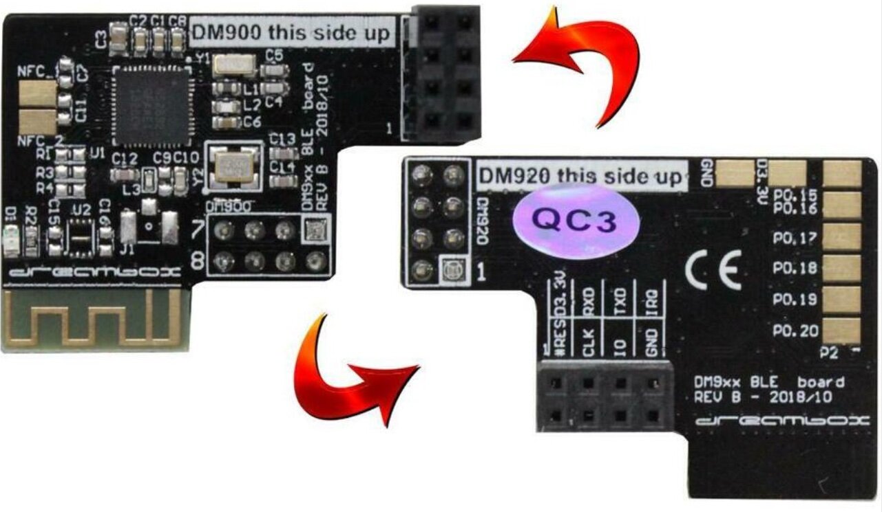

Twee weken geleden de bovengenoemde combi gekocht voor mijn DM920UHD. Veel ‘vooruit’ gelezen op het officiële Duitse forum. Eigenlijk komt deze afstandbediening er niet best vanaf: Bereik te kort, verlies van verbinding (en daardoor batterij vretend!), moeilijk verbinding te maken tot zelfs al hardware-modificatie van de antenne! Eigenwijs als ik ben tóch de combi besteld (direct bij Dr******p.de).. 5 Dagen later dan een keurig doosje met de spullen aan de deur..
BT-Dongle ingebouwd (uiteraard volledig stroomloos!). Deksel nog open gelaten…
Box opgestart met DreamOS 4.3.2r14 firmware. Er zou een melding moeten verschijnen ‘a new bluetooth device has been found’ en ‘Install now’. Niets van dat alles.. Batterijen zaten al in de geleverde RC20 BT/IR dus gewoon genavigeerd naar ‘Devices>Input Devices’. Daar dan de melding ‘No Firmware found, install?’. Druk op ‘Yes’.. Vervolgens een ‘baud-barf’ van blablabla….failed!

Naar Dr********p.de gebeld. Alles uitgelegd.. Hun bevinding: stuur maar terug! Moet nog vermelden dat de BT module keurig in een gesloten nieuwe verpakking zat.
Vandaag de BT module terug ontvangen, BT module umgetäuscht.. Was nieuw dus meteen DOA..

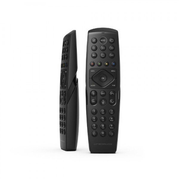

Nieuwe BT module ingebouwd en gestart. Zie daar! Keurig melding dat er een nieuwe BT apparaat is gevonden. Firmware in no-time geïnstalleerd.. RC 20 BT/IR ingesteld. De knoppen reageren over-enthousiast dus de key-delay en repeat moeten echt aangepast anders is er niet mee te werken!
Bereik is inderdaad (zoals de Belgen zeggen: niet fameus) erg matig… Met 4 meter is het klaar, verder weg en de box reageert niet meer… I.t.t. mijn VU+Ultimo4K BT echt duidelijk dus duidelijk minder…
De RC20 BT/IR kan momenteel niet worden geprogrammeerd voor TV gebruik!! Dit in tegenstelling tot de gewone RC20. Momenteel wordt een plugin ontwikkeld die dit wél mogelijk maakt via een database. Echter momenteel alleen voor de Dream One en Dream Two. De DM9x0 volgt later als de beta periode succesvol is afgesloten.
Al met al werkt het nét, maar niet geweldig. De RC20 BT/IR kost €69,95 (inclusief dongle) en biedt nog rudimentaire ondersteuning.

Ik heb er een extern antennetje op gemaakt. Simpelweg een printbaan doorkrassen en een externe antenne op solderen.
het bereik is dan aanzienlijk groter.

Ja, ik had op voorhand diverse reviews gelezen (Dream Forum, NewNigma2 Forum). Daar ook een paar (lelijke) mods gezien. Overigens heeft Dream heel recent BT updates doorgevoerd waardoor het standaard BT gebeuren een stuk beter is geworden. Overigens zat er in de eerste serie RC20 BT/IR een hardware probleem.
Deze nieuwere RC20 BT/IR heeft ook geen intermittent uitval… Ik zit er ook geen 4 meter vanaf dus in mijn geval geen probleem. Zolang er nog garantie op zit laat ik het origineel.

Nou ja, zwaar… De eerste serie was gewoon slecht. De laatste serie werkt gewoon. Bereik valt een beetje tegen inderdaad.. Er wordt gewerkt aan ondersteuning voor OE 2.5 zodat de TV functies ook gaan werken….
Ach, ik vind het wel leuk om de DM920 op te leuken. Inmiddels in alle BA XII images de laatste 4.3.3.1 firmware geupdate. De RC20 BT/IR is beslist stabieler maar nog steeds redelijk kort bereik. Ook leuk dat je de kleur van de MODE ring van kleur kunt veranderen. Ik weet het: een gimmick, maar koop je daar geen Dreambox voor?
