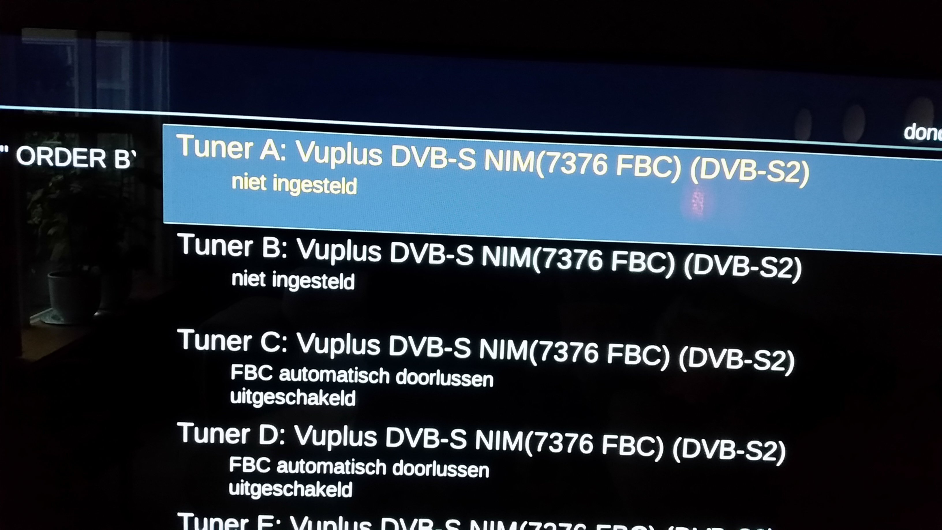

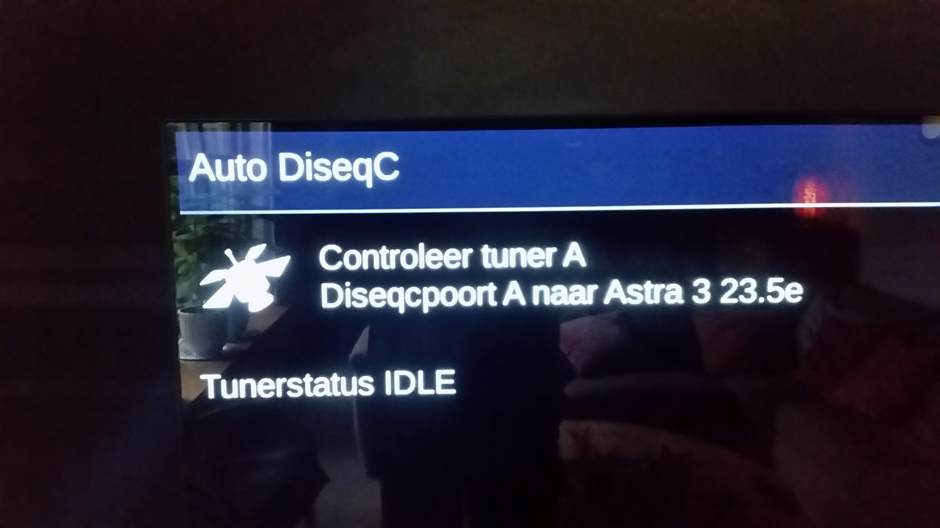

JanSm Geplaatst: 2 oktober 2021 Geplaatst: 2 oktober 2021 Na de reset naar fabrieksinstellingen ziet mijn Solo 4k geen satellieten meer. Ik kan dus ook geen scan naar zenders laten doen omdat ik dan meteen de melding krijg dat de tuners eerst correct ingesteld moeten worden. Dat instellen van de tuners lukt niet. Met Autodiseqc start een procedure die de diverse satellieten Astra 1, 2 en 3 op de poorten A t/m D probeert te krijgen, maar de tunerstatus is 'Idle'. Ik heb een dubbele (standaard) tuner in de Solo 4k en heb drie dubbele LNB's met een Diseqc. Deze werkten prima met de voorganger Solo 2. Iemand een tip hoe hier uit tekomen?

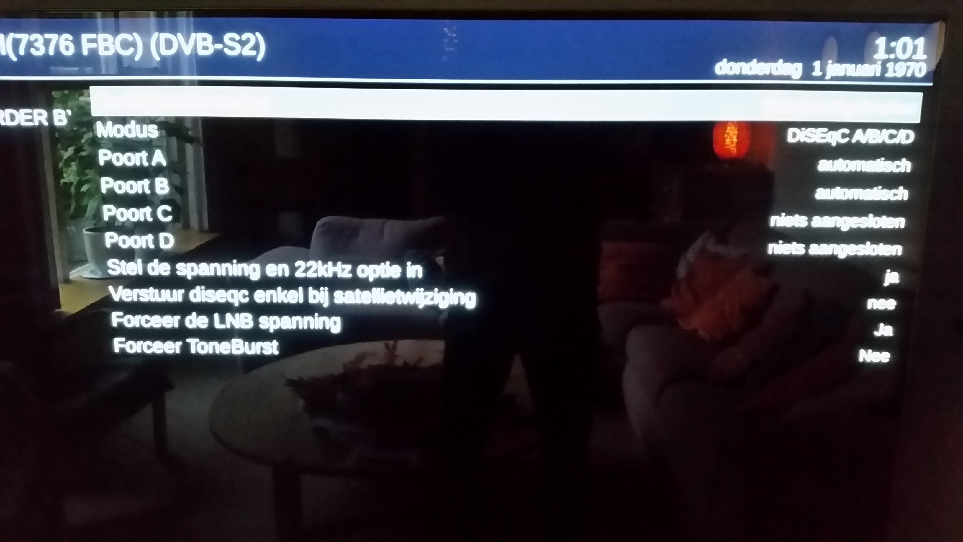

Tonskidutch Geplaatst: 3 oktober 2021 Geplaatst: 3 oktober 2021 tuner a diseqc a/b/c/d instellen poort a 19,2 oost poort b 23,5 oost poort c 28,2 oost poort d leeg laten tuner b diseqc a/b/c/d instellen poort a 19,2 oost poort b 23,5 oost poort c 28,2 oost poort d leeg laten opslaan klaar manuele scan op elke setalliet positie met netwerk zoeken ja vooraf wissen ja opslaan klaar Oude Maasweg The Amazing Stroopwafels

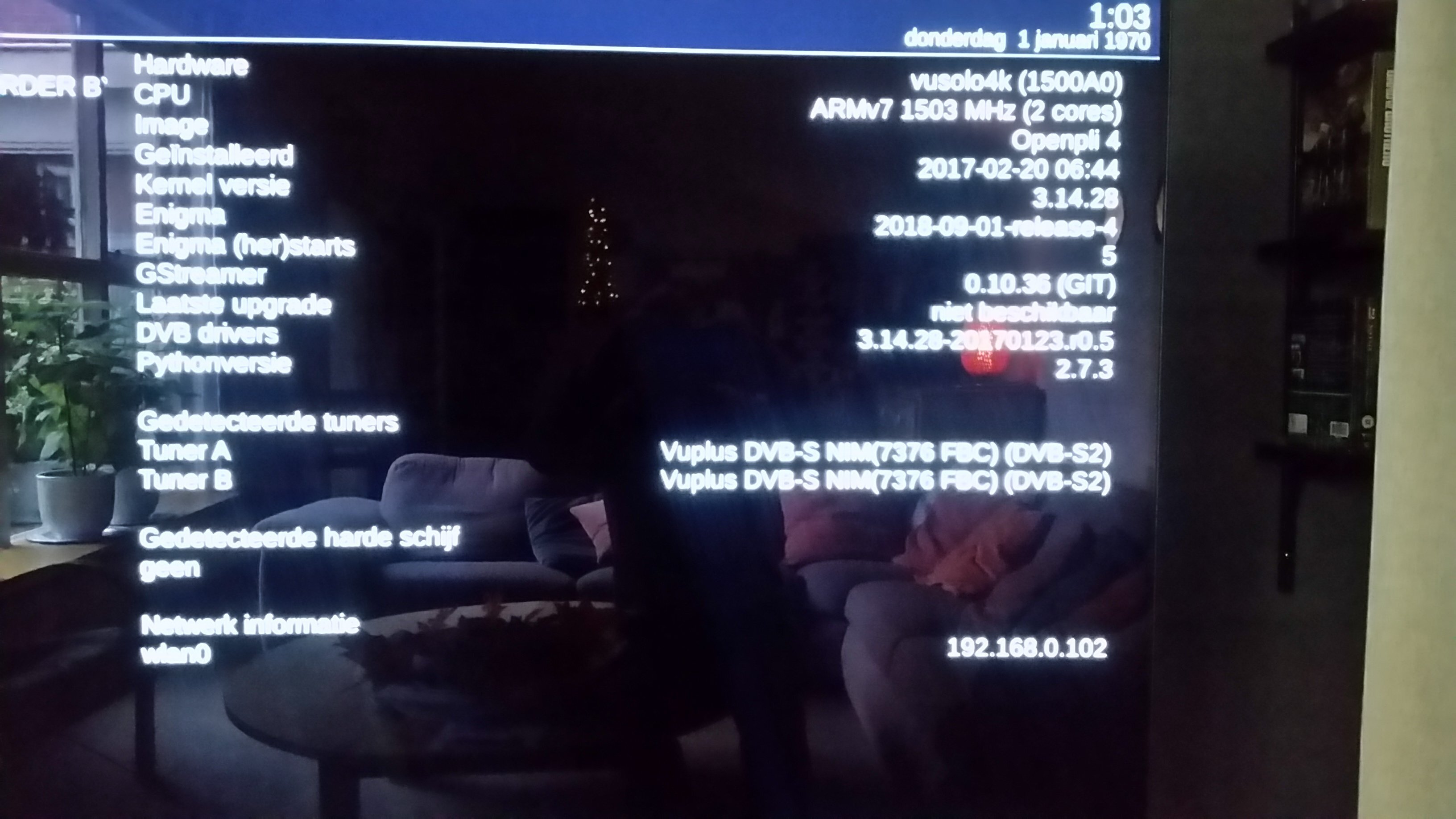

JanSm Geplaatst: 3 oktober 2021 Auteur Geplaatst: 3 oktober 2021 Dank voor jullie snelle reacties! Het lijkt er op dat er geen transponderlijst aanwezig is. Zie screenshots. Bij het instellen van de tuners heb ik alleen de keus tussen 'automatisch' of 'niets aangesloten'. Ik kan daar niet een bepaalde satelliet toewijzen. Bij Auto Diseqc probeert hij de betreffende satellieten toe te wijzen maar staat er steeds 'Tunerstatus Idle'. Bij de oude Solo2 staat er direct 'Locked'. Als ik Automatisch naar zenders laat zoeken dan krijg ik dus direct de melding krijg dat de tuners eerst correct ingesteld moeten worden. Als ik Handmatig Zoeken probeer dan krijg ik een volkomen zwart scherm en kan ik verder niks. Ik neem aan dat daar de transponderlijst zichtbaar zou moeten worden? Vraag is nu hoe kom ik aan een transponderlijst en hoe krijg ik die in de Solo4k en op welke plek? Software is OpenPLi, zie screenshot voor details.

Tonskidutch Geplaatst: 3 oktober 2021 Geplaatst: 3 oktober 2021 waarom staat de diseqc poort a op 23,2 oost? daar begint de spraakverwarring en verkeerde tuner configuratie al! Oude Maasweg The Amazing Stroopwafels
JanSm Geplaatst: 3 oktober 2021 Auteur Geplaatst: 3 oktober 2021 @ Tonskidutch: Nee, de Auto Diseqc installatie probeert Astra 1,2,3 op alle poorten te zetten maar niks lukt. Het eindigt met op alle poorten 'Niets aangesloten'. @ Mimisiku: Voor de fabrieksreset was die lijst er al niet, daarom dacht met een reset wat op te kunnen lossen. Nu proberen of ik zo'n xml-lijst op de juiste plek krijg...

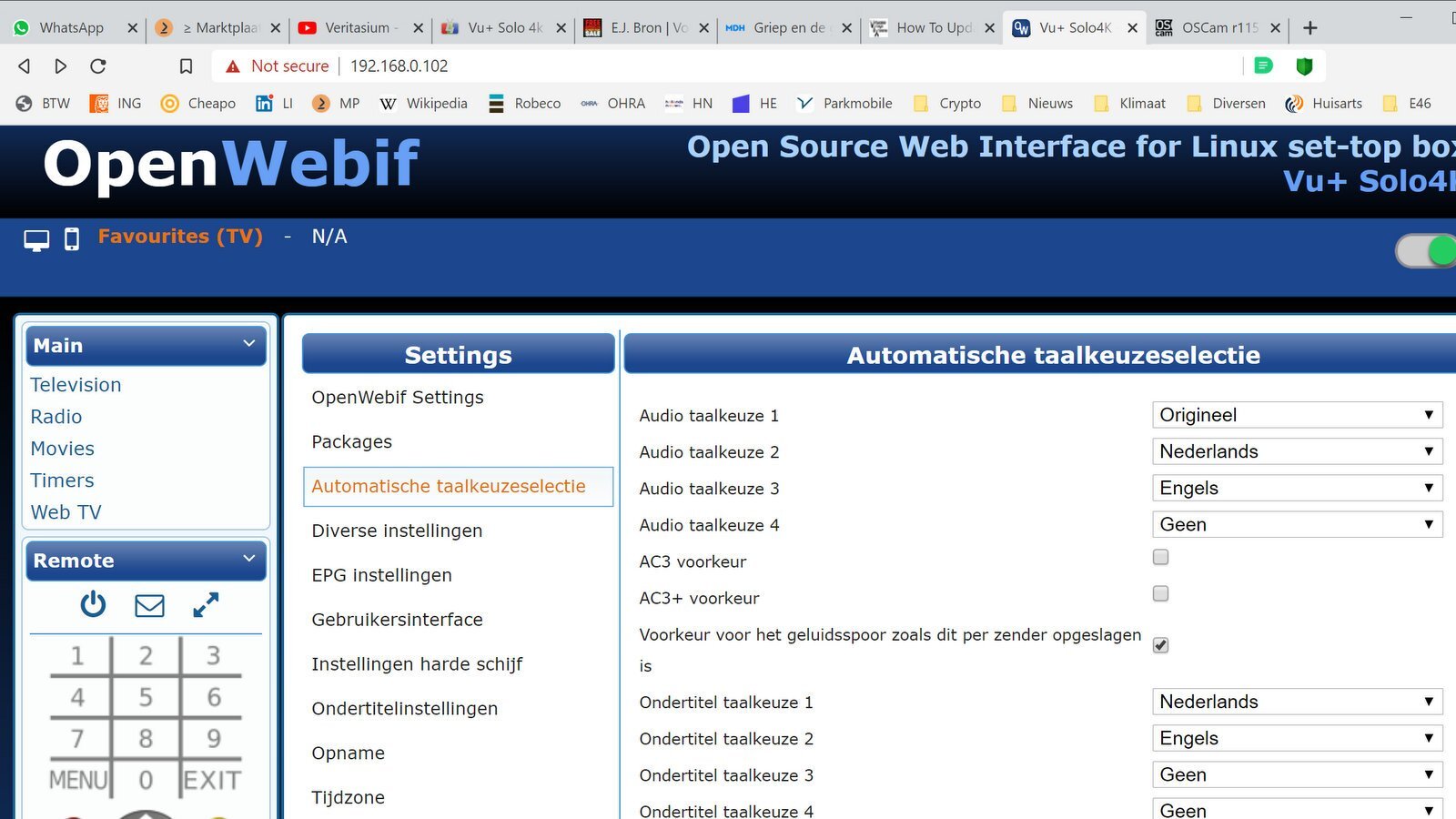

Moderator ceesv Geplaatst: 3 oktober 2021 Moderator Geplaatst: 3 oktober 2021 Tik eens 192.168.0.102 in in de adresbalk van je browser Gaat niet bestaat niet! 65" 4-K OLED, Vu+ Duo 4K SE BT, Vu+ Solo 4K, Rebox-8500, Rebox-8000, Wavefrontier T-90, Satlook Digital NIT, Megasat HD5 Combo Gebruik je een advertentie blocker? Maak dan een uitzondering voor onze website. Zonder advertentie (inkomsten) kan deze site niet voortbestaan.
JanSm Geplaatst: 3 oktober 2021 Auteur Geplaatst: 3 oktober 2021 (aangepast) Ja, via 192.168.0.102 kom ik in de Solo, zie printscreen. Maar waar zet ik die satellites.xml nu neer? Ik zie een Oscam Webinterface, heb ik daar wat aan? 3 oktober 2021 aangepast door JanSm
