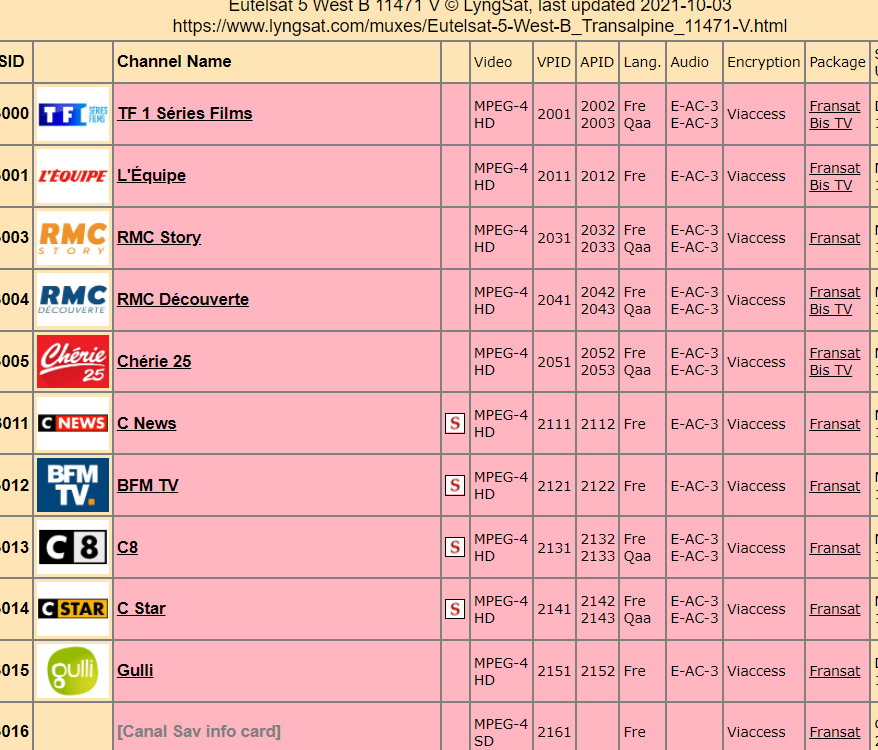

Wat ik denk te kunnen zien, is de onderstaande lijst. maar zoals gezegd, geen ontvangst op deze transponder/frequentie
Ander transponders van deze Eutelsat 5 West van het Fransat bouquet zijn wel te zien/ontvangen.
