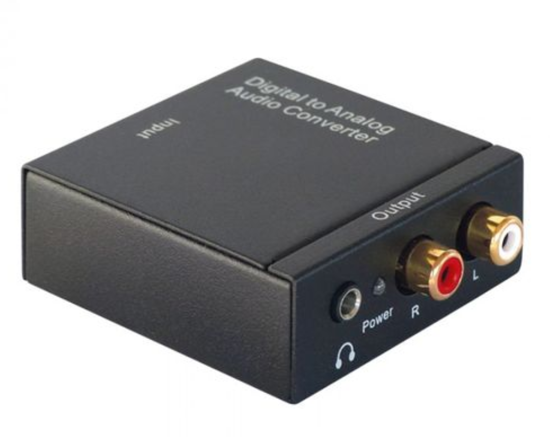

Moderator ceesv Geplaatst: 1 januari 2022 Moderator Geplaatst: 1 januari 2022 22 uren geleden, ceesv zei: uit een satelliet ontvanger komt geen geluid. Dat bedoelde ik dus, je satelliet ontvanger geeft bij jou een digitale stream weer, die door weergave apparatuur gedecodeerd en weergegeven wordt. De vraag is, waar het mis gaat, bij de ontvangst van de stream, of bij de weergave in je randapparatuur. Je kan ook een toslink DAC digitaal analoog converter kopen en cinch audio aansluiten op je versterker. Die dingen kosten rond de € 26,-- Dynafox DAC 32, 44,1, 48, 96 und 192 kHz, 24 Bit Ik heb afgelopen week zo een converter geplaatst bij mijn buurman, die heeft een 30 jaar oude versterker met alleen analoge ingangen, de VU+ Solo 4K alleen een Audio Toslink uitgang. Gaat niet bestaat niet! 65" 4-K OLED, Vu+ Duo 4K SE BT, Vu+ Solo 4K, Rebox-8500, Rebox-8000, Wavefrontier T-90, Satlook Digital NIT, Megasat HD5 Combo Gebruik je een advertentie blocker? Maak dan een uitzondering voor onze website. Zonder advertentie (inkomsten) kan deze site niet voortbestaan.

satcor64 Geplaatst: 1 januari 2022 Auteur Geplaatst: 1 januari 2022 Het zit hem inderdaad in de Toslink "uitgang" Heb de Radiozender een paar uur gewoon via de TV geluisterd. Totaal geen probleem, Heb ook nog mijn oude Mutant HD 60 teruggeplaatst. Verder niets aan veranderd, dus zelfde Toslink kabeltje en ingang op de Rotel. Geen probleem... @ceesv Dat zou inderdaad een mooie oplossing zijn ( heb nog een analogeTuner ingang over ) op mijn Rotel. Alleen ben ik bang dat de stream al "verminkt" in de DAC gaat en dus ook het analoge signaal rottig de versterker in gaat. Heb ook al gezocht naar een HDMI naar toslink is er ook, dus HDMI in en uit en een Toslink uit. Maar lijkt mij ook geen oplossing, extra kabels weer een adapter er bij enz... Ik denk dat het er op neer komt dat het niet meer "radio kanaal" luisteren wordt via de Sat. Maar een DAB+ Module voor mij een betere oplossing zal worden......
