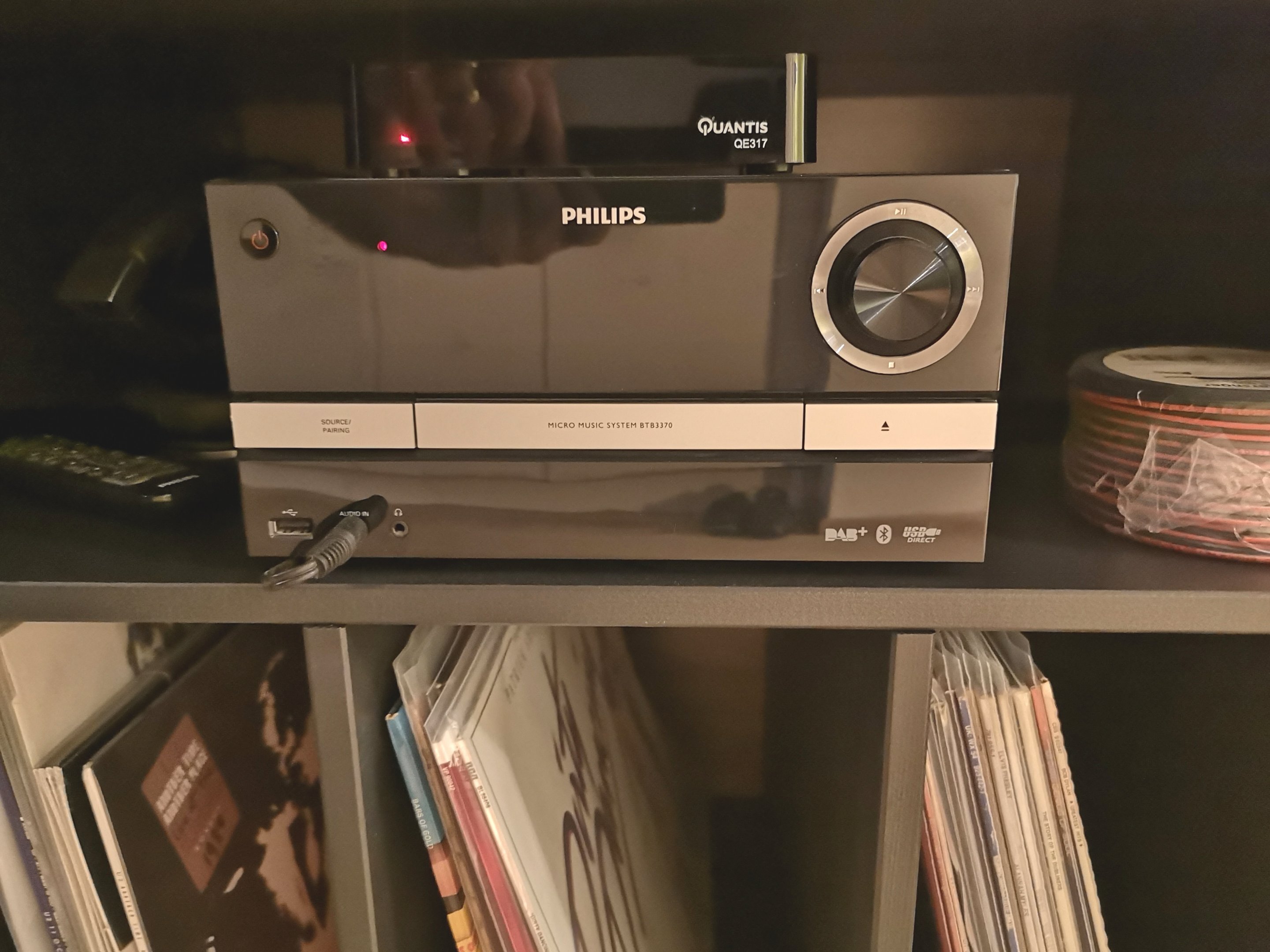

edbe Geplaatst: 2 januari 2022 Geplaatst: 2 januari 2022 we hebben het volgende probleem. ik heb een Philips stereoset met cd speler en usb. nu hebben we ook de Platenspeler erop aangesloten en voorheen Ziggo kabel voor de radio. nu is het signaal niet meer, hebben zo een Ziggo radio kastje genomen. maar ik kan nu niks meer aansluiten op de Stereoset..... nu dus de vraag kunnen we beter een losse versterker nemen of een nieuwe stereoset, maar deze moet wel een platenspeler kunnen aansluiten. 2 x KPN TV+ Box & Formuler Z11 Pro

Mimisiku Geplaatst: 2 januari 2022 Geplaatst: 2 januari 2022 Ziggo heeft wel meer selectieve kanalen w.o. regionaal…. Heeft de Philips geen AUX ingang? Anders een splitter maken die ook op je Phonoingang gaat. Wel opletten!! Als de phono ingang een MM/MC selector heeft deze op MM zetten. 47kOhm over de ingangen zetten… Afscheid….. Nog een paar maandjes te gaan…

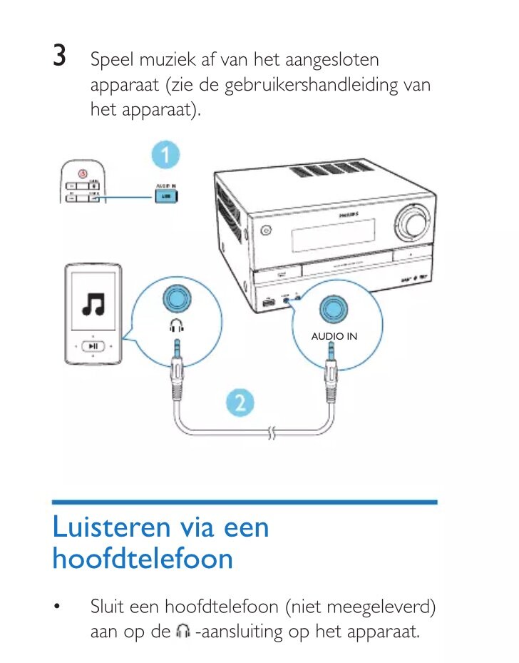

Mimisiku Geplaatst: 2 januari 2022 Geplaatst: 2 januari 2022 Opgelost! Volgens de handleiding heb je een Audio-in… Cinch-jack kabeltje en klaar… Afscheid….. Nog een paar maandjes te gaan…

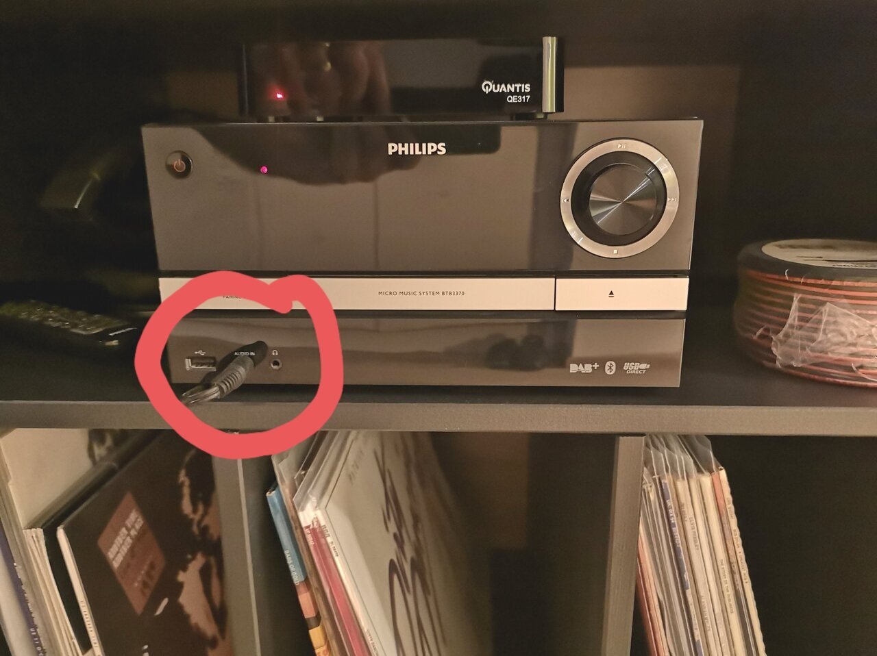

edbe Geplaatst: 2 januari 2022 Auteur Geplaatst: 2 januari 2022 stekker in cirkel is voor de platenspeler. 2 x KPN TV+ Box & Formuler Z11 Pro
Oplossing Mimisiku Geplaatst: 2 januari 2022 Oplossing Geplaatst: 2 januari 2022 Maak de daarvoor de splitter… Zoeken naar Y-kabel jack 3.5mm Afscheid….. Nog een paar maandjes te gaan…
edbe Geplaatst: 2 januari 2022 Auteur Geplaatst: 2 januari 2022 15 minuten geleden, Mimisiku zei: Maak de daarvoor de splitter… Zoeken naar Y-kabel jack 3.5mm waarvoor heb ik deze splitter nodig? 2 x KPN TV+ Box & Formuler Z11 Pro
Mimisiku Geplaatst: 2 januari 2022 Geplaatst: 2 januari 2022 Dan kun je beide op Audio In gebruiken (maar uiteraard 1 tegelijk)… Afscheid….. Nog een paar maandjes te gaan…
edbe Geplaatst: 2 januari 2022 Auteur Geplaatst: 2 januari 2022 3 minuten geleden, Mimisiku zei: Dan kun je beide op Audio In gebruiken (maar uiteraard 1 tegelijk)… ah ok, eigenlijk heb ik alles nu. alleen we waren de radio van ziggo gewend, ik wist niet wat DAB+ inhield. ik heb ergens op zolder nog een DAB antenne liggen, deze zoeken en eens proberen. 2 x KPN TV+ Box & Formuler Z11 Pro

edbe Geplaatst: 15 januari 2022 Auteur Geplaatst: 15 januari 2022 Op 2-1-2022 om 19:05, Mimisiku zei: Maak de daarvoor de splitter… Zoeken naar Y-kabel jack 3.5mm top , besteld en werkt ook nog. 2 x KPN TV+ Box & Formuler Z11 Pro
