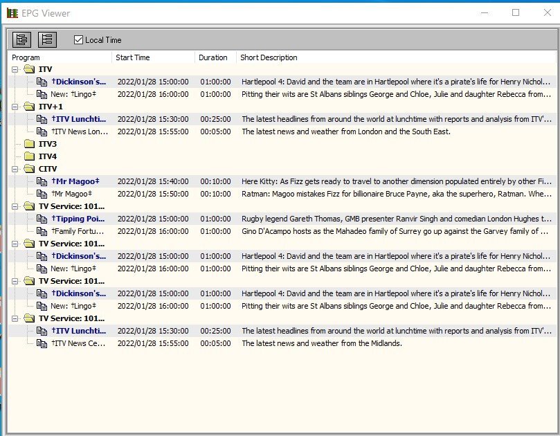

De laatste weken ontbreekt hier de EPG, zodat ook de programma info er niet is. Lastig.

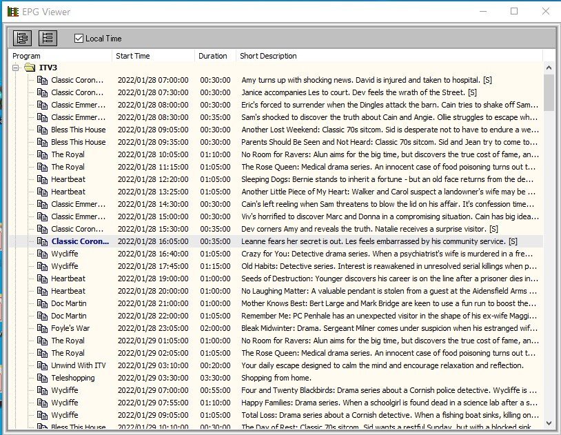

ITV3 is op 11306 H nu binnen. Een aangename verrassing is hier dat een volledige EPG beschikbaar is.

Wat betreft je bevindingen met de EPG, die kloppen met wat er wordt uitgezonden.
Als je afhankelijk bent van de EIT-EPG dan heb je inderdaad geen info meer op 10891H en een volledige EPG op 11306.
