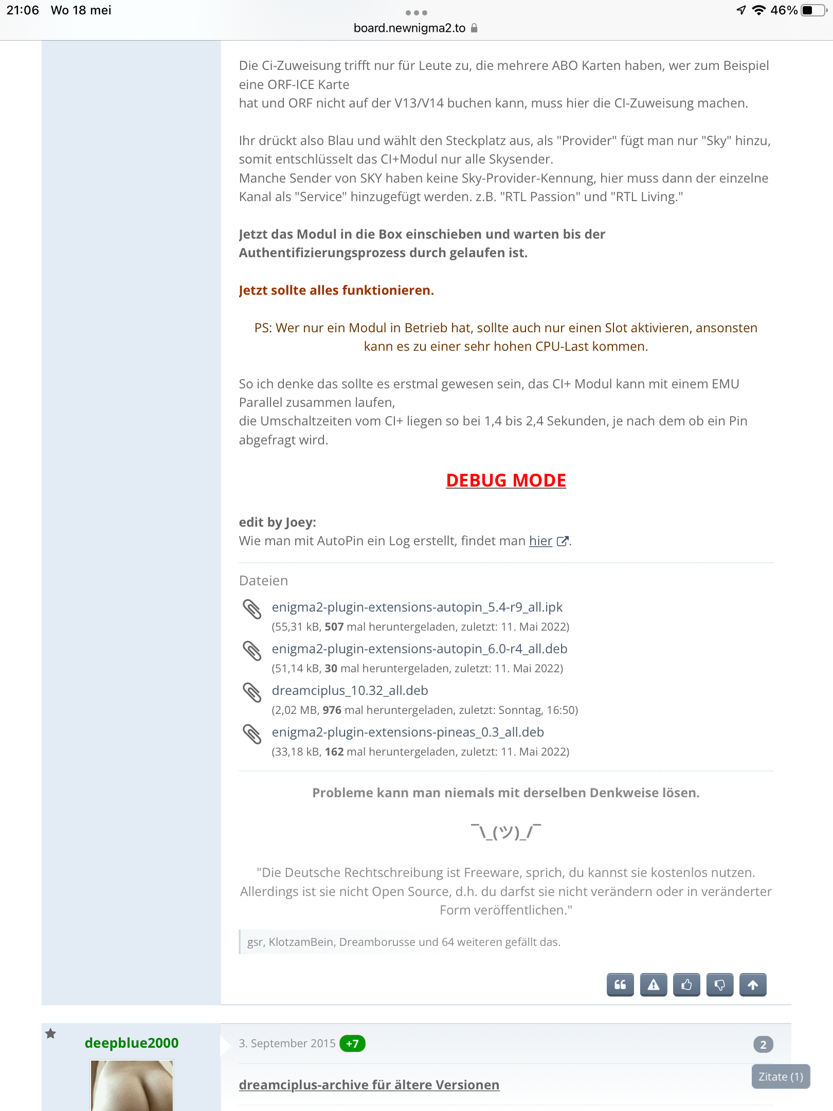

Mimisiku Geplaatst: 18 mei 2022 Geplaatst: 18 mei 2022 (aangepast) Ziggo doet het qua Irdeto gewoon in de kaartlezer, Op mijn CI+ slot in de TV zowel met CI+ (Quantis 1.3) maar ook met de AlphaCrypt Classic (gewone CI zonder +) die volgens Ziggo al in 2012!! uitgeschakeld zou moeten zijn.. Voor Ziggo Nagra is wél een CI+ module noodzakelijk…. Ik heb @Arki even geraadpleegd en voor de 7020HD is daadwerkelijk een CI+ oplossing.. Even een scriensjot gemaakt met daarin de benodigde bestanden. 18 mei 2022 aangepast door Mimisiku Extro info 1 Afscheid….. Nog een paar maandjes te gaan…
Jan1962 Geplaatst: 19 mei 2022 Geplaatst: 19 mei 2022 De CI+ helper is bij mij voldoende om het te laten werken… DM7020HD, DM500HD, ziggo, sat13/19,2/23,5/28,2
