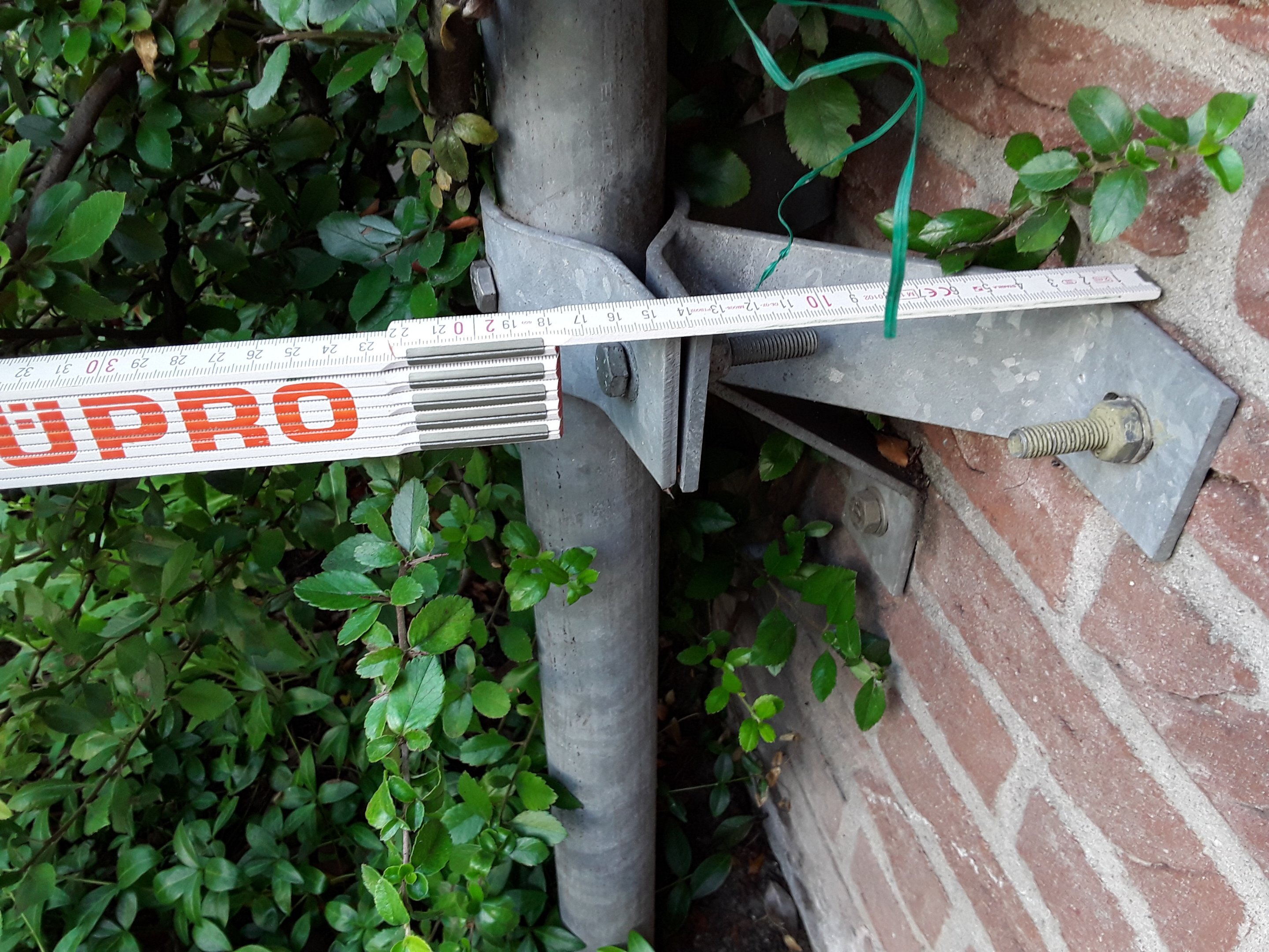

RicardoBelli Geplaatst: 9 februari 2022 Geplaatst: 9 februari 2022 Waardeloze beugel gebruik beter zoiets
Moderator ceesv Geplaatst: 9 februari 2022 Moderator Geplaatst: 9 februari 2022 Dat was ook mijn idee. Zo heb ik mijn T-90 ook bevestigd. Gaat niet bestaat niet! 65" 4-K OLED, Vu+ Duo 4K SE BT, Vu+ Solo 4K, Rebox-8500, Rebox-8000, Wavefrontier T-90, Satlook Digital NIT, Megasat HD5 Combo Gebruik je een advertentie blocker? Maak dan een uitzondering voor onze website. Zonder advertentie (inkomsten) kan deze site niet voortbestaan.
RicardoBelli Geplaatst: 9 februari 2022 Geplaatst: 9 februari 2022 Deze buis is een 2 " ik heb hier ook nog een 2 1/2 " liggen die had ik eerst in deze beugels zitten voor de channelmaster 120 ° en dat is pas degelijk mvg Ricardo 🦊👍 Maar die 2 1/2 " pijp was te dik voor de big bi sat schotel beugels
minplus Geplaatst: 9 februari 2022 Geplaatst: 9 februari 2022 1 uur terug, RicardoBelli zei: Waardeloze beugel gebruik beter zoiets Die gebruik ik voor m'n windmeter. Maar de draaibare schotel moet veel verder van de muur, anders kun je hooguit 20 graden draaien. Maar mogelijk is dit voor een Wave afdoende, ook al heb ik de Visiosat Big bisat iets verder van de muur. 3x VU+ met Open Pli , 2 Gregorians, 1 Big bisat, 1 Oled en 2 LCD's

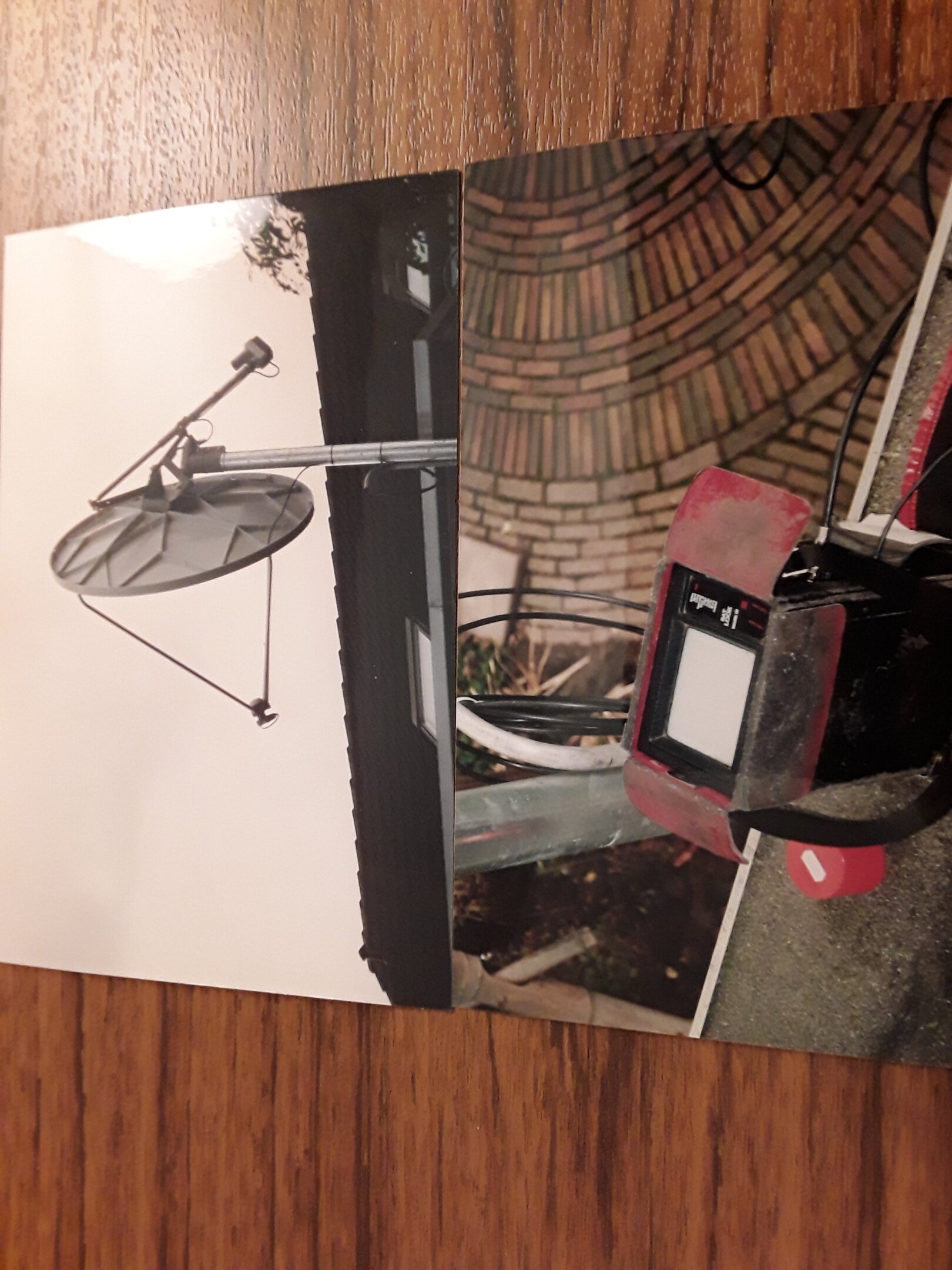

RicardoBelli Geplaatst: 9 februari 2022 Geplaatst: 9 februari 2022 (aangepast) Nou mijn 2 1/2 " pijp is zelfs nog 30 centimeter korter .waarbij ik bijna de hele clarkbeld kon aflezen van 56 ° oost tot 45 ° west mvg Ricardo 🙂 zo lukte het wel hoor zie de foto 9 februari 2022 aangepast door RicardoBelli
minplus Geplaatst: 9 februari 2022 Geplaatst: 9 februari 2022 Da's prima als je ver boven de dakrand uitkomt, maar niet als je eronder zit. Of met 30 cm riet want daar wil je echt niet op 10 cm dwars doorheen. Die rechter foto is trouwens fraai, maar geen idee wat ik daar zie. 3x VU+ met Open Pli , 2 Gregorians, 1 Big bisat, 1 Oled en 2 LCD's
RicardoBelli Geplaatst: 9 februari 2022 Geplaatst: 9 februari 2022 De rechter foto is een oude sat meter professioneel toen .mvg Ricardo
minplus Geplaatst: 9 februari 2022 Geplaatst: 9 februari 2022 Dat snapte ik al, maar wat zijn die fraaie muurpatronen alsof je binnen in een toren zit? 3x VU+ met Open Pli , 2 Gregorians, 1 Big bisat, 1 Oled en 2 LCD's
RicardoBelli Geplaatst: 9 februari 2022 Geplaatst: 9 februari 2022 Ja dat klopt ik woon in een kasteel heel goed opgemerkt. 🙂
Ger59 Geplaatst: 10 februari 2022 Auteur Geplaatst: 10 februari 2022 Denk dat ik dan toch wat anders ga verzinnen. Met de door RicardoBelli getoonde beugel ga ik niet ver genoeg van de muur af komen om de schotel te draaien en kantelen denk ik. Schotel komt tegen een blinde gevel boven een glasdak ,als ik dan tot boven het dak uit moet dan moet ik zeker nog 3 meter omhoog. Zal van de week ff paar foto's maken zodat iedereen wat mee denkt zich een beeld kan maken van de situatie.
RicardoBelli Geplaatst: 10 februari 2022 Geplaatst: 10 februari 2022 Maar er bestaan ook wel grotere beugels in deze vorm zoals ik heb ,maar hoe dichter op de muur hoe stabieler het is van vanzelfsprekend. Ik hoop voor je dat je een goede stabiele opstelling krijgt mvg Ricardo
RicardoBelli Geplaatst: 10 februari 2022 Geplaatst: 10 februari 2022 Als je een plat dak hebt kun je overwegen om er een tegelvoet systeem te plaatsen . Maar ikzelf ben daar geen voorstander van
Moderator ceesv Geplaatst: 10 februari 2022 Moderator Geplaatst: 10 februari 2022 @Ger59, wanneer je zelf in staat bent een beugel te maken, zou ik niet het ontwerp van de muurbeugel van Wavefield namaken, maar zelf een stabiele stevige constructie ontwerpen die voor jouw toepassing passend is. Gaat niet bestaat niet! 65" 4-K OLED, Vu+ Duo 4K SE BT, Vu+ Solo 4K, Rebox-8500, Rebox-8000, Wavefrontier T-90, Satlook Digital NIT, Megasat HD5 Combo Gebruik je een advertentie blocker? Maak dan een uitzondering voor onze website. Zonder advertentie (inkomsten) kan deze site niet voortbestaan.
