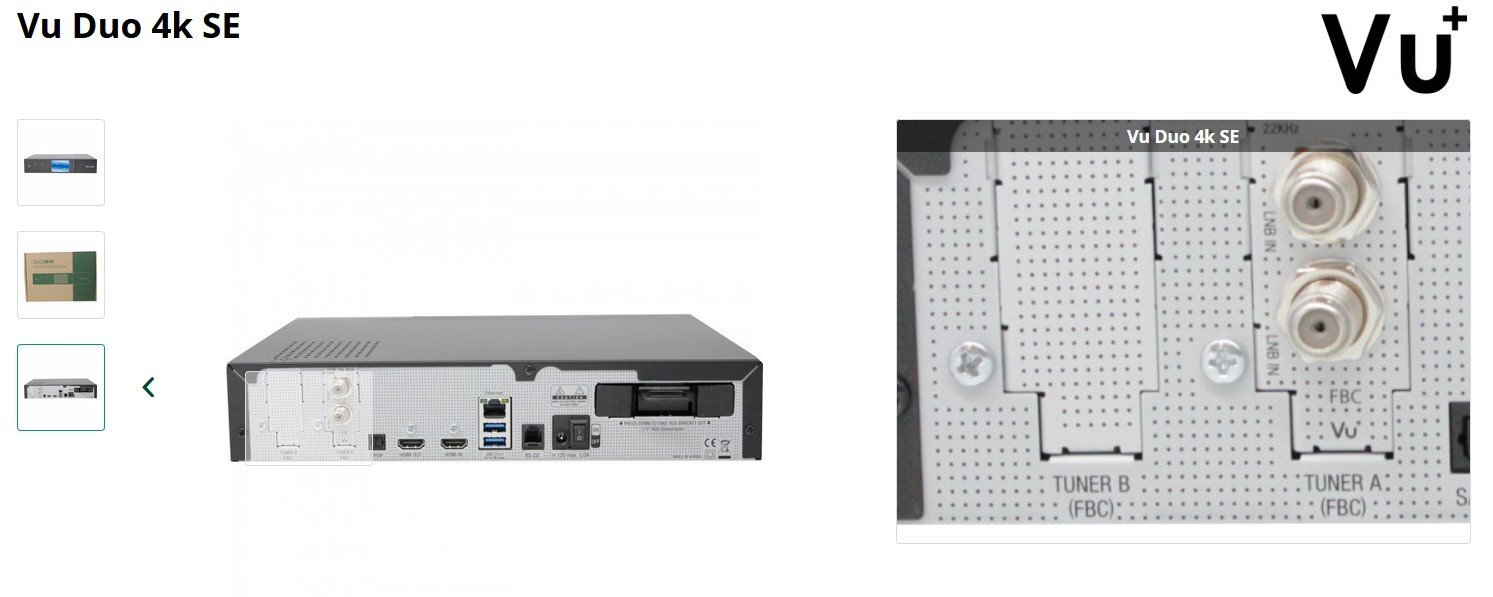

Tonskidutch Geplaatst: 28 maart 2022 Geplaatst: 28 maart 2022 in welk slot steekt die DUAL tuner? zie afbeelding No Rhyme No Reason LTJ Xperience, Jackson Sloan
Old Satterhand Geplaatst: 28 maart 2022 Geplaatst: 28 maart 2022 (aangepast) 1 uur geleden, Tonskidutch zei: in welk slot steekt die DUAL tuner? Aan het feit dat de firmware de letters A t/m H heeft toegekend aan de 8 tuners, kun je afleiden dat het tunerblik in de A positie zit. Waarom vraag je dat? 28 maart 2022 aangepast door Old Satterhand typo
Tonskidutch Geplaatst: 28 maart 2022 Geplaatst: 28 maart 2022 Omdat daar de driver problemen mee te maken kan hebben. Als er maar één DUALtuner in een van de twee tuner slots steekt maakt het niet uit betreffende de aanduiding van letters A t/m H, maar het maakt wel uit of slot A danwel slot B gebruikt wordt. In het verleden zijn er meerdere modellen geweest met ingebouwde twin tuner waar B de voorkeur had. Vandaar het vermoeden dat misschien de Tuner in het verkeerde slot steekt. No Rhyme No Reason LTJ Xperience, Jackson Sloan
Old Satterhand Geplaatst: 28 maart 2022 Geplaatst: 28 maart 2022 7 minuten geleden, Tonskidutch zei: In het verleden zijn er meerdere modellen geweest met ingebouwde twin tuner waar B de voorkeur had. Vandaar het vermoeden dat misschien de Tuner in het verkeerde slot steekt. Voor zover ik weet en ook zelf ervaren heb, is dit alleen van belang bij de combinatie van een sat en een cai tuner. En het speelt ook niet bij alle modellen. Maar dat neemt niet weg dat dat te proberen valt. Dus de tuner in het andere slot proberen.
Tonskidutch Geplaatst: 28 maart 2022 Geplaatst: 28 maart 2022 Ik ga der even vanuit dat @Dagger38 wel een schroefje kan draaien en met beleid de tunerslots kan wisselen. Uitschakelen via menu - dan stroom eraf en dan pas wisselen, natuurlijk. 4 minuten geleden, Old Satterhand zei: Voor zover ik weet en ook zelf ervaren heb, is dit alleen van belang bij de combinatie van een sat en een cai tuner. En het speelt ook niet bij alle modellen. Ik heb de meeste modellen gehad en de tuner voorkeur speelt bij enkele. No Rhyme No Reason LTJ Xperience, Jackson Sloan
Dagger38 Geplaatst: 29 maart 2022 Auteur Geplaatst: 29 maart 2022 De volg topic optie werk niet... Late response dus. Ik ga eens proberen of slot B wel werkt VU+ duo 4K SE ontvanger
Dagger38 Geplaatst: 29 maart 2022 Auteur Geplaatst: 29 maart 2022 geen verschil VU+ duo 4K SE ontvanger
