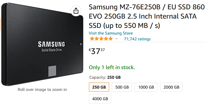

Koen B Geplaatst: 2 april 2022 Auteur Geplaatst: 2 april 2022 Hmm, dit gaat mijn kennis te boven maar ik had hetzelfde probleem ook toen ik op de Duo2 (de eerste ontvanger waarin ik die SSD gebruikte) VTi 15 probeerde te draaien. Onder VTi op hetzelfde toestel was er geen probleem. Weet niet of dat interessant is voor je theorie. Maar je zegt dat dit na formatteren niet meer rechtgezet kan worden? De SSD in kwestie is trouwens deze, gekocht najaar '18. (Overigens loop ik ook nog tegen het probleem aan dat de bijgeleverde AB van de 4K SE er al tijdens de wizard na het flashen de brui aan gaf... lampje op AB licht op als ik een commando geef, maar de ontvanger reageert niet. Is het voor te stellen dat ik in een ogenblik van onachtzaamheid een dusdanig gekke combinatie van knopjes heb ingedrukt dat de AB naar een andere frequentie geprogrammeerd is? Moet ik nog proberen uit te zoeken, in afwachting bedien ik het toestel met de AB van de voorganger. Als ik er niet meteen uitkom maak ik wel een apart topic aan.) VU+ Duo2 + Wave Frontier T90 + Draaibaar 45 oost tot 15 west + hele zooi achterhaalde ontvangers 🙂
