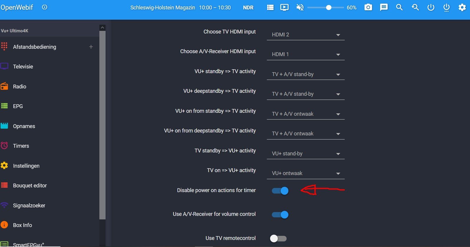

Tonskidutch Geplaatst: 2 april 2022 Geplaatst: 2 april 2022 Ik heb dat ook twee keer gehad, dat ik 's nachts in bed een licht gloed zag door het bovenlicht van de deur. Inbrekers? Ik opstaan en kijken in de woonkamer. Waar Empel alles stond aan, dat kan dus voorkomen als je een EPG timer hebt en de HDMI-CEC niet juist hebt ingesteld OF als je timer samenvalt met het moment van EPG_import. Pillow Talk Quiet Village

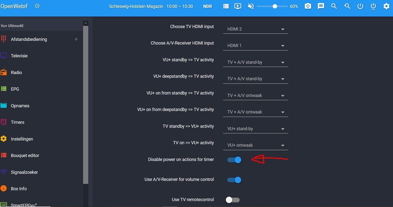

Tonskidutch Geplaatst: 2 april 2022 Geplaatst: 2 april 2022 ik zet er nog een afbeelding bij, waar dat op een ET9000 te vinden is weet ik echter niet, dit is bij een Vu+ Ultim4k Pillow Talk Quiet Village
Oplossing jhar1 Geplaatst: 2 april 2022 Auteur Oplossing Geplaatst: 2 april 2022 Ingeschakeld ja Zet de TV in standby ja Activeer de TV vanuit standby ja Beschouw de diepe standby als normale standby nee Schakel de TV naar de juiste ingang ja Gebruik de afstandsbediening van de TV ja Reageer als de TV naar standby gaat ja Reageer als de TV aangezet wordt ja Activeer het signaal van TV met Elke activiteit Stream verzoek Volumetoetsen doorsturen Nee Zet de ontvanger naar standby ja Activeer de ontvanger vanuit standby nee Minimum verzend interval 10 ms Herhaal "blijf standby"voor andere hardware 3 seconde Uitgeschakeld Stuur een "bron actief signaal" voor zap timers nee Detecteer andere hardware voordat de box naar standby gaat nee Debug naar bestand Uitgeschakeld Ik heb bij de HDMI-CEC-instellingen Activeer het signaal van TV met van Elke activiteit naar Stream verzoek gezet en Herhaal "blijf standby" voor andere hardware van 3 seconde naar Uitgeschakeld gezet . (Ik heb ooit een keer alle waarden genoteerd in een Excel-sheet weggezet om de instellingen weer te zetten zoals ze waren na een Pli-update). Een instelling als Disable power on actions for timer zie ik bij de Xtrend niet terug als ik zoek op het woord timer... Ik kijk wel of de gewijzigde HDMI-CEC-instellingen wat doen.
Tonskidutch Geplaatst: 2 april 2022 Geplaatst: 2 april 2022 56 minuten geleden, jhar1 zei: Stuur een "bron actief signaal" voor zap timers nee dat was die ik bedoelde dan ligt het aan de EPG informatie volgens mij heb je rytec xxltv import of epgimport o.i.d. ? Pillow Talk Quiet Village
