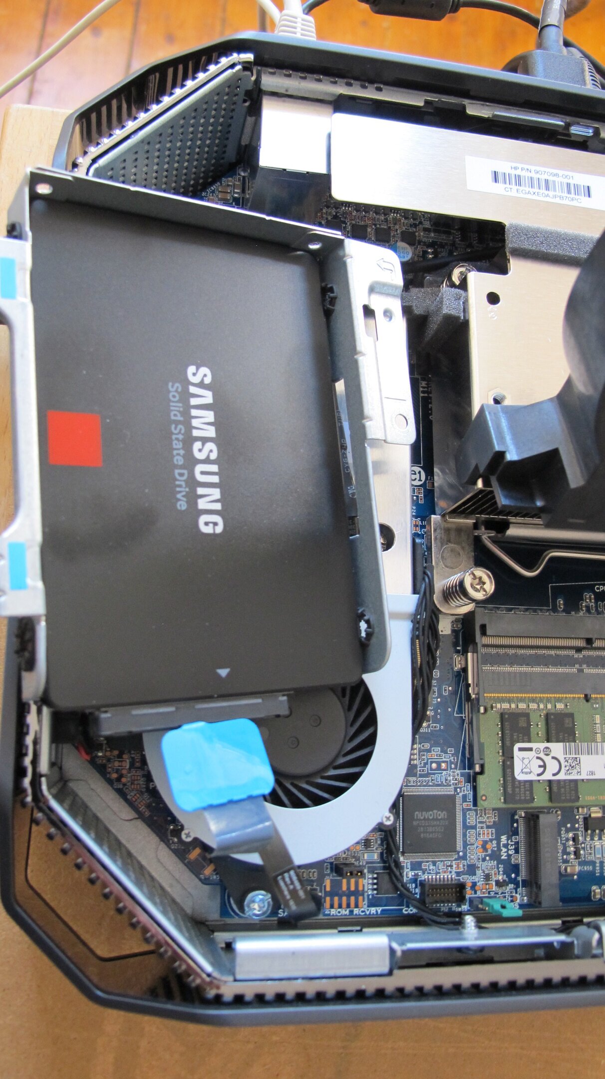

Tonskidutch Geplaatst: 9 april 2022 Geplaatst: 9 april 2022 (aangepast) @Wijn Ik heb de HP Z / G3 workstation met die Slot1/M.2 SSD1 erin van 260GB. Dat is lastig om over te zetten naar een grotere SSD (middels clonemagic) want ik heb niet een tweede slot PCI express 3 en geen externe waar der twee in kunnen. Je zou het kunnen proberen als er ook een andere SSD aansluiting in zit zoals ik destijds eraan toegevoegd heb een leuke Samsung. en die dan gebruiken voor een diskbackup met AOMEI backup en UEFI usb stick 9 april 2022 aangepast door Tonskidutch adressant toegevoegd Something's Jumping In Your Shirt Lisa Marie, Malcom Mclaren, The Bootzilla Orchestra

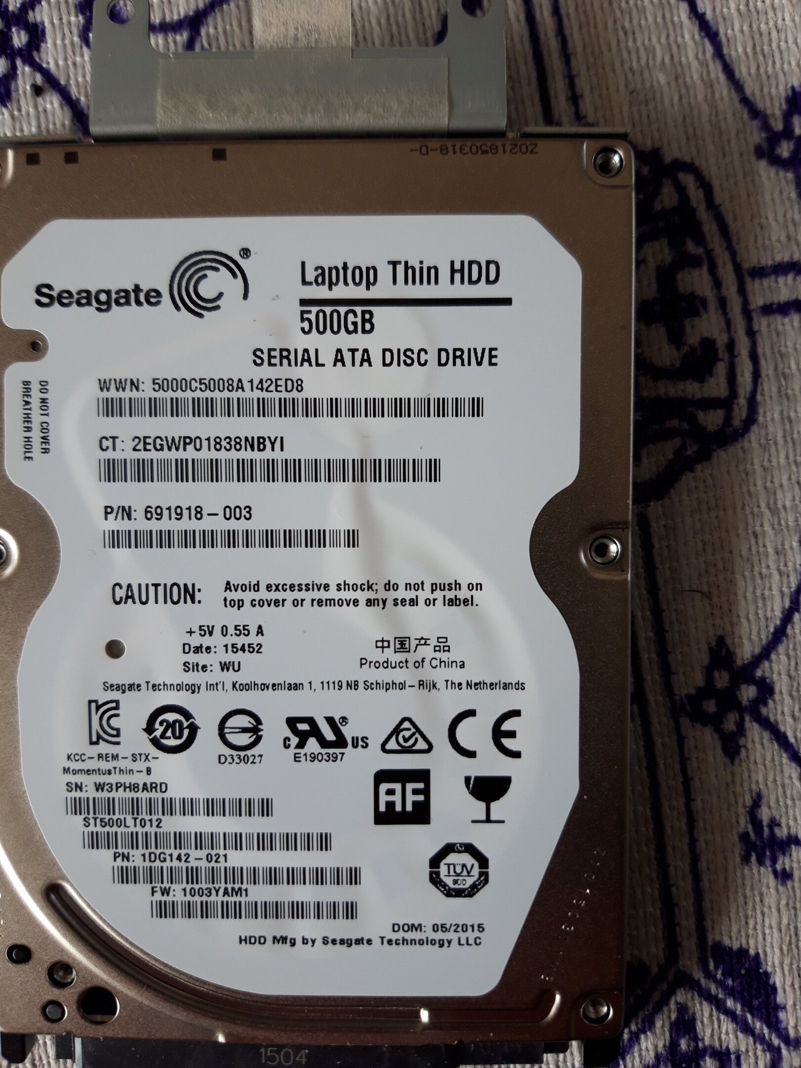

Wijn Geplaatst: 9 april 2022 Auteur Geplaatst: 9 april 2022 Heb de hp maar even losgeschroefd om te kijken wat erin zat. Want ik zag dat er nogal wat verschillende formaten zijn. Zie de foto van wat er nu inzit.
Zilverhippie Geplaatst: 9 april 2022 Geplaatst: 9 april 2022 Dat is een 500 GB sata HD en die kun je dus vervangen door wat ik in mijn eerste reactie schreef.
Wijn Geplaatst: 9 april 2022 Auteur Geplaatst: 9 april 2022 35 minuten geleden, Zilverhippie zei: Dat is een 500 GB sata HD en die kun je dus vervangen door wat ik in mijn eerste reactie schreef. Je bedoelt de m.2 2280 PCie NVMe ssd?
