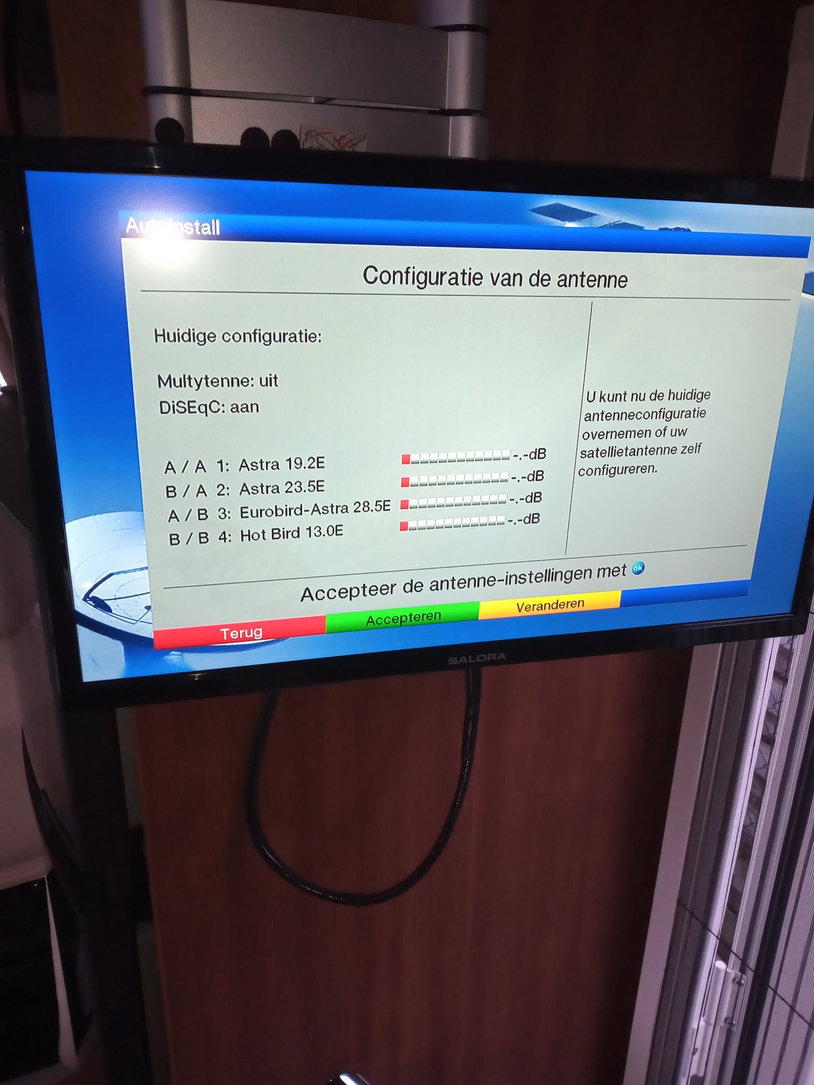

Hallo,ik had problemen met mijn ontvanger technisat,ik kon maar 5 zenders bekijken en heb hem terug in fabrieksinstelling gezet en nu heb ik niets meer, volledige zenderlijst weg!kan iemand mij helpen want niets lukt grtjs Becca
Je gaat waarschijnlijk terug de instellingen van je lnb moeten ingeven.
Welke satellieten ontvang je?
In de meeste gevallen zal astra 19 op diseq  A zitten
En Astra 23 op diseq B.
Soms kan je dit ook op auto zetten en dan zoekt de ontvanger het zelf uit.
En dan scannen naar de zenders
Mvg

Hallo.
Als je de Technisat naar de fabrieksinstellingen zet staan de instellingen voor Duitsland.
Om te beginnen moet je de landinstelling op Nederland zetten.
Standaard staat bij Antenne instelling A/A 1 op Astra 19.2E en B/A 2 op Hotbird.
Wijzig die laatste in Astra 23.5E
Eventueel kun je bij A/B 3 nog Astra 28.5E kiezen en bij B/B 4 Hotbird
Ik neem aan, dat je gebruik wil maken van de Canal Digitaal zenderlijst.
Als je landinstelling Nederland kiest krijg je menu met een overzicht van aanbieders.
Kies voor Canal Digitaal.
Als de antenne instellingen goed hebt staan (zie boven) leest de ontvanger de lijst in.

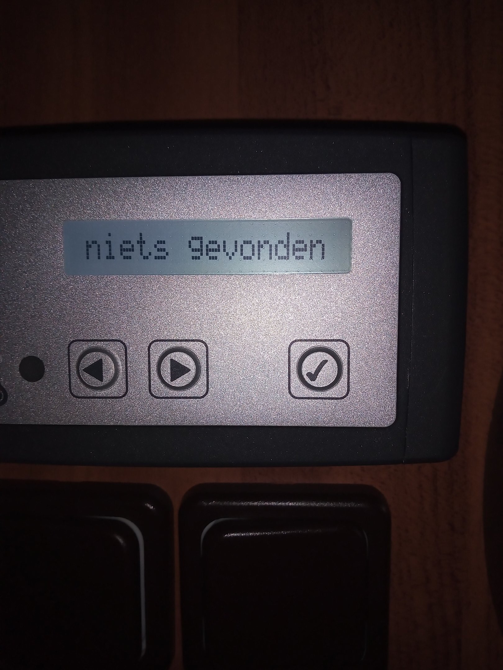

Kun je je nog herinneren welke 5 zenders het waren die je alleen nog maar kon ontvangen? Misschien is de schotel verdraaid en waren dat de 5 sterkste zenders.
Denk dat de TS over een camper beschikt met een zelf richtende schotel. Daar zit een voorschakel apparaat bij die middels DiseqC 1.1 of 1.2 wordt aangeschakeld. Bij keuze richt hij zelf de schotel…..
