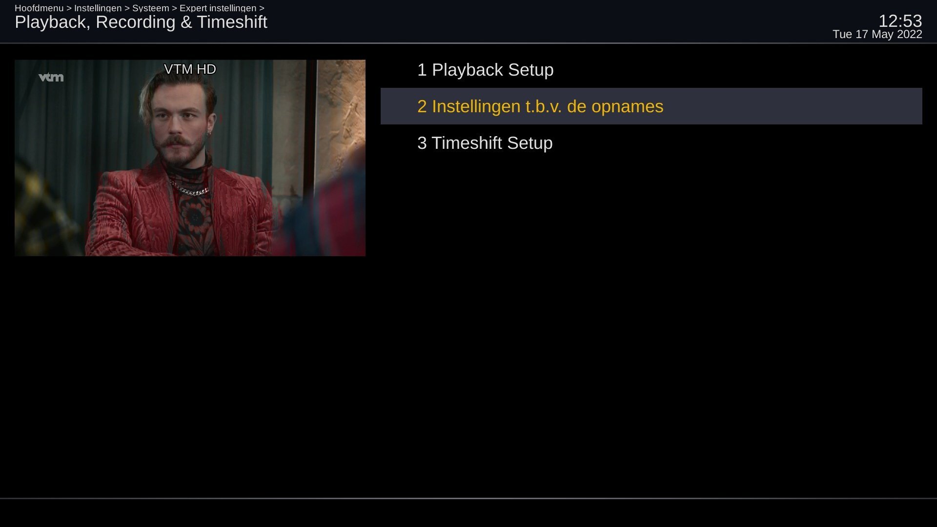

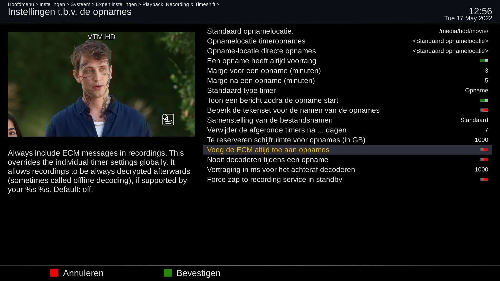

Oplossing smetje limb.BE Geplaatst: 17 mei 2022 Oplossing Geplaatst: 17 mei 2022 probeer dit eens stel daar even de groote van jouw schijf in te reserveren schijfruimte en natuurlijk opslaan en jouw ontvanger eens rebooten 1 Db. 900UHD 2X. 4x twin lnb 1x bosat 1.50m .Dreambox 7020hd v2 . Dreambox 800 Db 8000 1x. Db 800se Db 2X 500HD Sab unix triple 2x. Xsarius Galaxy 4K. Gigablue trio. Gigablue Quad Plus. Zgemma H7 Cabel en Sat Samsung UE65MU7070 4K Ultra HD Smart LED Samsung UE46F6650SSXXN led 1x LG 60"lb 870v

dvbs Geplaatst: 17 mei 2022 Auteur Geplaatst: 17 mei 2022 6 uren geleden, smetje limb.BE zei: probeer dit eens stel daar even de groote van jouw schijf in te reserveren schijfruimte en natuurlijk opslaan en jouw ontvanger eens rebooten Even de ruimte voor opnames van 40 naar 900gb aangepast. Het zou dat wel eens kunnen zijn. Groeten van dvbs, UFS9101W met TitanNit + DM7020HDv1 met OpenATV 6.3 + DM920 UHD met Merlin OE2.5 + Gemini 4
dvbs Geplaatst: 18 mei 2022 Auteur Geplaatst: 18 mei 2022 Op 17-5-2022 om 12:59, smetje limb.BE zei: probeer dit eens stel daar even de groote van jouw schijf in te reserveren schijfruimte en natuurlijk opslaan en jouw ontvanger eens rebooten Groeten van dvbs, UFS9101W met TitanNit + DM7020HDv1 met OpenATV 6.3 + DM920 UHD met Merlin OE2.5 + Gemini 4
dvbs Geplaatst: 18 mei 2022 Auteur Geplaatst: 18 mei 2022 Dat lijkt dus de oplossing te zijn geweest. (Misschien in combi met tip van Tonskidutch.) Dank je Smetje en Tonskidutch! Groeten van dvbs, UFS9101W met TitanNit + DM7020HDv1 met OpenATV 6.3 + DM920 UHD met Merlin OE2.5 + Gemini 4
