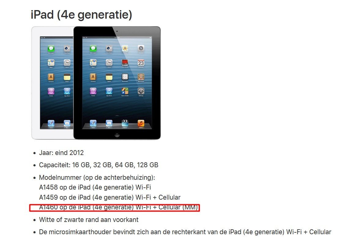

Tonskidutch Geplaatst: 21 mei 2022 Geplaatst: 21 mei 2022 (aangepast) @Jürgen , sorry Het duurde even de antwoorden te krijgen, heel digitaal is hij niet. Model A1460* dus de 4e generatie en speciaal als kenrmerk / eigenschap: Quote Ondersteuning van synchrone weergave en video-uitvoer: tot 720p via Lightning-naar-digitale-AV-adapter en Lightning-naar-VGA-adapter (beide afzonderlijk verkrijgbaar), afspelen van video tot 1080p Het iOS 14 die hij van 2020 erop heeft. 21 mei 2022 aangepast door Tonskidutch bericht aan WOMAN Tiny Joe White & Flying Mojito Bros

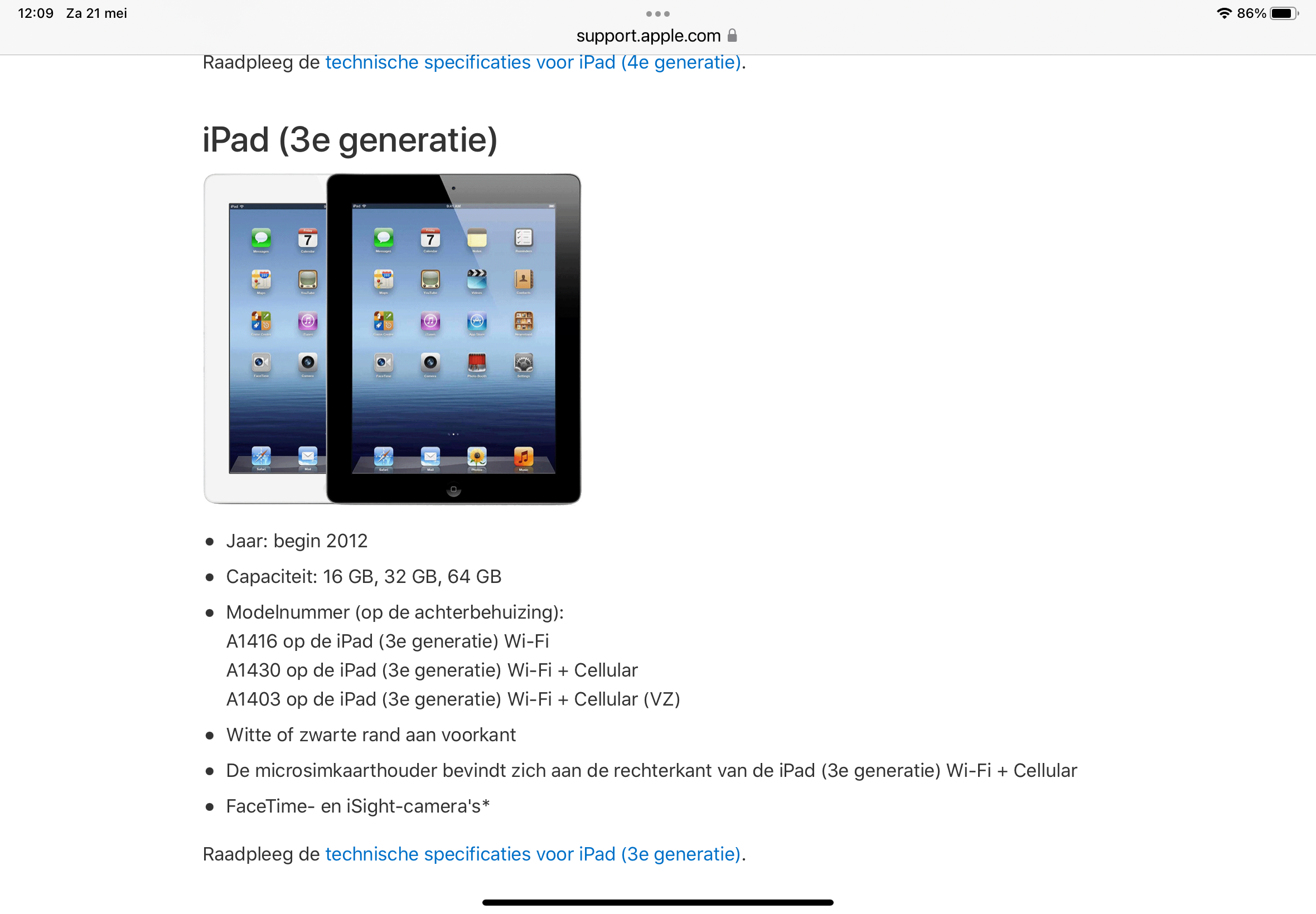

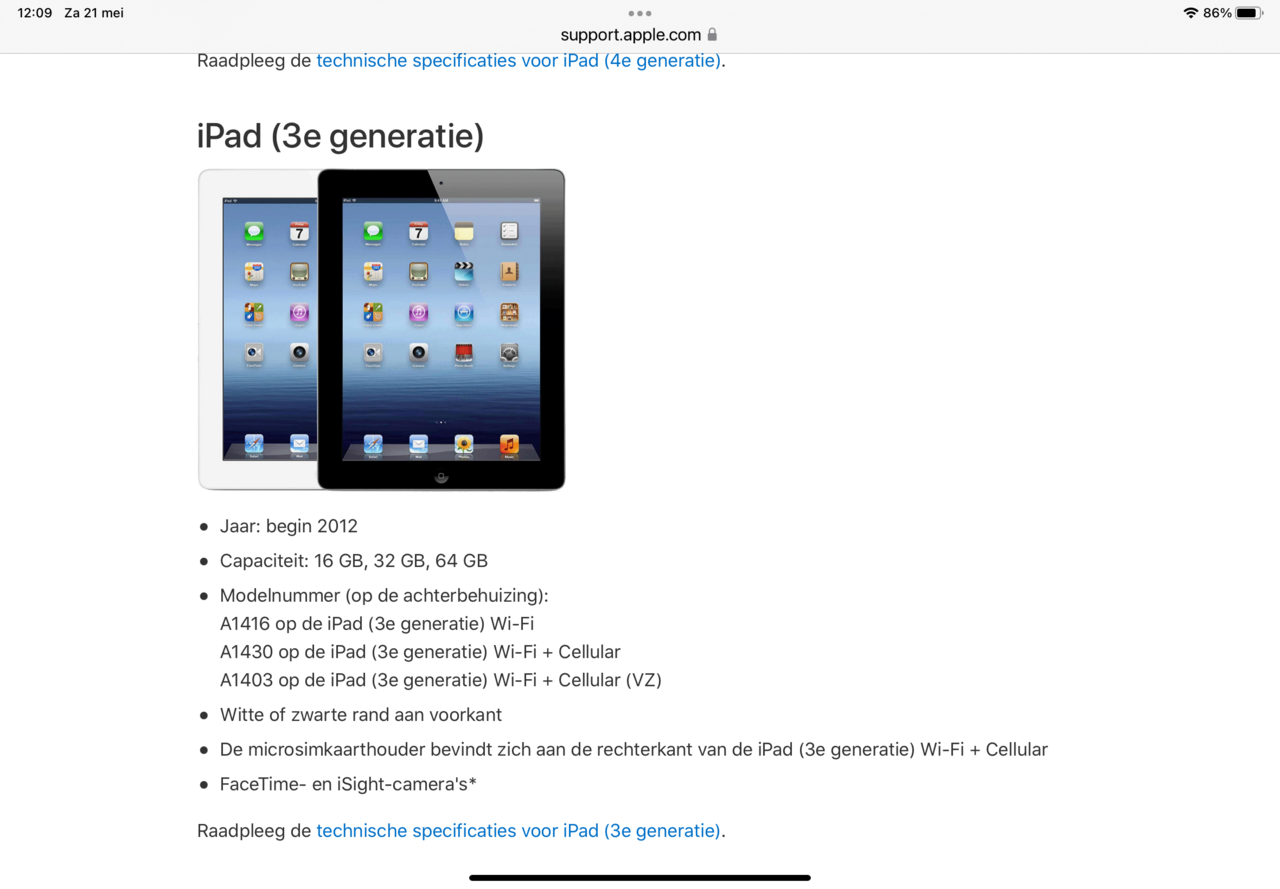

Jürgen Geplaatst: 21 mei 2022 Geplaatst: 21 mei 2022 Oftewel het modelnummer is foutief genoteerd of de iPad is uit het jaar ‘Kruik’ want het modelmummer A1416 is van begin 2012, zie bijlage, en de iPad is dan van de 3e generatie. Maar goed, op zich is dit nog niet eens zo boeiend want hieruit kan ik nog steeds niet opmaken dat het streamen van CD app content via een HDMI kabel naar een willekeurige TV functioneert. MacBook Air M2 2022 - iPad Air 2021 - Iphone XR - Apple TV 4 2021
