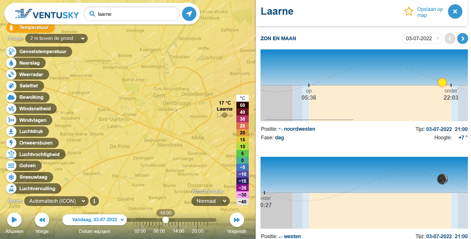

Tonskidutch Geplaatst: 3 juli 2022 Geplaatst: 3 juli 2022 (aangepast) Misschien is het iets heel anders dan die oscam configuratie. Misschien is het een instraling die rondom zonsondergang optreedt. Heb je al eens gekeken naar je wok en die triple LNB als er storing is? zit er een duif nog effe voor of op de schotel voordat ze op stok gaat gaat het licht in de tuin van je buren aan rondom zonsondergang is er een radio amateur in de buurt 3 juli 2022 aangepast door Tonskidutch questions questions Je Danse Le Mia Corine
jan72 Geplaatst: 4 juli 2022 Auteur Geplaatst: 4 juli 2022 Mooie gedachtengang, heb er ook al aan gedacht. Duif is niet mogelijk m.i. want signaal/ruis verhouding en signaalsterkte blijft goed. Er is ook beeld op 28.2 en de FTA zenders op 19 en 23. Trouwens er zat een duif te broeden in onze druivelaar (maar dat is een ander verhaal) Gisteren met VTI geen enkel probleem ondervonden, was 2 zenders aan het opnemen en naar een derde aan het kijken, en dat allemaal zonder problemen. Ik draai nu een bijna naakte versie van VTI met de skin Kraven HD (alle EPG gerelateerde app's eraf gehaald) Heb wel vastgesteld dat er rond 20u30 de VU+ met een aantal dingen moet bezig zijn geweest (zandlopertje) gedurende een paar seconden, maar zou begot niet weten met wat. Deze avond opnieuw testen of het goed blijft. Bedankt al voor het meedenken

pasquenel Geplaatst: 5 juli 2022 Geplaatst: 5 juli 2022 2 hours ago, jan72 said: Gisteren geen problemen gehad, maar heb vastgesteld dat mijn modem/router mogelijks defect is. Zou dat de reden kunnen zijn? In ieder geval lopen er geen extra's in VTI, behoudens permanent uurwerk (vind ik nuttig) en cutlist editor omdat ik de reclame uit de films knip. Gisteren heb ik ook geen problemen gehad. Toevallig ?...... On 7/3/2022 at 9:33 AM, Tonskidutch said: Misschien is het iets heel anders dan die oscam configuratie. Misschien is het een instraling die rondom zonsondergang optreedt. Heb je al eens gekeken naar je wok en die triple LNB als er storing is? zit er een duif nog effe voor of op de schotel voordat ze op stok gaat gaat het licht in de tuin van je buren aan rondom zonsondergang is er een radio amateur in de buurt Je zou in dat geval toch verwachten dat er ook problemen zijn met FTA kanalen, maar dat is althans bij mij niet het geval.
