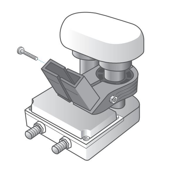

Warbol Geplaatst: 24 juni 2022 Geplaatst: 24 juni 2022 In welke positie moet deze lnb geplaatst voor ontvangst tv vlaanderen , linker of rechter kop in de houder??? Bedankt Warbol
Tonskidutch Geplaatst: 24 juni 2022 Geplaatst: 24 juni 2022 van welk standpunt we links of rechts bekijken is voor de schotel of achter de schotel staande! achter de schotel rechts (oplopende positie 23,5 OOst is rechts van 19,2 OOst) No Rhyme No Reason LTJ Xperience, Jackson Sloan
Warbol Geplaatst: 24 juni 2022 Auteur Geplaatst: 24 juni 2022 Ok bedankt , bekeken van achter de schotel indd rechts . Er staat blijkbaar niets op die lnb aangegeven
Tonskidutch Geplaatst: 24 juni 2022 Geplaatst: 24 juni 2022 (aangepast) ik heb ook zo'n monoblock maar dan voor 13 en 19,2 het loensen ofwel beetje scheel meekijken kan natuurlijk voor bedien beiden maar met meetapparaat was de 19,2 prevaleren voor mijn kijk gedrag en ontvangstkwaliteit de juiste 24 juni 2022 aangepast door Tonskidutch blauw No Rhyme No Reason LTJ Xperience, Jackson Sloan
Old Satterhand Geplaatst: 24 juni 2022 Geplaatst: 24 juni 2022 https://www.ziezotec.nl/blog/category/duo-lnb-installeren/
Sprietje Geplaatst: 24 juni 2022 Geplaatst: 24 juni 2022 Met de kop van de Astra 23,5 in de klem zoals bijgevoegde afbeelding. De vrij hangende kop van de Astra 1 lager. Hoeveel hangt af van je locatie.
