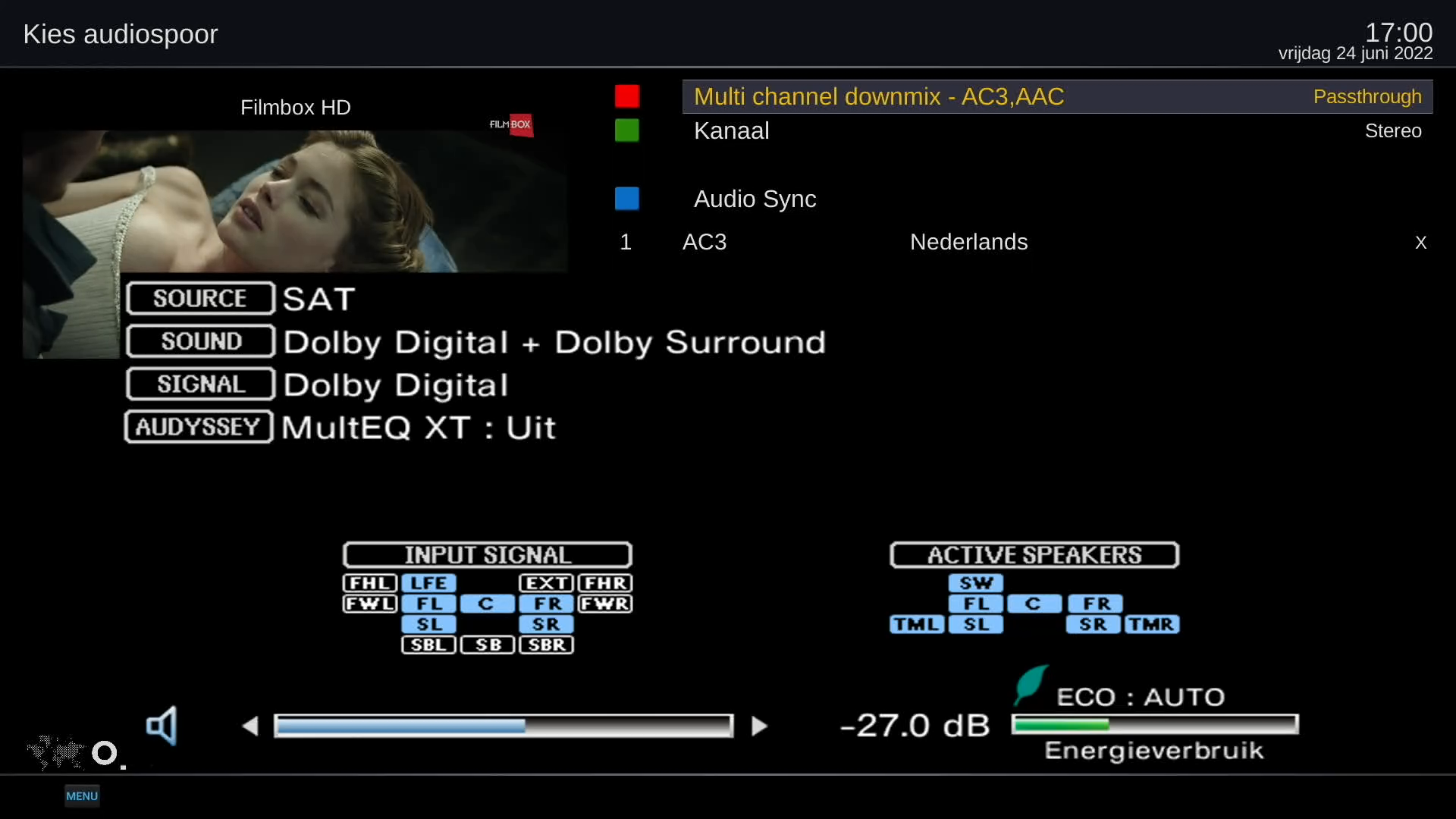

Ik heb geen idee of dit een Enigma ontvanger is, maar bij E2 kijk je naar:
Multichannel downmix of passthrough
stereo instelling staat die goed en niet op links of rechts?
Deze instelling is service afhankelijk, dus ingesteld op 1 bepaald kanaal, onthoudt de ontvanger dat!

Edit: Ik merk net dat de downmix i.p.v. passthrough keuze bij mijn ontvanger ook vrijwel alles in de center speaker laat horen.
Dus als je daar gebruik van moet maken dan kan dat het probleem verklaren.

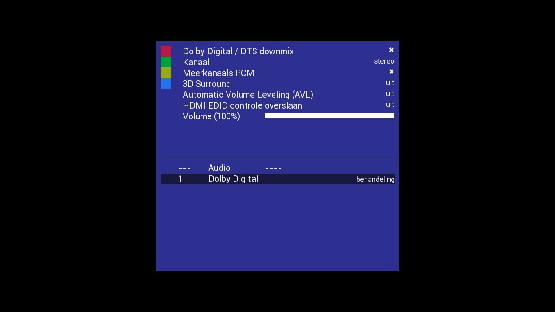

Jouw Sab Titan of de daarop geïnstalleerde software voorziet vermoedelijk niet in de mogelijkheid om het meer kanaal geluid te converteren naar een stereo opstelling.
Juist bij films neemt het geluidsbeeld een belangrijke plaats in bij de beleving van de film.
Filmbox zal geen geld willen steken in het maken van een downmix, indien dat überhaupt al toegestaan is door de eigenaar van de film.
Op dit moment wordt Nova Zembla afgespeeld, volledig Dolby geluid met alle denkbare geluidseffecten.
Dat via 2 luidsprekers weergeven gaat niet werken.
Bij de zender zit alleen het Dolby kanaal, geen (stereo) PCM kanaal.

  • Moderator
Zoals bij mijn schermafdruk duidelijk wordt, is er alleen Dolby digitaal meerkanaal geluid aanwezig bij deze film.
Het hangt van jouw ontvanger af of die dat geluid, wat bedoeld is voor 5.1 weergave fatsoenlijk kan converteren naar 2-kanaal geluid.
Jouw ontvanger blijft daar in gebreke.
Het is wel uitzonderlijk dat er geen pcm 2 kanaal geluidspoor aanwezig is, Filmbox wil daar niet in investeren of heeft van de film eigenaar geen toestemming om het geluid te verminken naar 2-kanaal weergave.
Mijn Vu+ maakt in de downmix mode er wel een ongestoord signaal van, maar die wordt dan nog steeds weergegeven door mijn 5.1 versterker en boxen.
Je zou eens kunnen kijken of je een andere ontvanger kunt lenen of op jouw ontvanger andere software kunt installeren.
Het probleem lijkt in jouw ontvanger te zitten.
