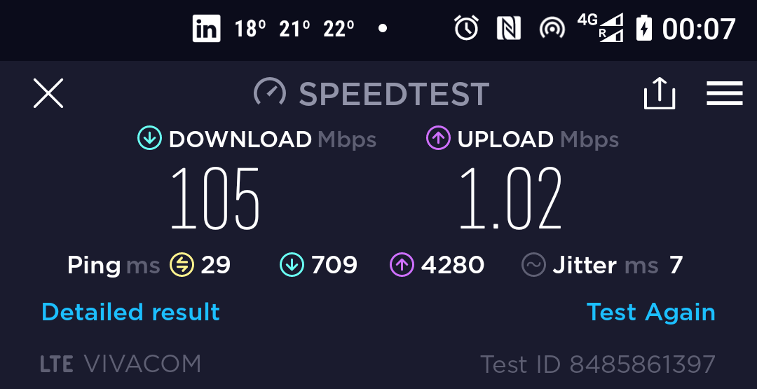

Ik heb een Moto 100 (5G)
Ik heb hier in Bulgarije een vast contract met onbeperkt data
Nu is de upload opeens vanaf zo'n 2 maanden heel traag op  de zelfde locatie.. 1 Mbps en soms nog trager
Nu heb ik ook een Ben NL 06 nummer en daar is het zelfde probleem via een andere Bulgaarse provider.
Zijn er dingen die ik kan checken? Al de twee simcards hebben vol signaal en staan hier op 4G+
Download is wel snel maar een webcam gesprek kan ik niet voeren.
Ik kan de partij wel goed zien maar hun mij niet goed.

Het gaat over 2 providers die palen op andere locaties hebben staan. Signaal is uitstekend (vol)
Het is in een keer gebeurd van een uploadsnelheid van een ruime 40 Mbps naar om de naarbij 1 Mbps
Downloadsnelheid is altijd nog stabiel en is goed tot uitstekend.
Ook op andere locaties is de upload  zeer slecht wat betekent dat  dan 20 of meer palen niet goed zouden zijn, dit is logisch tog?

Nu 3G gaat geen snelheid aan van boven de 100 Mbps die ik nu wel heb voor download
En niet te vergeten ik heb hier 2 providers, alle upload is nu sh*t

Ja de app had ik al..
Download op andere locaties is boven de 900 Mbps download pakweg 20 maar dat is in de stad met 5G
Dit is 1 uur met de auto hier.
Pakweg 2 maanden terug begon dit probleem alles gedaan netwerk gereset ook dat help niet.
Denk dat dit probleem hardware is.
