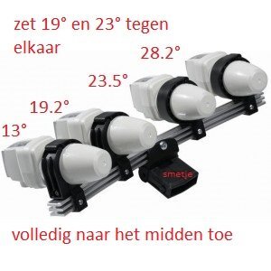

smetje limb.BE Geplaatst: 9 juli 2022 Geplaatst: 9 juli 2022 (aangepast) je moet losse delen kopen grlijk de afbeelding maar dan met 3 lnb"s hopelijk is jouw schotel groot genoeg voor 3 lnb 9 juli 2022 aangepast door smetje limb.BE Db. 900UHD 2X. 4x twin lnb 1x bosat 1.50m .Dreambox 7020hd v2 . Dreambox 800 Db 8000 1x. Db 800se Db 2X 500HD Sab unix triple 2x. Xsarius Galaxy 4K. Gigablue trio. Gigablue Quad Plus. Zgemma H7 Cabel en Sat Samsung UE65MU7070 4K Ultra HD Smart LED Samsung UE46F6650SSXXN led 1x LG 60"lb 870v

smetje limb.BE Geplaatst: 9 juli 2022 Geplaatst: 9 juli 2022 (aangepast) misschien moet je wel smalle lnb's gebruiken zet de lnb van 19.2° de houder volledig tegen de zwarte houder de rail ongeveer op 10°schuin dus astra 2 staat het hoogste ja dat kan werken 9 juli 2022 aangepast door smetje limb.BE Db. 900UHD 2X. 4x twin lnb 1x bosat 1.50m .Dreambox 7020hd v2 . Dreambox 800 Db 8000 1x. Db 800se Db 2X 500HD Sab unix triple 2x. Xsarius Galaxy 4K. Gigablue trio. Gigablue Quad Plus. Zgemma H7 Cabel en Sat Samsung UE65MU7070 4K Ultra HD Smart LED Samsung UE46F6650SSXXN led 1x LG 60"lb 870v

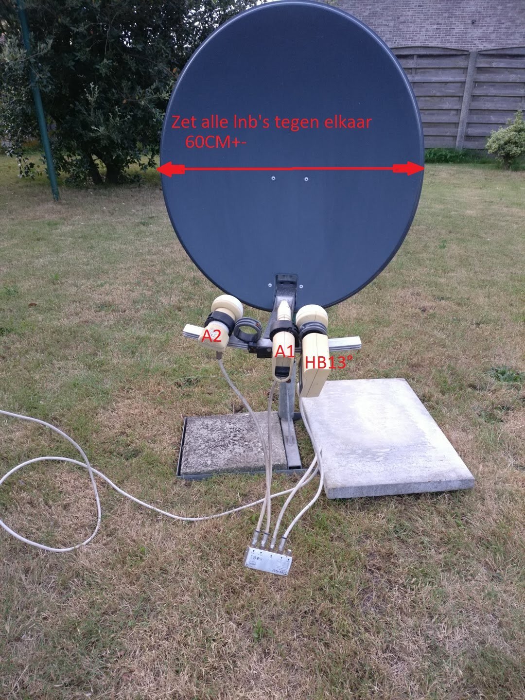

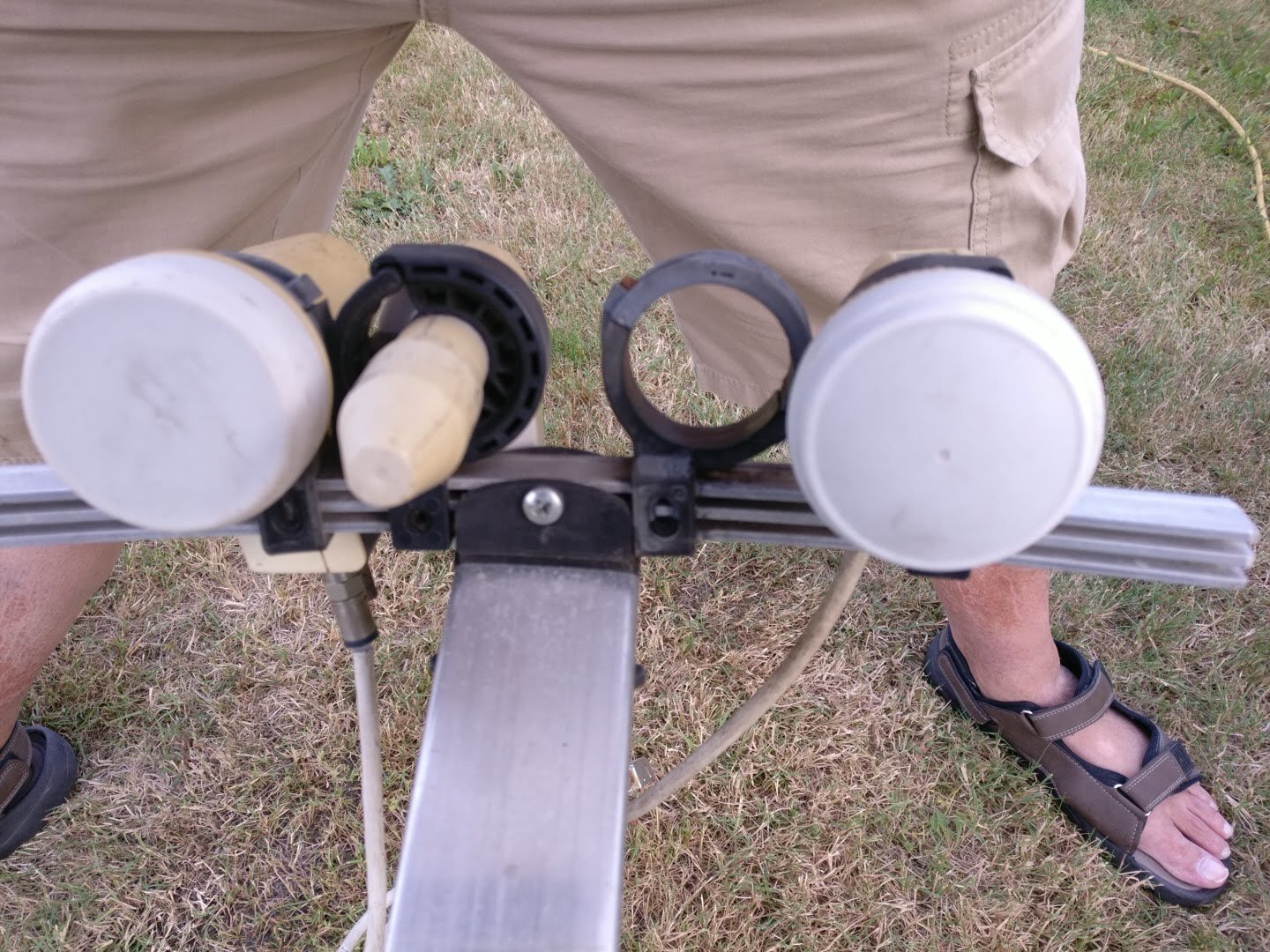

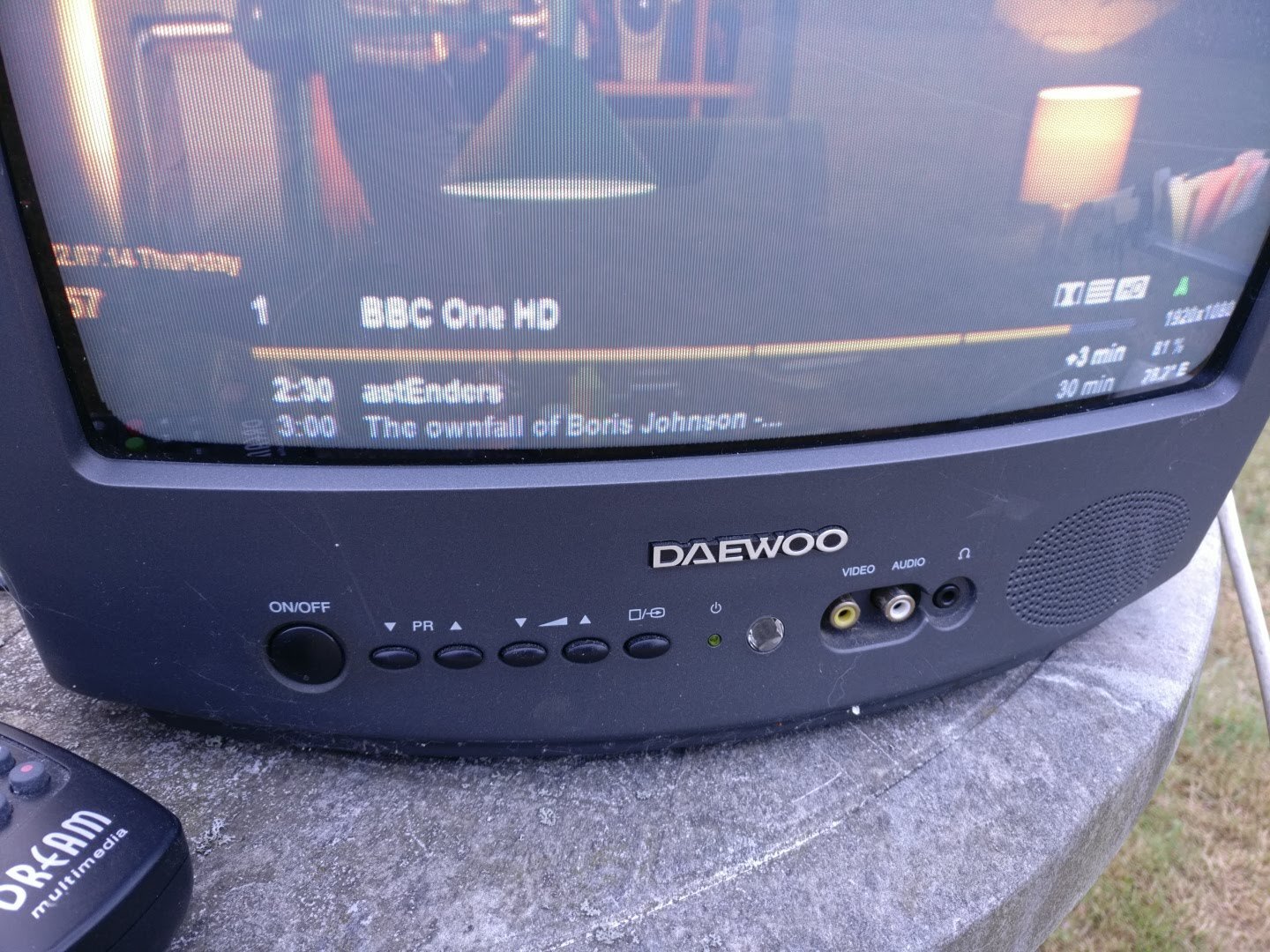

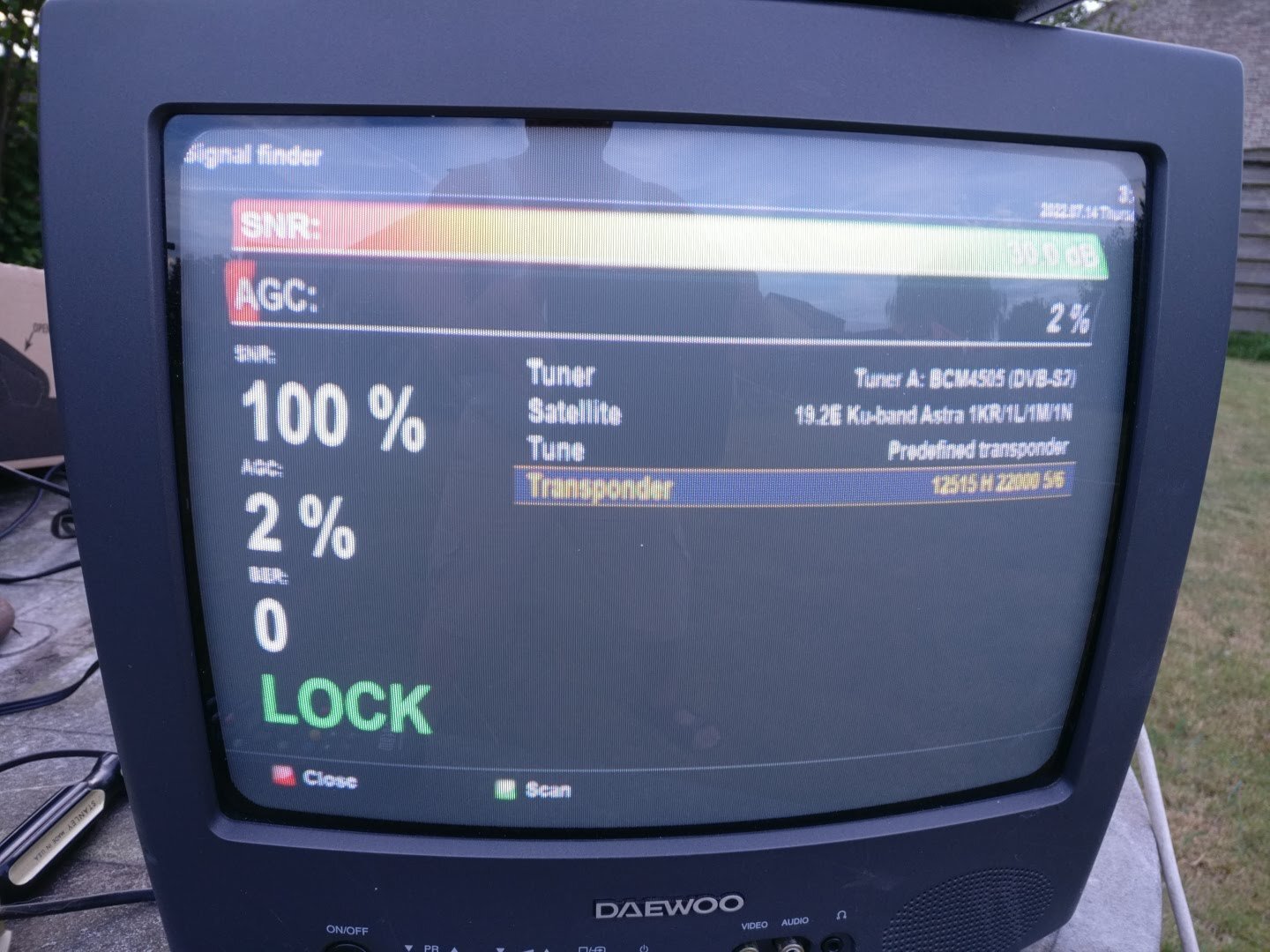

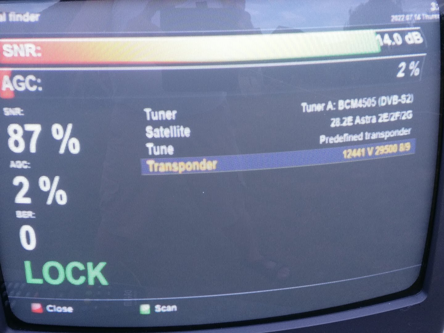

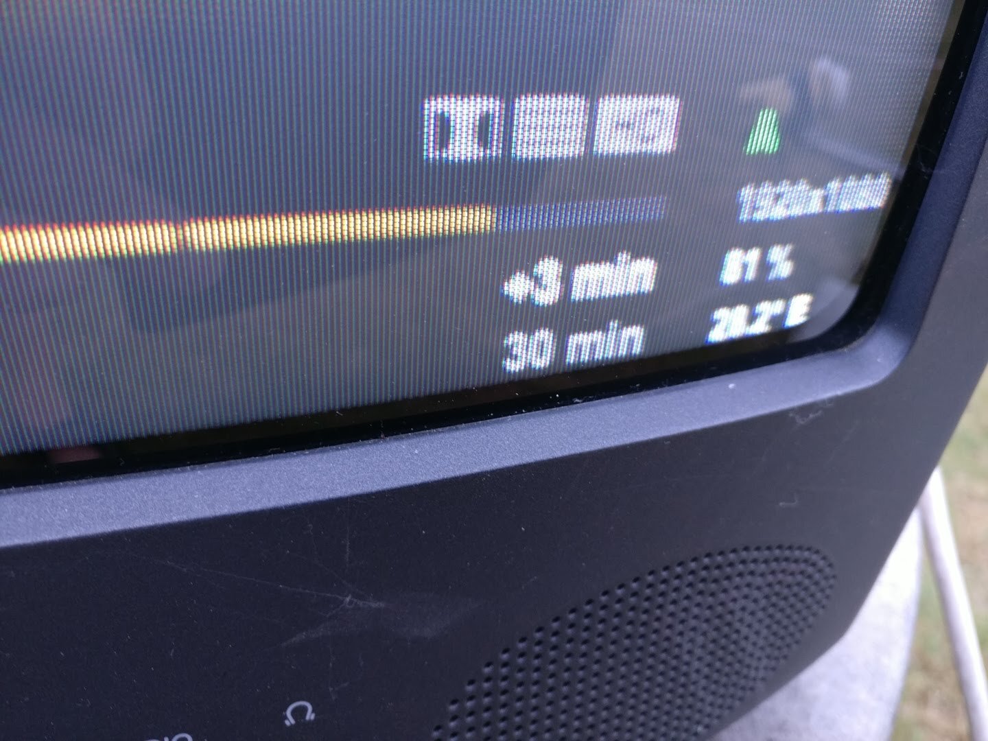

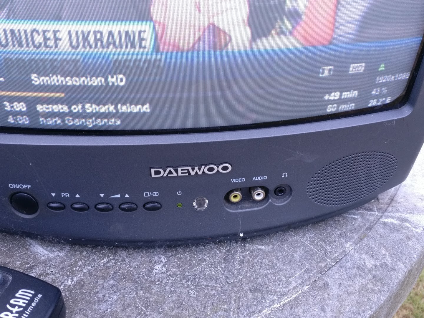

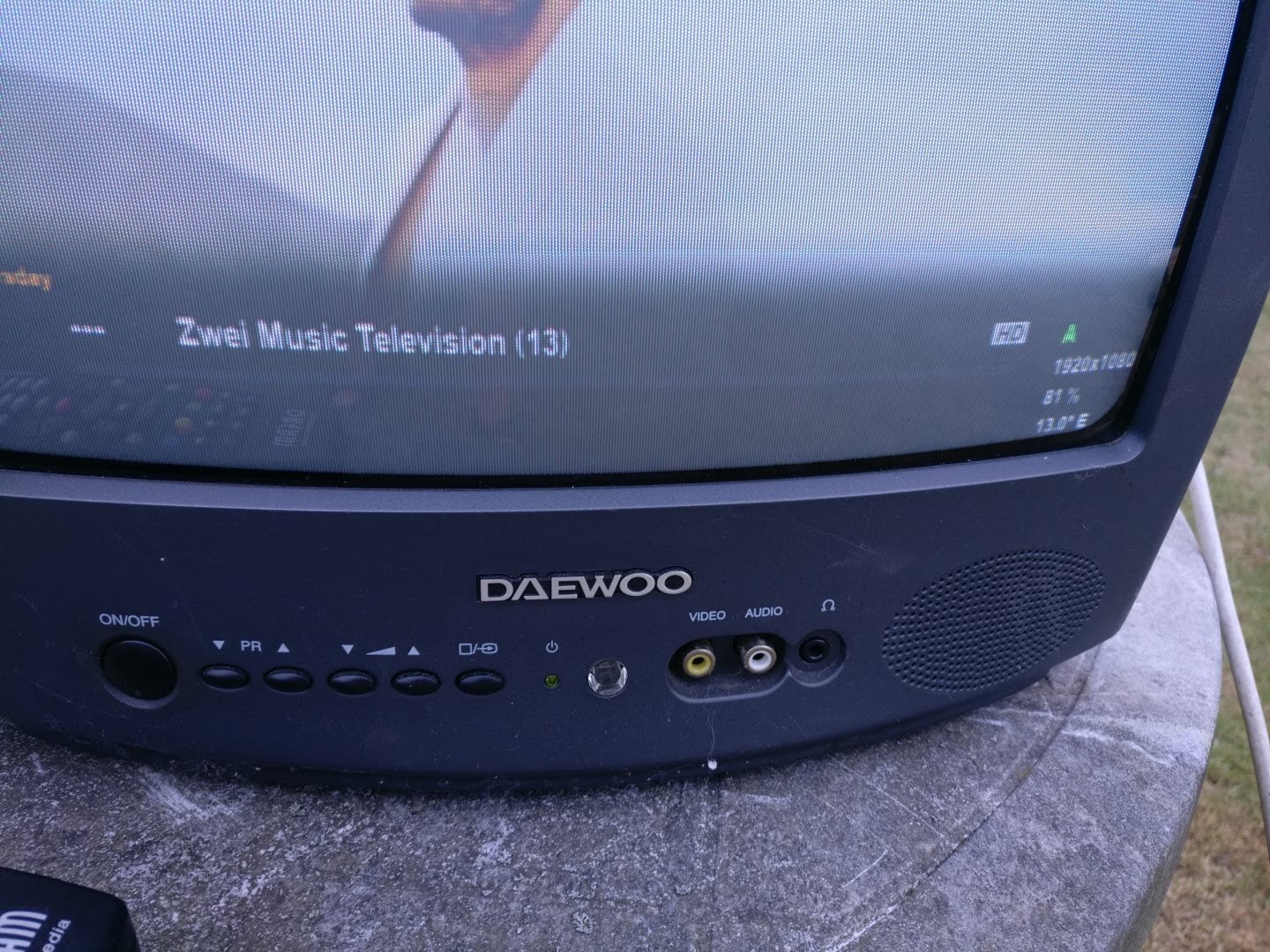

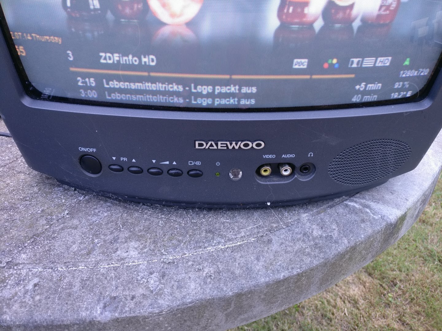

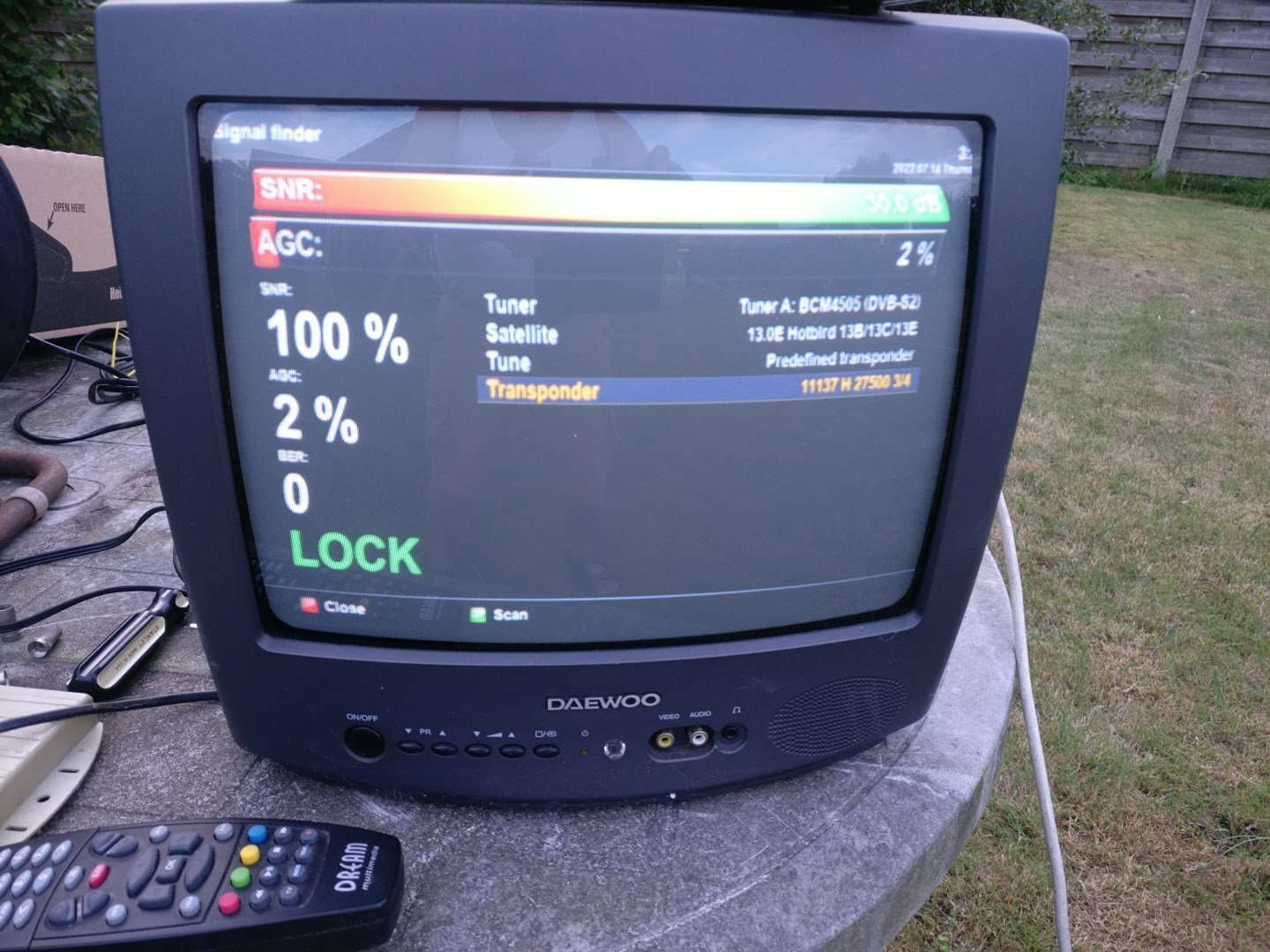

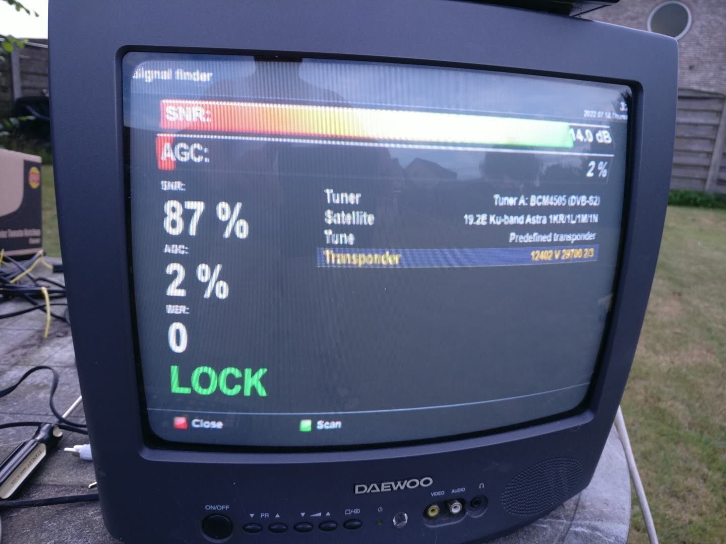

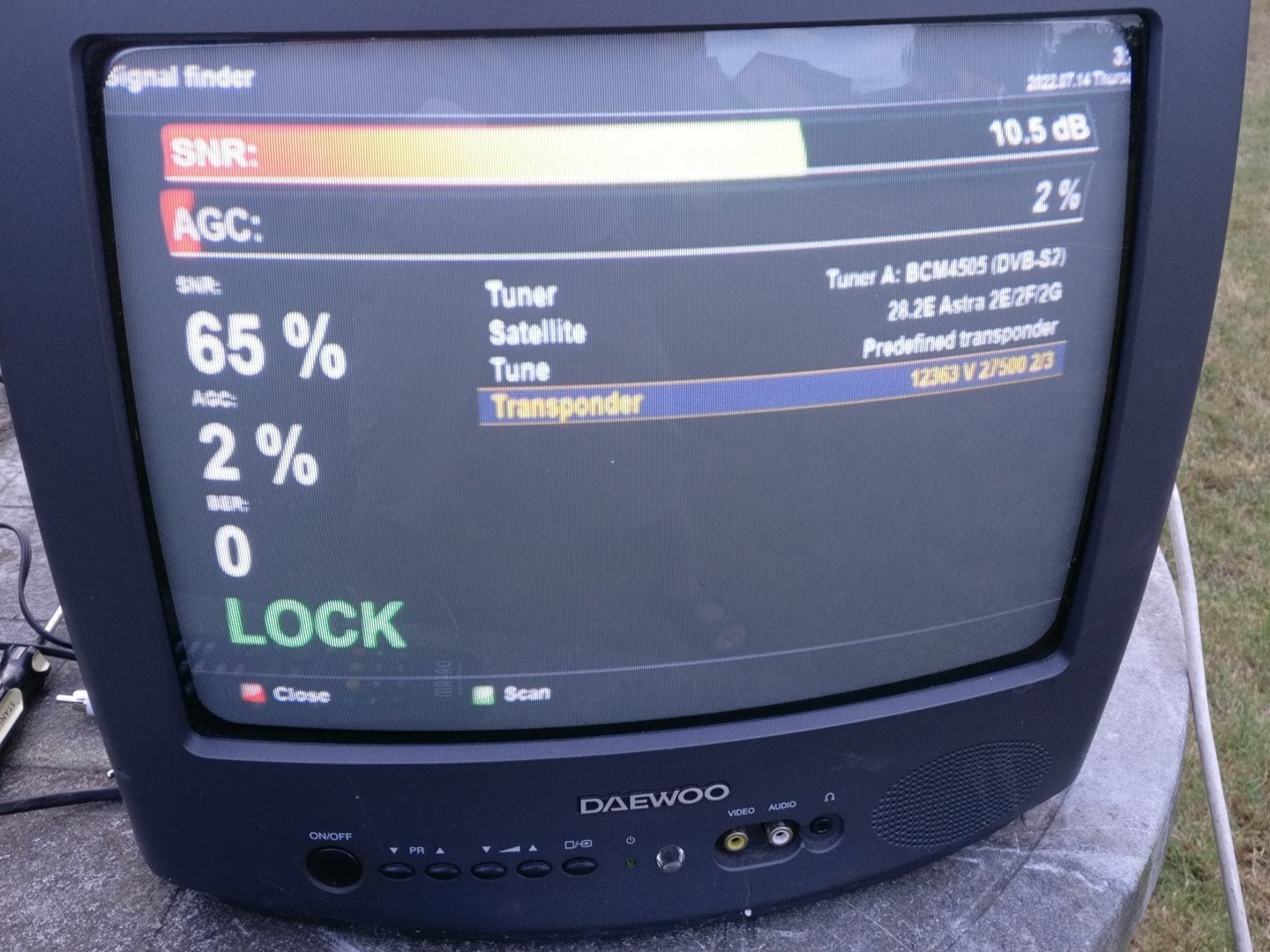

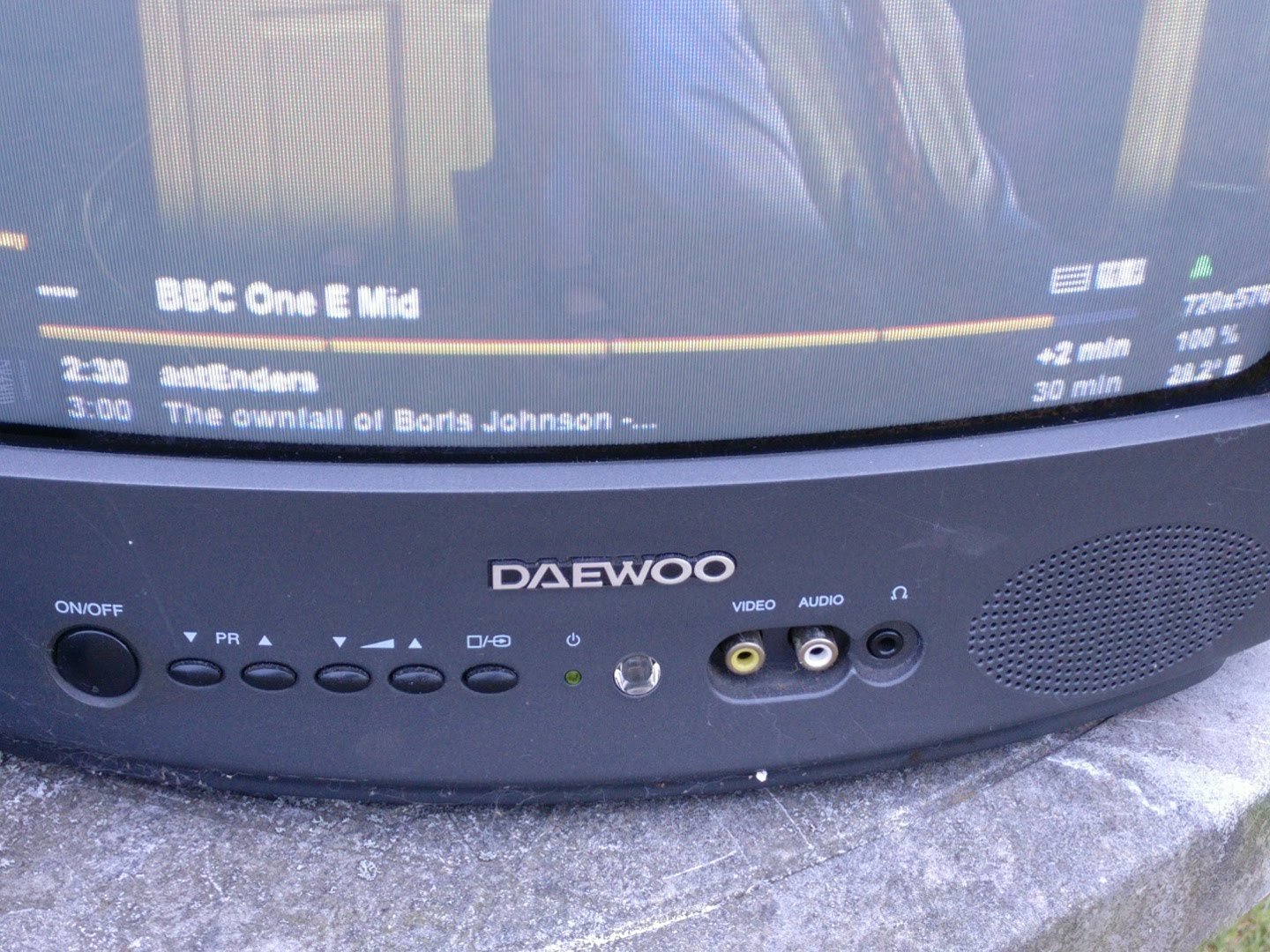

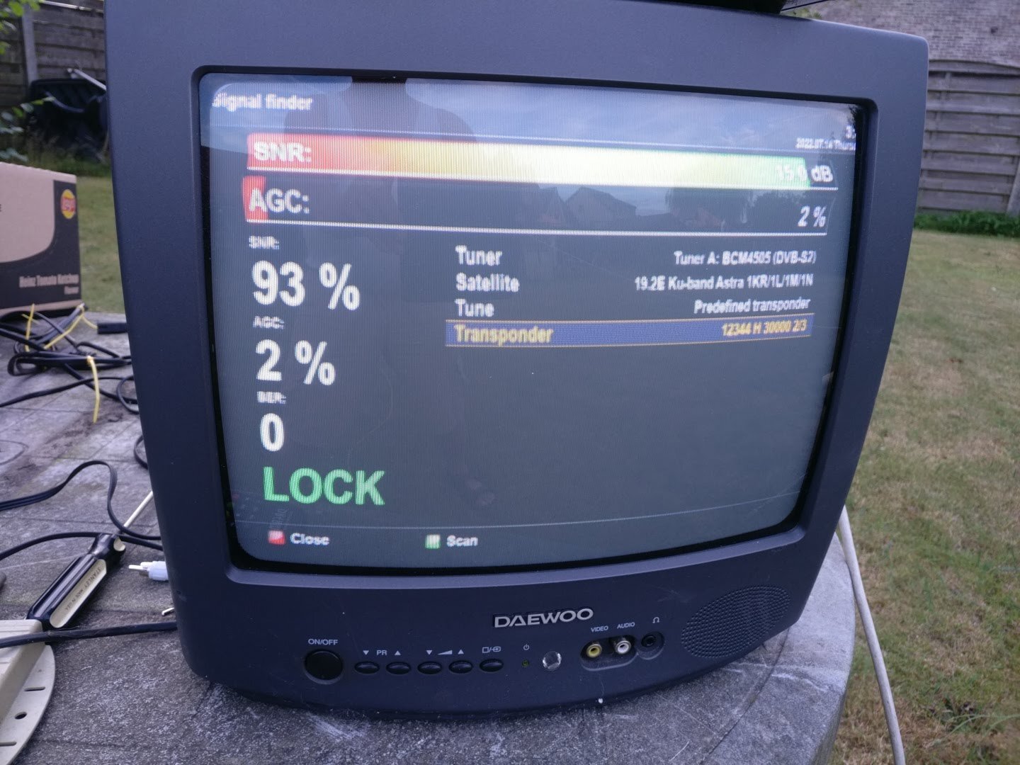

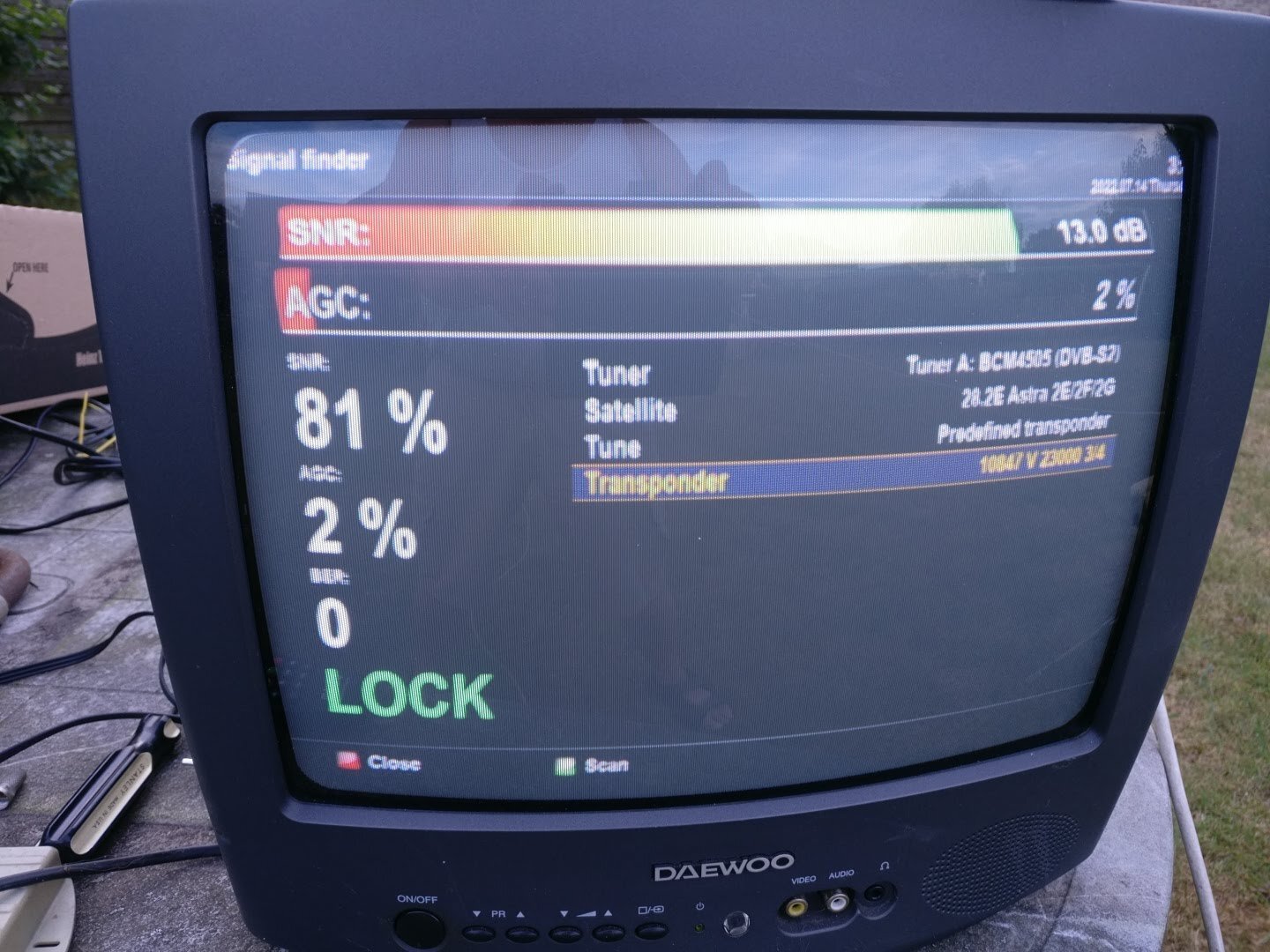

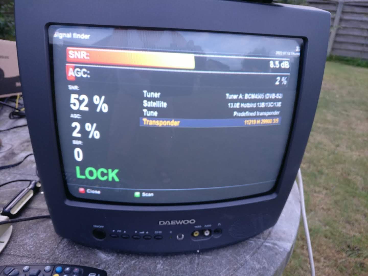

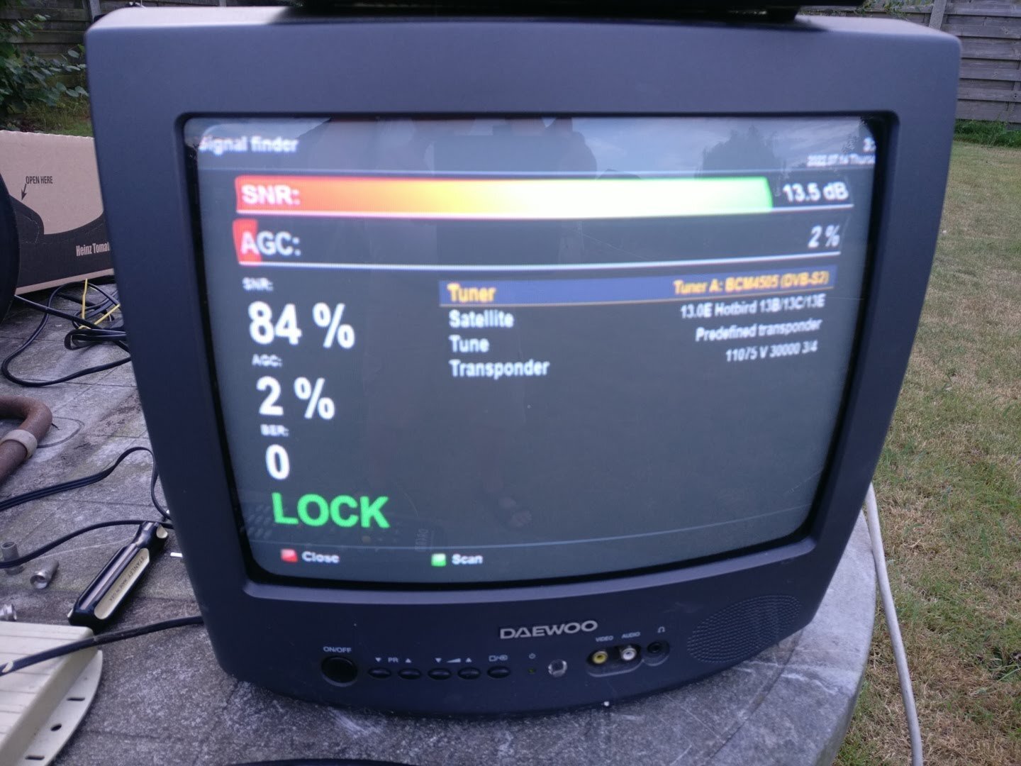

smetje limb.BE Geplaatst: 13 juli 2022 Geplaatst: 13 juli 2022 zo kan je het doen stel hem af op astra1 de rest volg gewoon en natuurlijk heb je ook niet overal evenveel signaal ... maar het werkt 1 Db. 900UHD 2X. 4x twin lnb 1x bosat 1.50m .Dreambox 7020hd v2 . Dreambox 800 Db 8000 1x. Db 800se Db 2X 500HD Sab unix triple 2x. Xsarius Galaxy 4K. Gigablue trio. Gigablue Quad Plus. Zgemma H7 Cabel en Sat Samsung UE65MU7070 4K Ultra HD Smart LED Samsung UE46F6650SSXXN led 1x LG 60"lb 870v
cookie monster Geplaatst: 14 juli 2022 Geplaatst: 14 juli 2022 7 uren geleden, smetje limb.BE zei: 1 niet te vergeten belangrijk detail: De Skew !! (Onderstaande foto is een 78cm schotel , maar als voorbeeld is het ok) C o o kie M o nster C U L'8'R WEIRDOGAToRS I was born once , as an invasion of the bodysnatchers , but the doctor did get a brain-attack !! my name: breedbandwurger 1967 casa CM: FTA DVB-S & FTA DVB-S2
Sprietje Geplaatst: 14 juli 2022 Geplaatst: 14 juli 2022 Smetje, je geeft verkeerde informatie. Hoezo, zet alle lnb's tegen elkaar? Dat hangt dan toch af van de diameter van de koppen van de lnb's? Jij gebruikt een smalle lnb maar bij een gewone lnb is de afstand toch groter? Dit is desinformatie. Ze moeten op de afstanden staan zoals ik uitgerekend heb en de rail op de schuinte die ik uitgerekend heb. Dan staan ze 100%. Als het gebruik van smalle lnb's niet nodig is, moet je dat niet doen. Bij regen geven ze aanzienlijk minder signaal. Bij RenevandeGroep is het niet nodig een smalle lnb te gebruiken.
