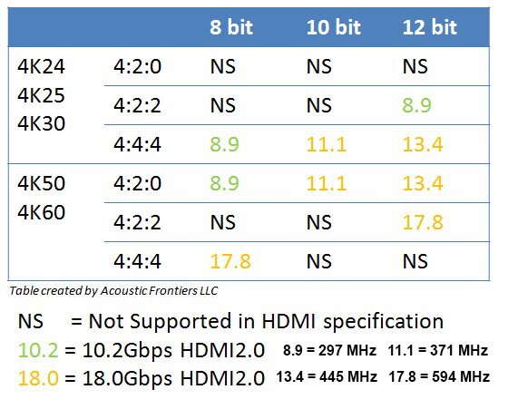

Old Satterhand Geplaatst: 22 juli 2022 Geplaatst: 22 juli 2022 3 uren geleden, Tonskidutch zei: volgens berichten van VTI is een HDMI 2.0b de geschikte voor een ULTIMO4K Er zit wel verschil in de specificaties voor HDMI 2.0, 2.0a, en 2.0b maar de eisen aan de kabel zijn gelijk. 18 GBit/s (=600 MHz clock x 10 bits x 3 kleuren) We hebben het hier over digitale overdracht maar daar wordt wel een analoog signaal voor gebruikt!. De daarbij gebruikte frequenties zijn dus nog veel hoger dan 6 GHz. Bij deze frequenties kan het voorkomen dat er toch problemen ontstaan bij bepaalde combinaties van apparatuur en poorten. Zie het bericht van @ceesv over zijn ervaring. Maar eigenlijk is het helemaal niet nodig dat die Set Top Box zulke hoge data snelheden gebruikt. Kijk maar naar de volgende tabel. Het 50/60 FpS 4k UHD/HDR signaal is max 10 bits bij 4:2:0 dus als je die toepast heb je een optimale overdracht. In het A/V instellingen menu kun je dat instellen, mocht je geen andere kabels ter beschikking hebben. 1

Old Satterhand Geplaatst: 23 juli 2022 Geplaatst: 23 juli 2022 5 minuten geleden, Tonskidutch zei: Dat wijzigt hopelijk niets aan de suggestie met een compatibele HDMI kabel te werken, want die heb ik net besteld. 🤨 Als je een AVR gebruikt om de HDMI bronnen te kiezen dan heb je er zelfs 2 nodig, zolang je de instellingen op de VU op 4k50 / 4:2:2 / 12 bit laat staan. 1
