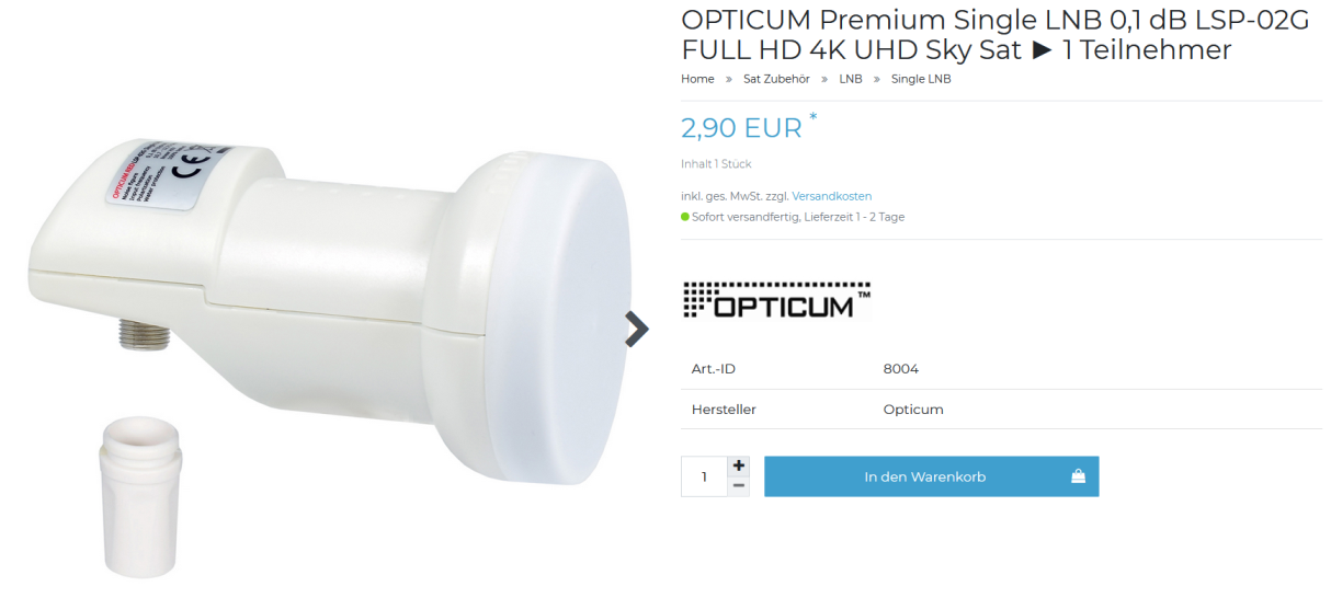

Ik denk dat de Inverto Black Ultra te lang is. De Inverto Ultra PLL geeft denk ik te veel versterking voor de hele korte coax bij een automatische schotel. De Inverto Premium PLL heeft een erg grote kop en die past misschien niet. Ik zit dan eerder te denken aan de Opticum LSP-02. Voor de prijs hoef je het niet te laten. Is zeer goed getest.

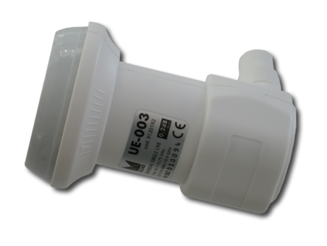

Sprietje ik heb de lnb afbeelding die jij op de site hebt gezet doorgestuurd dan kan de eigenaar van de camper het oplossen.
