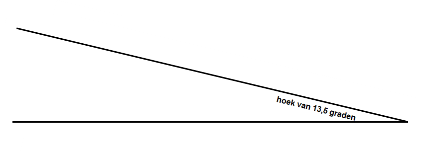

In Hilvarenbeek moet de duo-lnb 13,5° schuin staan als je de kop van de Astra 23,5 in de klem zet en de schotel op de Astra 23,5 uit richt, zie bijgevoegde hoek. De vrij hangende kop van de Astra 19,2 lager dan de kop van de Astra 23,5.
aangepast door Sprietje
