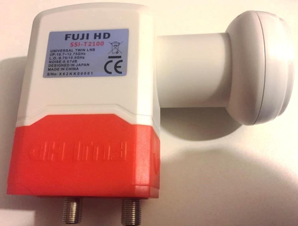

2 uren geleden, Sprietje zei:
Ook Fuji HD schermt met een ongeloofwaardige signaal/ruis verhouding van 0,07dB
Heb je je eigen artikel wel gelezen?
Als de fabrikant echt de signaal/ruis verhouding zou bedoelen dan schiet die in zijn eigen voet, want dan is de ruis net zo groot als het signaal.
