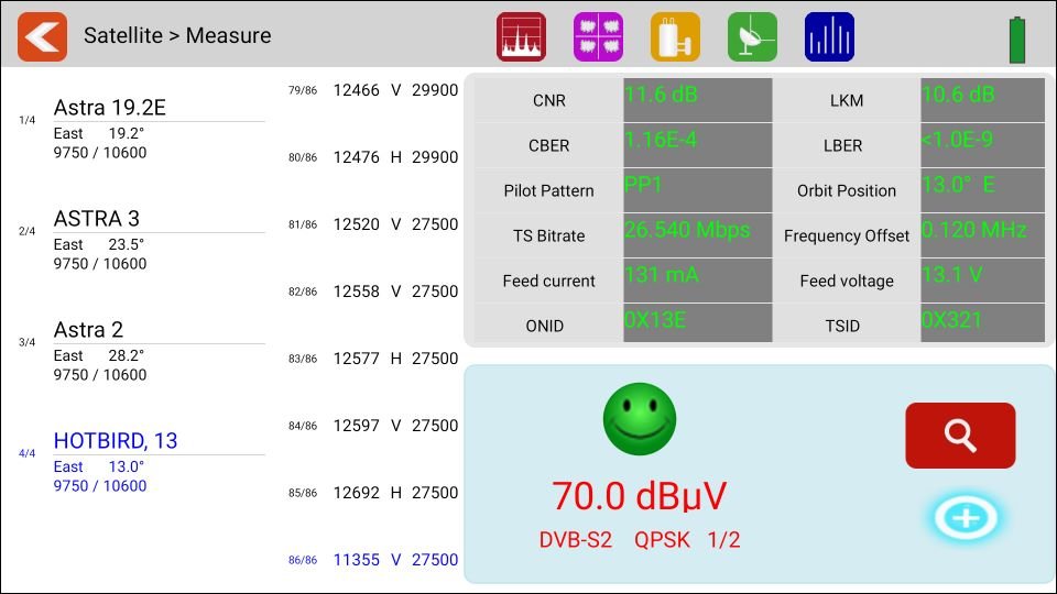

7 uren geleden, de vrije fries zei:
Brekend nieuws : het BBC Farsi-kanaal werd uitgezonden op een nieuwe frequentie van Hotbird-satelliet.
BBC Persian HD
HotBird 13-E
11355 V 27500
Deze moet eenvoudiger te ontvangen zijn en/of moeilijker te storen. De FEC is n.l. 1/2 en de modulatie QPSK.
Dat levert met een 80 cm schotel een regenreserve van ruim 10 dB op. Of moeten we zeggen interferentie reserve?

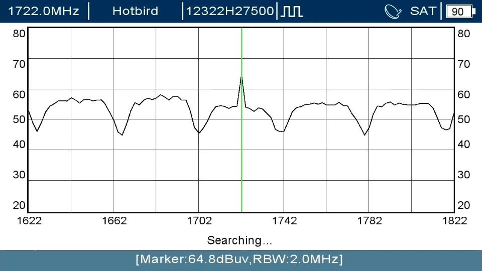

2 uren geleden, ceesv zei:
Ik veronderstel dat het storen via de uplink gebeurt.
De downlink storen met een ander signaal betekent dat je een 2e satelliet moet parkeren naast de gewenste satelliet.
Ja, uiteraard.
Het maakt niet uit waar het signaal van extra ruis wordt voorzien en op de uplink frequentie gaan zitten is het makkelijkst.
Uiteindelijk gaat het er om, de CNR te verkleinen tot onder de minimale CNR lock.
Op dit moment is transponder 12322H zodanig gestoord, dat er geen lock meer mogelijk is.
Op de center frequentie is een zeer sterke carrier te meten die daar niet thuis hoort.
Op de spectrum analyzer ziet dat er zo uit.
