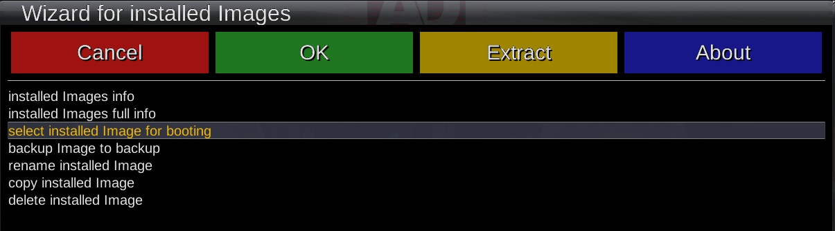

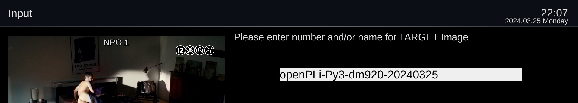

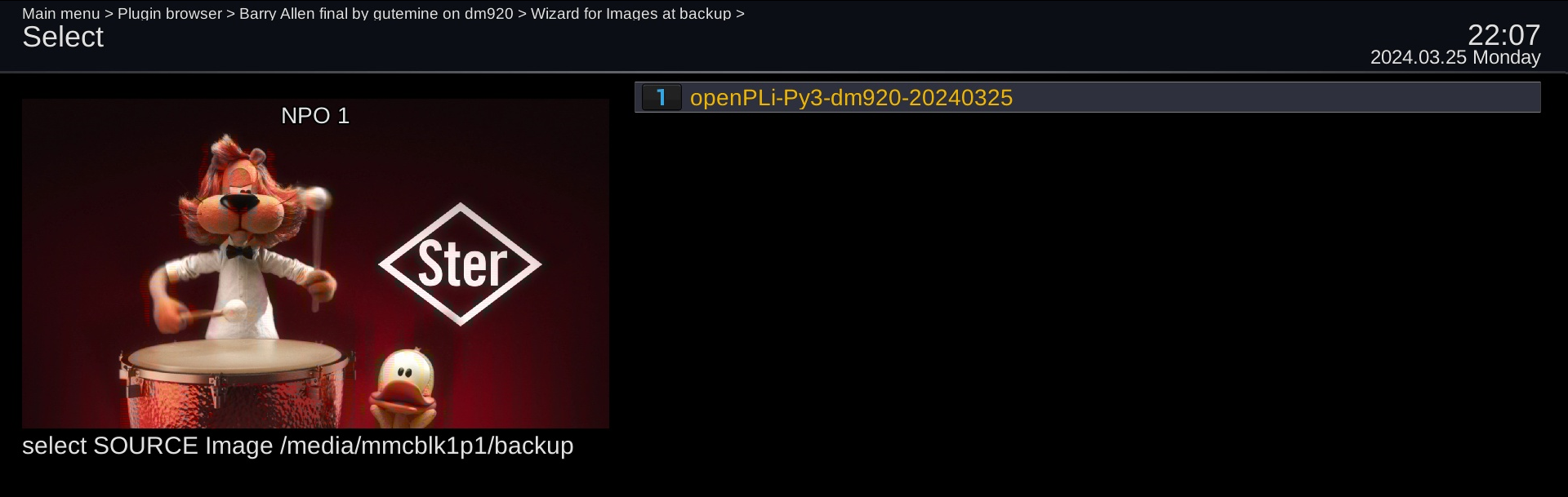

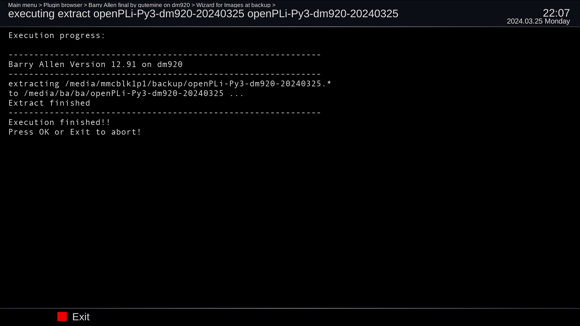

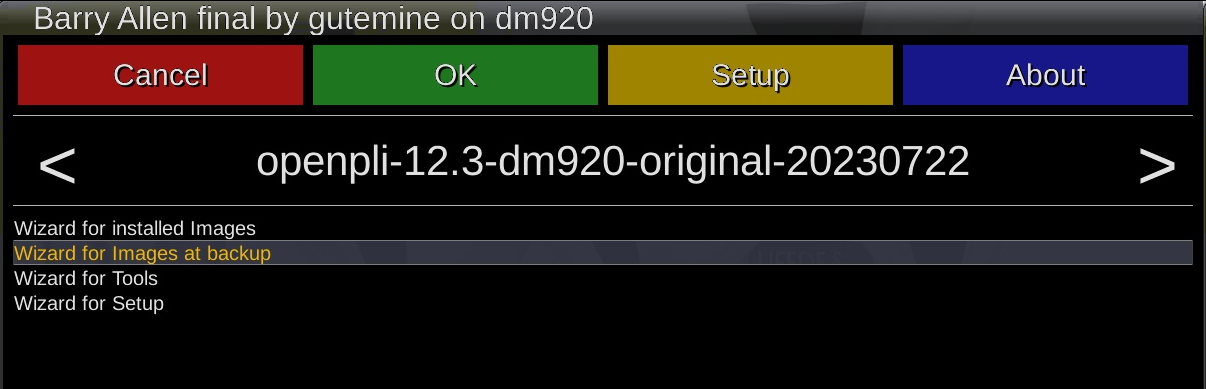

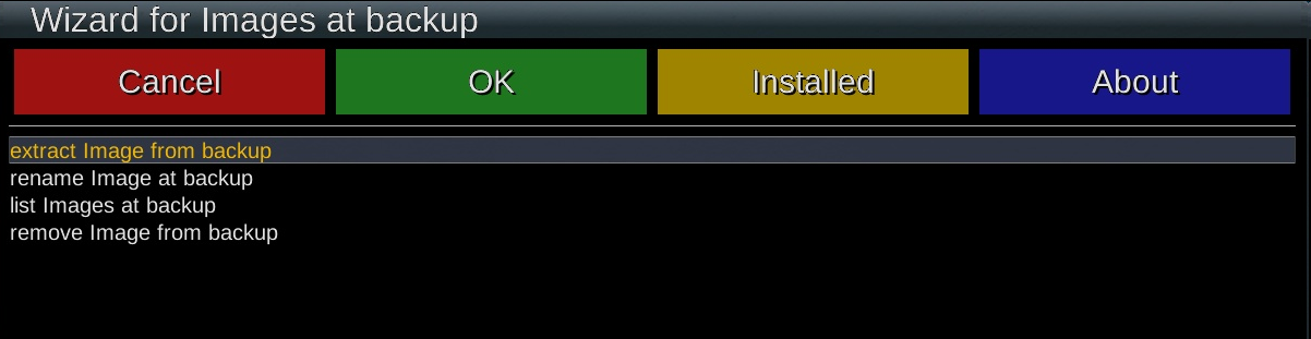

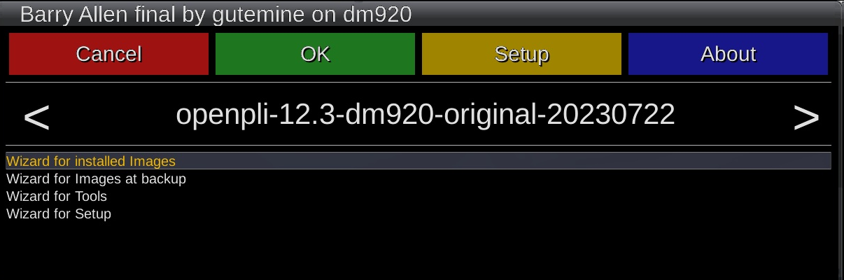

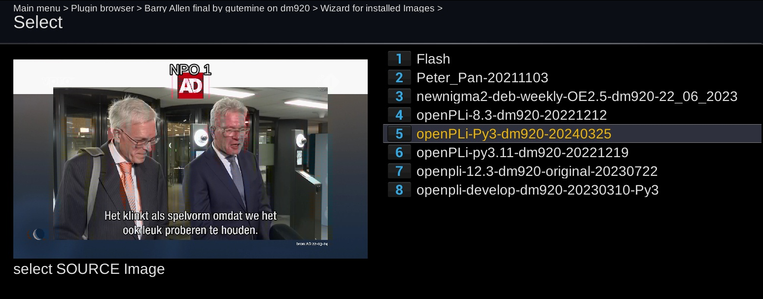

Alex1970 Geplaatst: 25 maart 2024 Auteur Geplaatst: 25 maart 2024 Op 11-3-2023 om 15:54, Alex1970 zei: Te vroeg gejuicht. De naam verschijnt wel op het display, maar beeld op TV blijft zwart. Dreambox uit en aan middels schakelaar op de achterkant weer terug naar werkend image. Voor nu even geen tijd meer om verder te experimenteren. Vergroten Ik loop nu weer tegen hetzelfde probleem. Er zit geen harde schijf meer in de DM920, heb de .tar.gz op /ba/backup gezet met WinSCP Dan in het Barry Allen menu 'Wizard for Imahes at backup' gekozen: In het volgende menu 'extract Image from backup': Daar 'OK' op het getoonde image-bestand: OK: Dan gebeurd er dit (duurt een fractie van een seconde): Na Exit naar 'Wizard for installed Images': Daarna 'select installed Image for booting': Uiteraard gekozen voor het nieuwe image: Op de vraag voor een reboot uiteraard ja. Na het verschijnen van het Barry Allen opstartscherm waar het nieuwe image geselecteerd staat, komt op het LCD-display de naam te staan en verder gebeurd er niks... Weet er iemand wat ik hier fout doe? Dreambox DM920: 2x Triple tuner (2x DVB-S2X multistream + DVB-C/T2) OpenPLi 9 Xtrend ET10000: 1x DVB-S2, 2x DVB-C/T2, IPTV OpenPLi 9 VU+ Duo / Dreambox DM800 / TBS 5925 Channel Master 180cm offset: 39.0°E-37.6°W, Channel Master 120cm offset: 23.5°E-8°W SAB 97 schotel 45.1°E-60°E, 80cm vast: 28.2°E/23.5°E/19.2°E/13°E | DVB-T/DAB: VHFIII/UHF combi-antenne op zolder.
